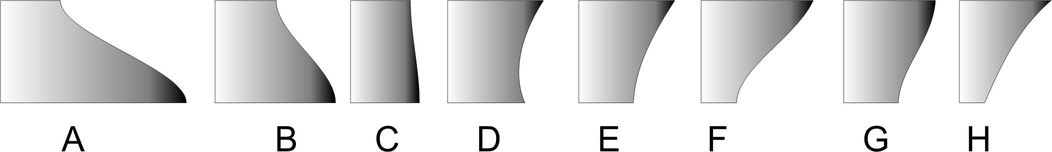

Za wiki
dziób kliprowy - stosowany w XIX wieku na kliprach. Charakteryzuje się typowym, wklęsłym wygięciem burt nadającym dziobowi kielichowaty kształt . Powszechnie rzadko spotykany ze względu na niewielkie osiągi prędkości spowodowane dużą utratą energii na odrzucanie mas wody w kierunku przeciwnym do kierunku ruchu.
może to jest powód stosunkowo małej popularności dziobu kliprowego?

No nie wiem. Wątpię żeby podwodna część dziobów na przykładowo niemieckich pierwszowojennych okrętach była lepsza hydrodynamicznie niż dziób kliprowy lub jakikolwiek inny. Myślę że to spore uogólnienie. Ale na pewno "moda" na dzioby była wykładnią aktualnej wiedzy konstruktorów. W latach trzydziestych widać wyraźną zmianę pod tym względem w postaci "mody" na gruszki dziobowe na dużych okrętach. Wcześniejsze rozwiązania części podwodnej są zdecydowanie bardziej retro.

No ja też nie wiem, jak się te poszczególne dzioby nazywa, ale mówiąc kliprowy chodziło mi zasadniczo o stewę wychyloną w przód tak licząc od D w prawo.

dessire_62 pisze:Za wiki
Myślę, że coś w tym jest.
I choć, jak wiadomo, szeroko wychylone wręgi dziobów kliprowych nie idą pod wodą to jednak, zwłaszcza na wzburzonym morzu, będą hamowały okręt bardziej niż smukłe dzioby. To oczywiście, efekt świadomego wyboru - czyli, albo woda na pokładzie albo po za nim. Jednak, żebe mieć to drugie to trzeba ją odrzucić.
