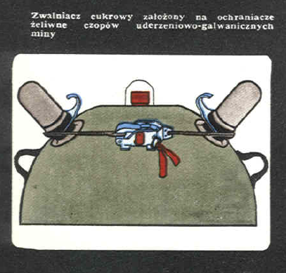

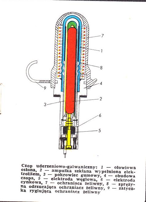

Jak rozumiem „badane miny” to obiekty muzealne. Miny wz. 08/39 były użytkowane w polskiej MW przez lata i ich budowa nie stanowi większej tajemnicy. W załączeniu fragment polskiej instrukcji z 1955 roku na temat obsługi miny wz. 08/39. Opis i rysunek urządzenia - zwalniacza cukrowego zawiera również TBiU nr 20 (s. 11-12), autorstwa kmdr Klatki i Niewęgłowskiego, specjalistów broni podwodnej MW.
Mina wz.08/39 na pokładzie niszczyciela ORP Burza, lata 1950. Widoczne są ochraniacze czopów i odciągane zatrzaski do ich zdejmowania. Celem tej modyfikacji było zastąpienie dotychczasowego mocowania ochraniacza na gwint, który w warunkach długotrwałego składowania i oddziaływania warunków zewnętrznych na okręcie po prostu często nie dawał się łatwo odkręcić.

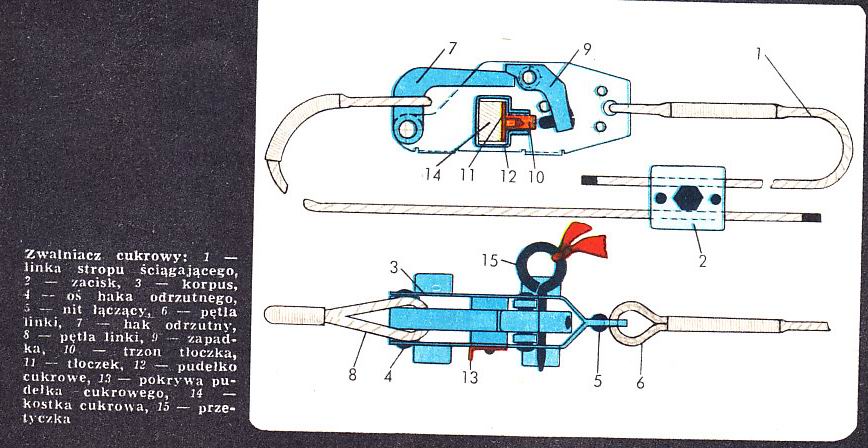

Głównym powodem zastosowania zwalniacza cukrowego nie było to, żeby ułatwić zdejmowanie ochraniaczy czopów wybuchowych, ale żeby zwiększyć bezpieczeństwo stawiacza min, gdyż po odkręceniu ochraniaczy istniało niebezpieczeństwo złamania czopu jeszcze na okręcie i spowodowanie detonacji miny. Ochraniacze były odrzucane za pomocą sprężyn po 10-20 minutach po wrzuceniu do wody (czyli po rozpuszczeniu się kostki cukrowej).

Miner pisze:Głównym powodem zastosowania zwalniacza cukrowego nie było to, żeby ułatwić zdejmowanie ochraniaczy czopów wybuchowych, ale żeby zwiększyć bezpieczeństwo stawiacza min, gdyż po odkręceniu ochraniaczy istniało niebezpieczeństwo złamania czopu jeszcze na okręcie i spowodowanie detonacji miny.
Sformułowałeś to tak, jakby w opisanej sytuacji mina mogła wybuchnąć na pokładzie okrętu. Aż tak źle jednak nie było. Mina wz.80/39 (a przypuszczam ze stara 08 takoż) miała jeszcze jedno zabezpieczenie, taki przełącznik hydrostatyczny, bodajże zwało się to przyrząd centralny. Pod działaniem ciśnienia wody zamykał on obwód elektryczny zapalnika i uzbrajał w ten sposób minę. Przyrząd ten również miał zabezpieczenie z kostką cukru i nie mógł zamknąć obwodu póki ta się nie rozpuściła. Tak więc wybuch miny uszkodzonej w opisany na wstępie sposób, nie zachodziłby na pokładzie ale dopiero po kilku minutach przebywania pod wodą. Oczywiście tak czy inaczej był on zjawiskiem zupełnie niepożądanym.

Speedy, masz rację, to był mój "skrót myślowy". Zresztą w artykule w MSiO nr spec. 4/2014 podaliśmy zasadę działania miny wz. 08.
Po ostatecznym przygotowaniu miny do postawienia jedynym urządzeniem blokującym uzbrojenie miny był przyrząd zabezpieczający (w przedwojennych instrukcjach zwany centralnym), czyli de facto rozpuszczająca się kostka cukrowa i sprężyna w przyrządzie hydrostatycznym. W razie przypadkowego uszkodzenia czopu wybuchowego (np. przy przetaczaniu miny, w różnych warunkach pogodowych) załoga okrętu nie mogła czuć się bezpiecznie i naturalnym odruchem było pozbycie się takiej miny z pokładu najszybciej jak się dało - bez względu na czas i pozycję okrętu, co oczywiście było bardzo niepożądane. Nawet jeśli załoga była dobrze wyszkolona i zachowała spokój, to wymiana uszkodzonego czopa trochę trwała i komplikowała stawianie min. Dlatego wymyślono zwalniacz cukrowy, który powodował odrzucenie ochraniaczy czopów wybuchowych dopiero po zrzuceniu min do wody.

Tytułem uzupełnienia odpowiedzi Minera poniżej całość dotycząca działania zwalniacza cukrowego w minie wz.08/39 wraz z rysunkami. Wszystko pochodzi z nieśmiertelnego TBiU nr 20.
