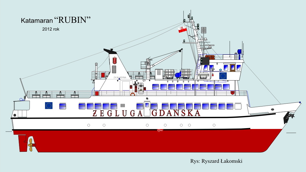

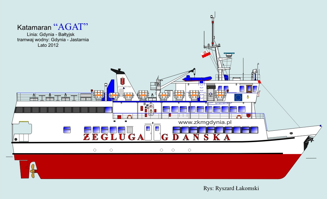

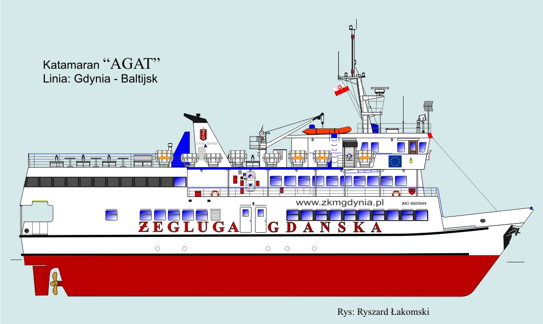

Ja też chciałbym coś jeszcze dorysować. Te Twoje zdjęcia "Jantara" bardzo się przydadzą.
Znowu mamy do czynienia z niebywale interesującą przebudową. "Jantar" jest trochę dla vip-ów, bo ma baldachim na rufie. :wink:
Tymczasem okazało się, że ta wersja "Agata" nie do końca odpowiada wyglądowi w 2012 roku. Pasuje natomiast do lat 2007-2010.
Skonfrontowałem rysunek ze zdjęciem od dziobu z czerwca tego roku, które wykonał i podesłał mi kolega Chemik.
Różnice nie są aż tak bardzo duże, ale są. Dodatkowo uwzględniłem uwagi kolegi Waldka Danielewicza, bo znowu pewne elementy uległy zmianie i wszystko to naniosłem na obecną wersję. Można powiedzieć, że teraz jesteśmy na bieżąco.
Gdyby okazało się, że coś jeszcze należy zmienić, to trzeciego rysunku nie wstawię, bo to nie miałoby sensu. Wymienię na nowszy ten ostatni.

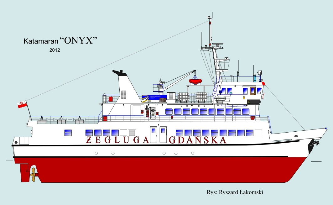

Panowie Czesław Greszkiewicz i Waldemar Danielewicz zaopatrzyli mnie w zestaw zdjęć i dzięki nim powstał następny katamaran. Dorysowałem reklamę hotelu "Admirał", ale napisy w tej skali niezbyt czytelne, niestety. :-(
Przyjrzałem się Gdańskiej Starówce, która też jest na tych zdjęciach. Wspaniale to wygląda, przynajmniej od strony Motławy.
UWAGA!
Re: KATAMARANY PASAŻERSKIE typu KP2
Wybacz, że zachwytów nie będę powtarzał. :lol:
Powiem tyle: "Nadzieja na całą serię rośnie". :D

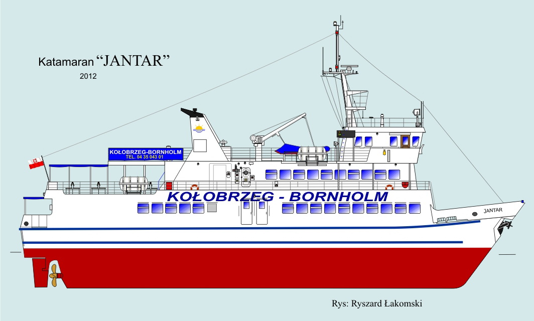

No, to jeszcze "Jantar" został z tych, które noszą polską banderę
UWAGA!
Będzie miło go zobaczyć :lol:

A swoją drogą, to musiałem wymienić rysunek. :-(
Okazało się, że "Jantar" jest jedynym katamaranem, który ma wymalowaną nazwę na dziobie. Cała reszta, będąca własnością "Żeglugi Gdańskiej" ich nie ma, a ja o tym zapomniałem.
Nie było wyjścia, musiałem poprawić.
