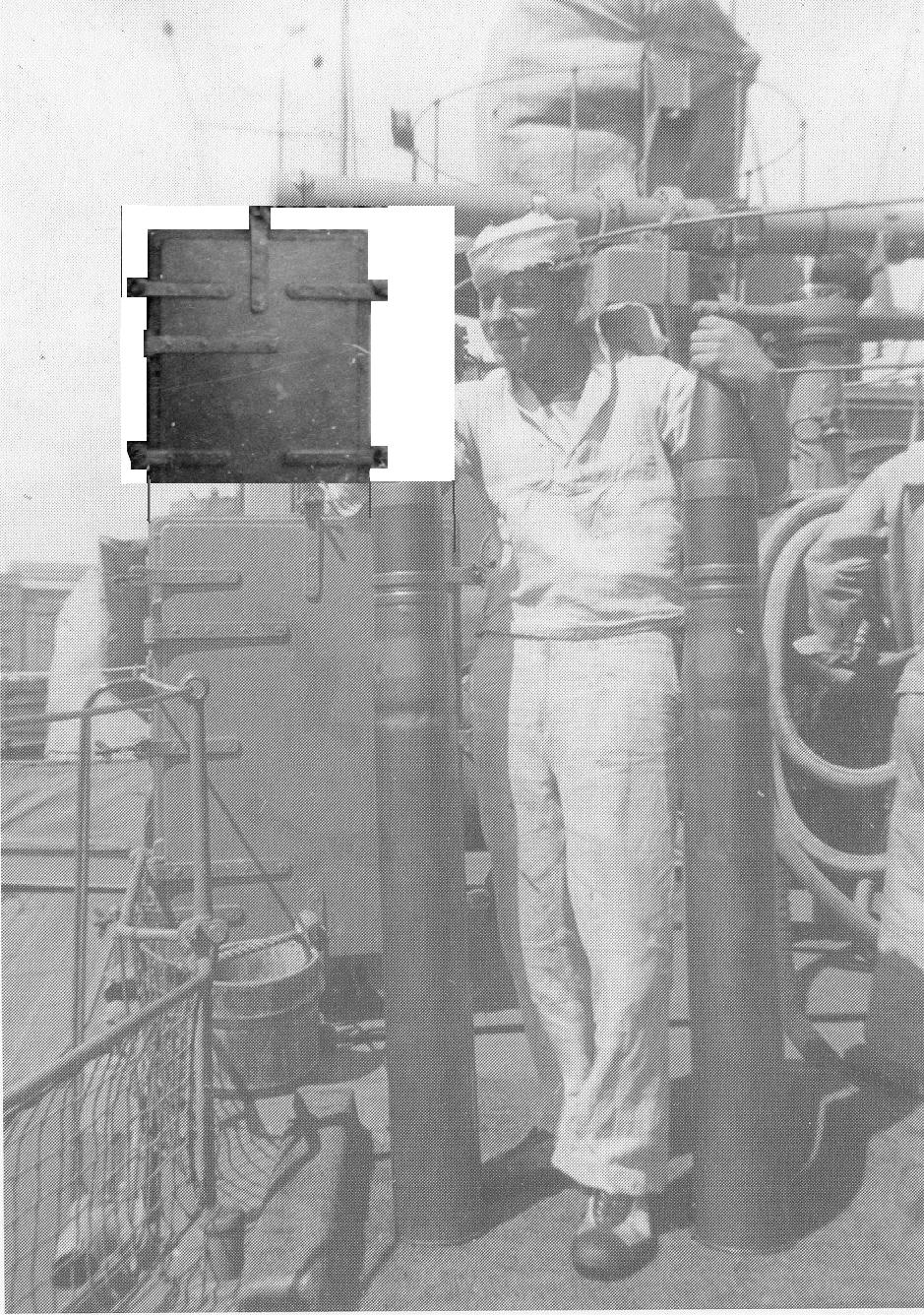

Re: ORP Burza
Nie zagłębiałem się w temat. Zerknąłem tylko na zdjęcie w drugiej części monografii Marka Twardowskiego na str 19, gdzie marynarz ładuje naboje do parku. Jak nic naliczyłem 10 szt, a park nie ma 3 metrów długości by załadować obustronnie.Andrzej Ciszewski pisze:Na Błyskawicy parki amunicyjne mieściły po 24 pociski każdy. Niezależnie, czy był to park stojący, czy ,,leżący". Działa 1 i 2 miały właśnie po jednym takim dodatkowym,,leżącym" parkiem. Czyli po 72 pociski.
Masz może jakieś zdjęcie w typie takim jak powyższe Burzy? Zaznaczam, że mówimy o pierwotnym zestawie uzbrojenia.
Nieco zastanawia mnie fakt umieszczania dużej liczby amunicji do armat morskich (nie uniwersalnych - bo przy plot amunicja idzie jak woda
- Storm
- Posty: 586
- Rejestracja: 2013-08-07, 16:09
Re: ORP Burza
W drugiej części monografii Niszczyciele typu Grom Marka Twardowskiego na stronie 19, przedstawiony jest marynarz ładujący do parku amunicyjnego pocisk 120 mm. Pociski te były dużo cięższe i dłuższe od pocisków 100 mm zastosowanych na ORP Błyskawica czy ORP Burza. Chociaż i tu mogą być rozbieżności. Na Błyskawicy zastosowano działa 100 mm typu B- 24. A na Burzy działa 100 mm typu B-34U. Fragment zdjęcia J. Uklejewskiego, przedstawiający marynarzy podających amunicję do działa na ORP Burzy.
