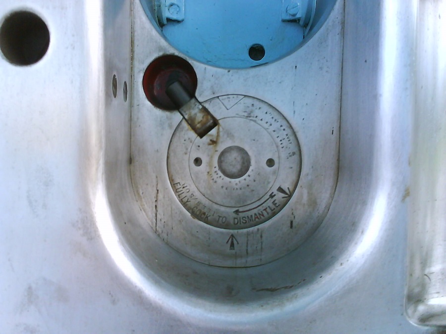

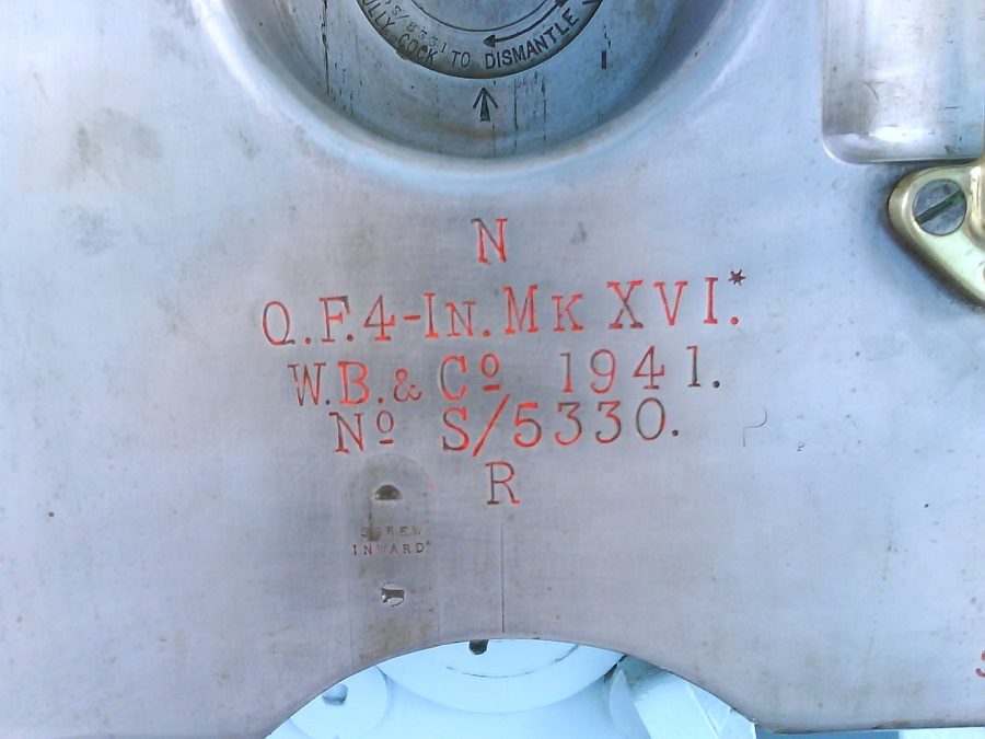

Storm pisze:...Na Błyskawicy zastosowano działa 100 mm typu B- 24. A na Burzy działa 100 mm typu B-34U...
Tak się zastanawiam, czy aby na pewno na Błyskawicy były wymienione całe działa.
Chyba, że ponownie były montowane brytyjskie.

Na Błyskawicy po wymianie luf na dłuższe radzieckie te same działa MkXVI nosiły ofcjalną nazwę P2-100
