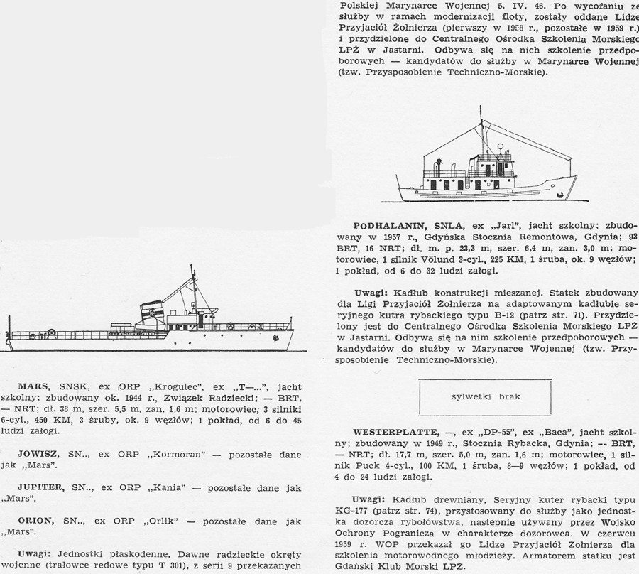

Re: Rejestry jachtów PRS
A co z tymi? W wykazie nie zauważyłem ich...
jachty - Micisńki & Kolicki.jpg (204.17 KiB) Przejrzano 29190 razy
