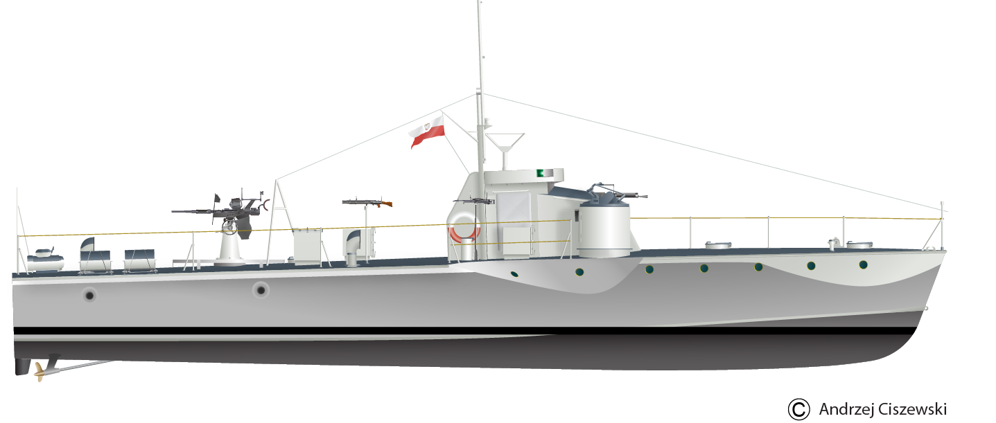

Wg mnie to z dużym prawdopodobieństwem wyglądał jak poniżej. Tu wersja po przezbrojeniu. Oczywiście, brak na rysunku wielu szczegółów, ale to wszystko co udało mi się wycisnąć z 2 znanych zdjęć.
- White 75 S1 rzut boczny.png (100.16 KiB) Przejrzano 11420 razy
tak na gorąco, to czy kąt nachylania walu śruby nie jest zbyt ostry ?
No Bracie, SzacunekAndrzej Ciszewski pisze:...to wszystko co udało mi się wycisnąć z 2 znanych zdjęć.
Niezła z Ciebie sokowirówka.
- Posty: 507
P11c- wał jest pod takim kątem jak na rysunku L Komudy.

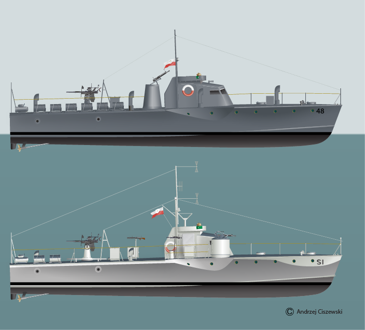

Paperon - Wielkie dzięki za miłe słowa. Zmotywowałeś mnie do próby narysowania wczesnej wersji. Na załączniku obydwie wersje, bo co nieco zmodyfikowałem pierwszy rysunek.
- White 75 48 S1 rzut boczny.png (88.22 KiB) Przejrzano 11255 razy
