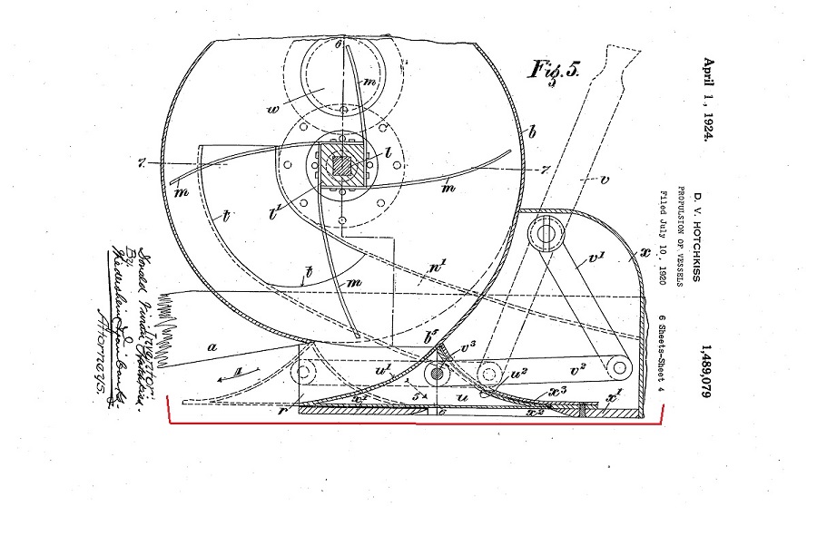

Przyglądam się dyskusji o Mątwie i nie mam zamiaru ukrywać zainteresowania, zwłaszcza napędem. Już w MORZU zaintrygował mnie artykuł pana Kuligiewicza o napędzie przy pomocy stożków Hotchkissa. Niestety z różnych względów nie widziałem pierwszej części artykułu. Ale do rzeczy...
P11c pokazał sposób na zmianę kierunku "siły odrzutu" napędu, ale niestety nie wytrzymuje to porównania z rysunkami zalinkowanego patentu. Załączony rysunek pokazuje wyraźnie sposób zmiany kierunku wypływu wody z pędnika. Wydaje się prostszy i przez to odporniejszy na uszkodzenia niż obrót osłony "wirnika".
Nie chcę wyjść na czepialskiego, ale nie pasuje mi brak osłony z jednej strony wirnika z łopatkami.
Przyglądając się rysunkom z patentu widać wyraźnie, że stożek Hotchkissa ma (albo powinien) działać jak pompa wodna. Z jednej strony zasysa, a z drugiej wyrzuca wodę pod ciśnieniem. Natomiast brak jednej ściany osłony powoduje, że wirnik będzie mielił wodę i nie osiągnie potrzebnej siły wyrzutu wody. Nie wnikam skąd wziął się rozmiar "żaluzji" zabezpieczającej otwór na ssaniu pędnika, ale może się okazać, że zamiast komory pod spodem była rura o dużej średnicy. Do tego ścięta pod kątem, żeby była większa powierzchnia zasysająca wodę. Tak zresztą wygląda to na rysunkach patentowych. Jest rura doprowadzająca wodę i ruchoma dysza wylotowa.
Zresztą przeglądając przekroje współczesnych napędów strugowodnych widać dokładnie taką zasadę działania tylko kształty są inne.

A wracając do samego napędu to mam pytanie do kolegi Peperon jak on interpretuje ten rysunek patentowy.
W między czasie przedstawię moją interpretację:
- Wirnik osadzony w bębnie i niewielkim otworem skierowanym do dołu.
- na prawo dźwignia zmiany kierunku oznaczona czerwoną strzałką
- na dole dysze zmiany kierunku ( ten trójkąt przypominający odwrócony kil )
- woda która została wprowadzona w ruch wirowy wypływa niewielkim otworem u dołu bębna a następnie zostaje ukierunkowana przez dysze kierunkowe i wypływa wąską przestrzenią do tyłu jednostki. ( niebieskie strzałki )
- linią przerywaną jest zaznaczona pozycja do ruchu wstecz , przestawienie dźwigni powoduje, że dysze zmieniają pozycje i woda automatycznie jest kierowana do przodu jednostki bez konieczności zmiany kierunku obrotu wirnika . (Zasada ta jest chyba opisana w patencie )
Potem ten system uległ zmianom i modyfikacji.
Jak widać woda do wirnika dostawała się z jego boku . W wirniku nabierała ruchu obrotowego a następnie była wypychana w odpowiednim kierunku przez wąski otwór i dysze sterujące.
I jeszcze jedna uwaga ( już to pisałem wcześniej ale powtórzę ) . Napęd był wprawdzie hydrodynamiczny ale w niczym , absolutnie w niczym nie przypominał współczesnych napędów hydrodynamicznych.

Lepszym rozwiązaniem niż ruch całego bębna było zastosowanie ruchomych przesłon J>W . Goodyera.
Dla zobrazowania tego przytoczę ponownie ten rysunek wraz z opisem .
Wyraźnie tu jest narysowana poprawiona do patentu koncepcja Hotchkissa oraz przesłony Goodyera. oraz kierunki obiegu wody i wąski otwór wypływowy.
Widać też wyraźnie , iż woda dostawała się do wirnika z boku ( a nie przez jakieś rury ) dla tego nie ma jednej ściany osłony. Następnie w wirniku była mielona i wypychana odśrodkową siłą odrzutu ( stąd nazwa hydrodynamiczny ) .
Wg, mnie zasada była taka. Po uruchomieniu wirnika woda nabiera ruchu wirowego i powoli wypełnia cały stożek. Im dalej od wirnika tym słabszy ten ruch wirowy i dla tego następuję zwężenie ( stożek ) . Prawdopodobnie ten ruch obrotowy i powstały przez niego poprzeczny wir, wypełnia całkowicie stożek ( czyli woda w stożku jest powyżej linii wodnej rzeki ) Ruch wirowy powstały w stożku powoduje siłę odśrodkową przez co woda jest wciągana do wirnika ( to tak jakby w stożkowym naczyniu kręcić kulką i im szybciej ta kulka się kręci tym chce zataczać większe kręgi i podchodzi do góry naczynia pomimo działania siły ciężkości ) W wirniku nie ma jednej ściany bo tamtędy właśnie napiera woda pod ciśnieniem stożka ( wiec naturalnie nie wypłynie stamtąd na boki ) a następnie siłą odśrodkową wypychana jest wąskim otworem w osłonie i ukierunkowywana dyszami kierunkowymi.
Tak szczerze to mam tylko wątpliwości do kształtu i do wielkości kratek.
Jak ktoś ma lepszy interpretację działania tego ustrojstwa to słucham .
Jeszcze jedna tylko uwaga . W patencie są różne sposoby dostarczania wody do pędnika ( min. poprzez rurę dolotową i woda wprowadzana jest do boku pędnika ) Wylot jest chyba wszędzie taki sam . Wydaje mi się , że sam stożek został wprowadzony przez Hotchkissa później.
Posty: 6820
Re: Statek Minowo-Gazowy MĄTWA
Ale w patencie i przy użyciu dysz Goodyeara nie ma ruchu osłony wirnika tylko dysz.
To właśnie opisałem. Zwróć uwagę na fotkę z Twojego modelu. Masz żaluzję i widoczny wirnik. W takiej konfiguracji nie osiągniesz skutecznego wzrostu ciśnienie wody w pędniku, bo nie masz jak tego dokonać. Wirnik będzie mielił wodę, bo jest nie osłonięty i jej nie zassie. To tak jakbyś w pompie zdjął połowę korpusu. I nie piszę tego złośliwie.
Na przekroju, który wstawiłem jest zaznaczona linią przerywaną rura doprowadzająca wodę do wirnika. Biegnie skośnie do góry od prawej dolnej krawędzi rysunku, jakby w tle mechanizmu zmiany kierunku odrzutu i kończy się tuż powyżej osi obrotu wirnika.
Opisana przez Ciebie interpretacja rysunku jest tożsama z moją. Cały problem sprowadza się do zamknięcia obudowy wirnika. Jak nie będzie gdzie rozpędzić wodę, to się nie popłynie. A mając otwartą obudowę wirnika, nie rozpędzi się jej do odpowiedniej prędkości (lub jak kto woli ciśnienia).

Moje założenia oparte są na samoczynnym powstaniu ciśnienia na jedną stronę wirnika. Patrząc na fotki stożków nigdzie nie masz osłony wirnika od strony wlotu. Patent nie omawia stożków tam są różne interpretacje dostarczania wody. Jest ogólna zasada wytwarzania podciśnienia w wirniku dzięki któremu woda jest do niego zasysana. Stożki powstały później i łączą zasadę podciśnienia z ruchem wirowym . To tak jak włączysz mikser do koktajli i jeśli nie założysz pokrywki to ruch wirowy powstały w środku wywali cały koktajl do góry , bo tam jest najszerzej . Tu jest podobna zasada , z tym że wirnik jest w najszerszym miejscu a całość położona poziomo. Ruch obrotowy powoduje naturalne pchanie masy wodnej kręcącej się w stożku w kierunku najszerszego obwodu, czyli do wirnika . A jedynym miejscem gdzie może ona wypłynąć jest otwór w osłonie wirnika . Nie wypłynie ona na bok , bo tam napiera woda.
Jak już pisałem , ani na schematach stożków, ani na zdjęciach stożków nie masz żadnej osłony od strony wlotu wody. Twój rysunek nie obejmuje stożka Hotchkissa i zasady ruchu wirowego, a jedynie jedną z pierwotnych wersji samego napędu hydrodynamicznego Hotchikssa , który miał w samym patencie kilka wersji i odmian poboru wody.
Owszem mogę się zgodzić co do ruchów całej obudowy. Może to być tylko ruch samych dysz , choć mam wątpliwości o których napiszę jutro.
p11c pisze:Ruch obrotowy powoduje naturalne pchanie masy wodnej kręcącej się w stożku w kierunku najszerszego obwodu, czyli do wirnika .
I to - jak mi się wydaje - jest prawidłowa interpretacja. W patencie, na str. 7, od linii 26 autor patentu pisze:
...the invention consists primarily in propelling the vessel by the actions of an induction vortex which, when the vessel is in motion, is fed by streams of fluid entering only in the direction of rotation at the sides and between the centre and circumference of the vortex, the streams being caused to merge finally into a single stream discharged tangentially at the circumference.
Na ile to mogę zrozumieć, to mniej więcej odpowiada temu, co napisał Kolega p11c.
