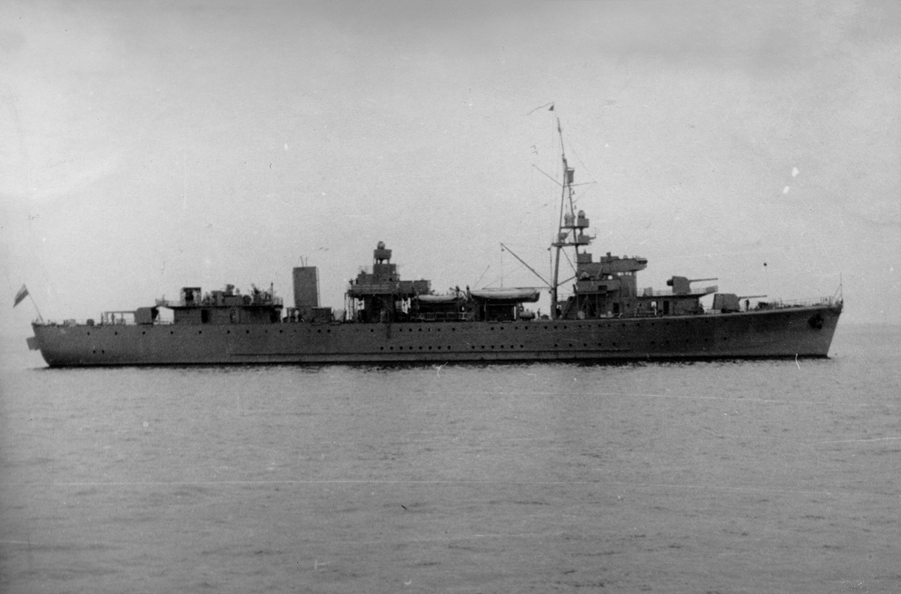

Biorąc pod uwagę te relację Boczkowskiego o wyrzucaniu min z rufowych drzwi (a to już drugie tajemnicze "dziwo" dochodzące do tego zdjęcia z otwartymi furtami i tej flagi) zacząłem się zastanawiać, czy było możliwe ponowne przywrócenie ich do stanu używalności przed wybuchem wojny i czy nie umyka nam coś o czym nie wiemy. Dlatego pytałem wyżej, czy to co zrobili we Francji to naprawdę było nieodwracalne. Może macie rację że tak było i te dwie zagadki to po prostu zbieg okoliczności.dolek2 pisze:No tak, ale weź pod uwagę że zgodnie z narracją autora tekstu na zdjęciu na str 31 widzimy zaspawane furty rufowe i jak udowodniliśmy z dessire_62 zdjęcie to przedstawia Gryfa przed oddaniem go stronie polskiej czyli przeróbki dokonano jeszcze w Hawrze. Tak więc jeżeli Gryf opuścił francuską stocznię z zaspawanymi furtami to w takim razie tytułowe zdjęcie nie może przedstawiać go w polskiej służbie bo okręt ma otwarte te nieszczęsne furty. Czyli z dużą dozą prawdopodobieństwa możemy przyjąć że zdjęcie to zostało "przerobione" na czyjeś potrzeby - polskie?tom pisze:No dobra, tylko jak udowodnić, że ktoś "przerobił" banderkę na zdjęciu z francuskiej na polską? Bo ja mam jednak wątpliwości.

Tytułowe zdjęcie jest o tyle dziwne, że nie wygląda na to, aby okręt stał na kotwicy, a jednak banderę ma podniesioną na drzewcu rufowym, a powinien mieć na gaflu masztu głównego. Tak jak tutaj: https://d-pt.ppstatic.pl/k/r/10/f7/30/5 ... 1406853241
Co innego we flocie handlowej, zresztą jest zdjęcie Gryfa w morzu z banderą francuską na rufie. No i ten drzewiec rufowy coś za wysoki, nawet jak na francuskie standardy, a te otwarte furty rufowe mają dziwnie nieregularne kształty...
A czy to konkretne tytułowe zdjęcie nie było publikowane w Morzu?
- dessire_62
- Posty: 2033
Re: ORP GRYF - jakiego nie znaliście [MiO]
Flagsztok, wysokość ok. Bandery były różnych rozmiarów, może dlatego wydaje się taki wysoki.No i ten drzewiec rufowy coś za wysoki, nawet jak na francuskie standardy, a te otwarte furty rufowe mają dziwnie nieregularne kształty...
Grom, Błyskawic również mają takie wysokie.
Dokładnie!Biorąc pod uwagę te relację Boczkowskiego o wyrzucaniu min z rufowych drzwi (a to już drugie tajemnicze "dziwo" dochodzące do tego zdjęcia z otwartymi furtami i tej flagi) zacząłem się zastanawiać, czy było możliwe ponowne przywrócenie ich do stanu używalności przed wybuchem wojny i czy nie umyka nam coś o czym nie wiemy
Przypominałem sobie ostatnio miniaturę o Gryfie Jerzego Pertka. Odniosłem wrażenie, że traktowano okręt w dużej mierze jako szkolny. Miał pływać za ocean, albo jeszcze dalej. Na wiosnę 1938 wojna była mglista, dlatego zwiększono ilośc miejsc dla kursantów kosztem min. Zaspawano drzwi w Hawrze, ale w sposób umożliwiający w miarę szybkie przywrócenie stanu poprzedniego. 23 marca – po zajęciu Kłajpedy przez Niemców przeprowadzono tzw. mobilizację alarmową.
Mógł być to sygnał do przewrócenia pełnych możliwości Gryfowi.
Zatem Adam Jarski może mieć rację co do przebudowy, ale w była ona w druga stronę. Zamiast zaspawać drzwi, uruchomiono je z powrotem.
Za dużo tych relacji o wyrzucaniu min przez drzwi, no i Adam Werka wszystkie swoje wizje Gryfa ma z drzwiami.
Mam nadzieję, że w końcu wypłyną zdjęcia zatopionego Gryfa od rufy. Kwestia czasu i wtedy wszystko się wyjaśni.
Na koniec przedmiotowe zdjęcie w niezłej jakości.

Wysokość drzewca rufowego jest moim zdaniem podobna na obu fotografiach. Co do tych otwartych furt - nie wypowiadam się - ale mogły się "zlać". W ogóle na obu fotografiach woda jest tak spokojna, że wydaje mi się, że okręt stoi a nie płynie, tak jakby nie robił śladu torowego. A kotwice można rzucać chyba z obu stron
- Miner
- Posty: 715
- Rejestracja: 2012-03-01, 20:17
Z tym drzewcem rufowym to faktycznie mogło być różnie, raz wydaje się, że był krótszy, ale są też zdjęcia, gdzie jest wybitnie wysoki. Jeśli chodzi o kotwicę, to mógł stać na lewej, ale łańcuch i tak powinien być widoczny, bo jak kotwica trzyma, to łańcuch patrzy przed dziób. Chociaż na zdjęciu widać, że jest gładź , więc to też nic pewnego.
To, że furty mogły być "dorobione" w kraju, oczywiście jest możliwe, ale wtedy hipoteza p. Jarskiego tym bardziej upada.

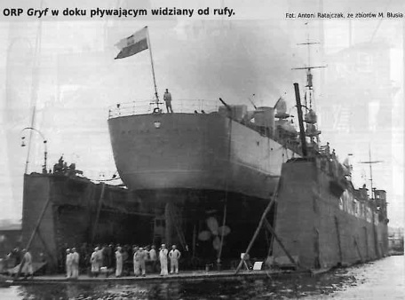

Raz był dokowany w nowym doku MW, ale wcześniej korzystano z usług Stoczni Gdyńskiej. Są nawet zdjęcia od rufy.Napis na burcie doku nie pozostawia wątpliwość.
No i na rufie czyściutko.

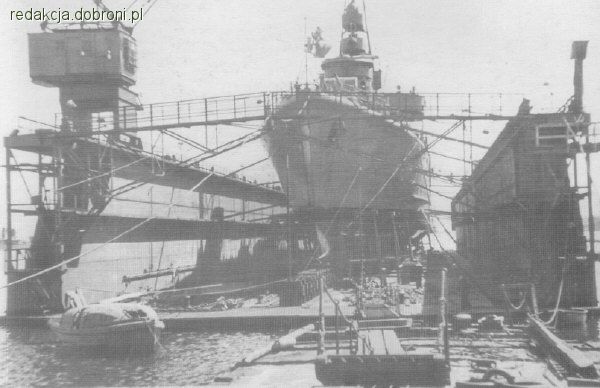

Dla ścisłości dokowanie w St.Gdynia miało miejsce w sierpniu 1938, a w doku PMW o nośności 5000 ton w maju 1939 i pewnie wtedy przywrócono Gryfowi możliwość stawiania min z pokładu głównego..
W książce M.Borowiaka są zdjęcia z obydwu dokowań. Kto ją ma, to sobie poogląda.
Znalazłem w sieci, dok PMW.
