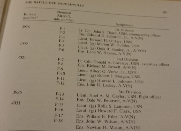

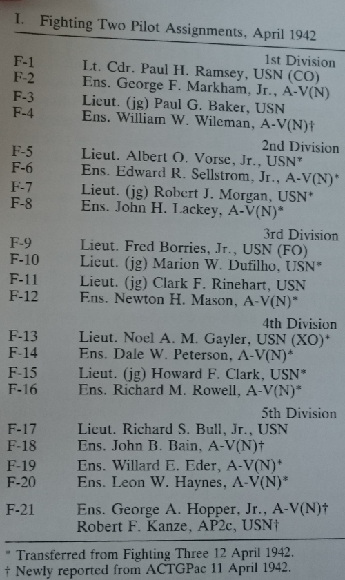

Tu przydziały z lutego 1942
4009 został stracony 14 marca bo się mu silnik stanął.
Niżej przydziały z kwietnia
