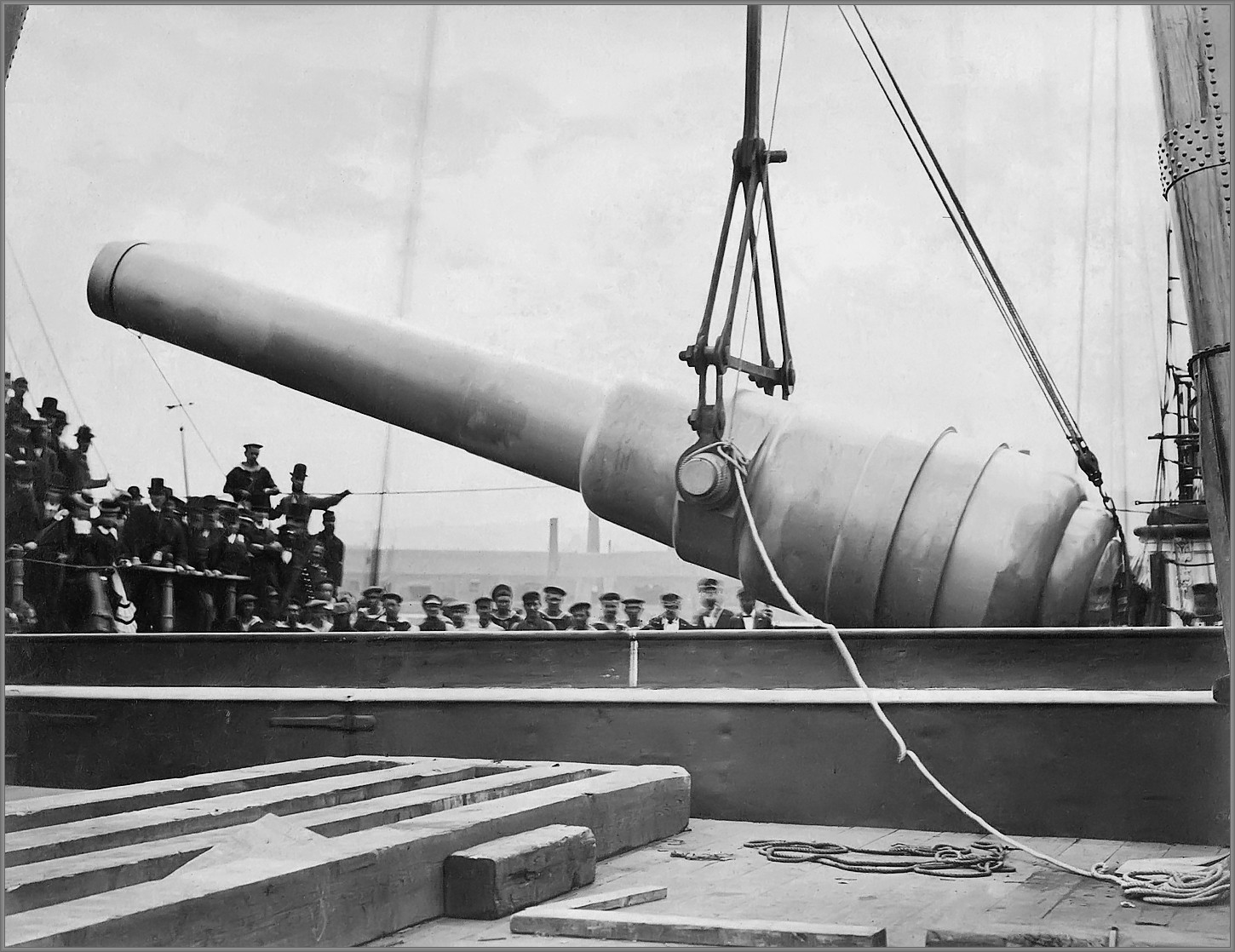

Uzbrojenie
Z tego co się orientuję, jest to 100-tonowa armata odprzodowa Armstronga. W jakie uzbrojone były włoskie pancerniki typu Duilio. Kaliber 450mm, długość lufy bodajże 20 kalibrów. Armata była określana jako 100-tonowa, ale dokładny ciężar lufy wynosił 99,9 tony. Ciężar pocisku 907,2 kg, prędkość początkowa (w zależności od rodzaju) 518-504 m/sek. Przy kącie podniesienia lufy 13 stopni zasięg wynosił nieco ponad 8 km.

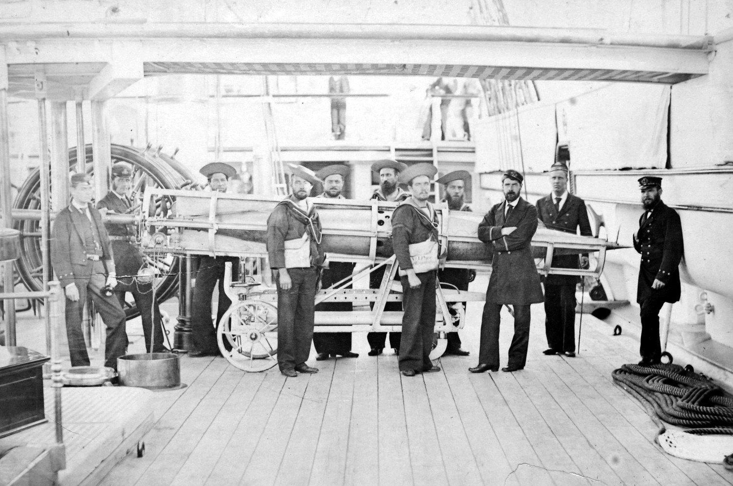

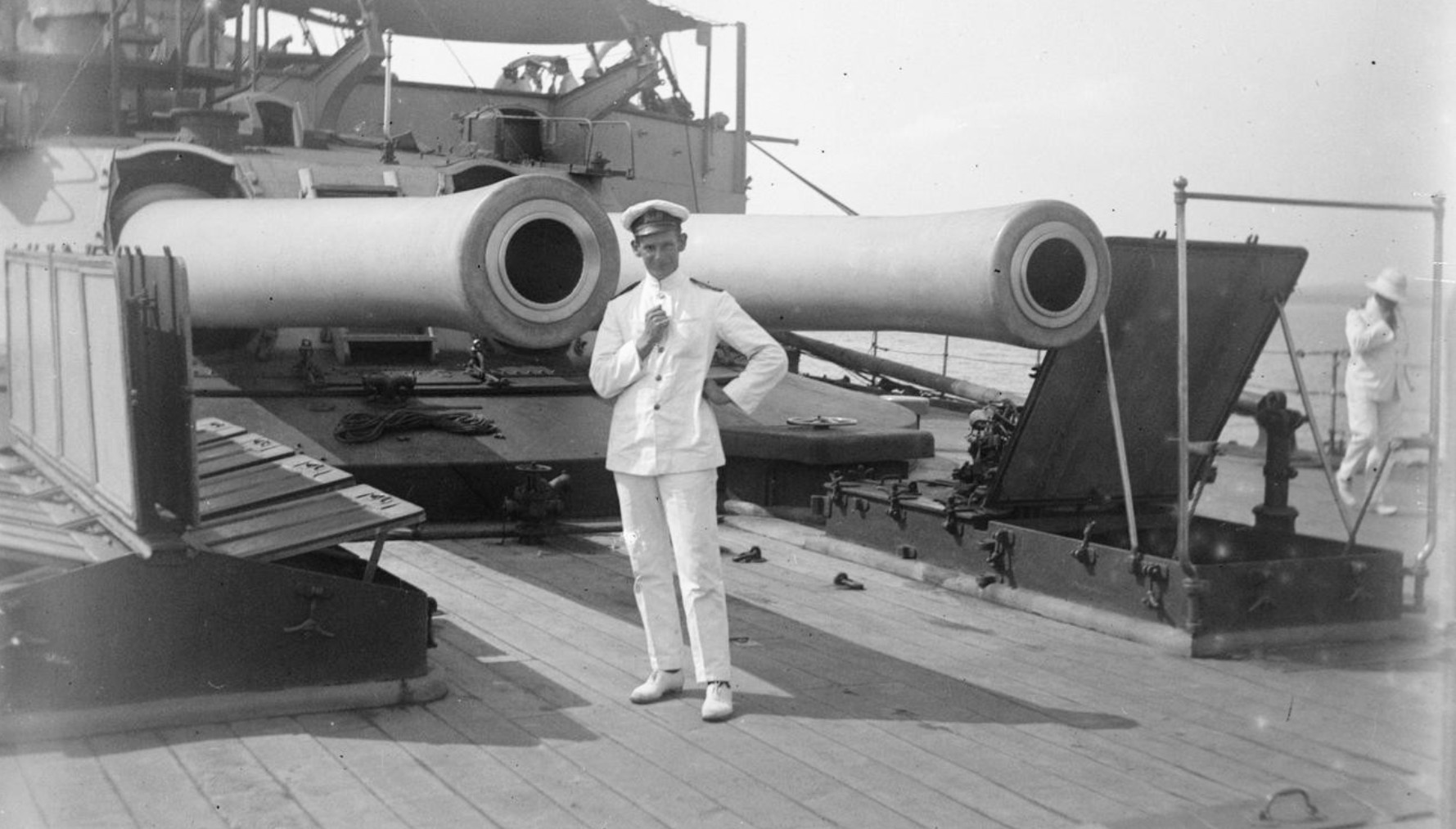

Uzbrojenie

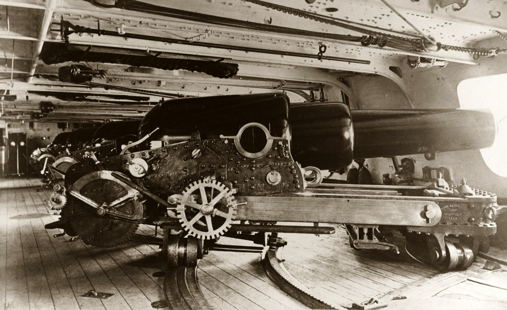

Wyrzutnia torpedowa (wczesna) na brytyjskim pancerniku Sultan oraz 10-calowa armata ML z jego pokładu bateryjnego.
sultan (wt).jpg (356.91 KiB) Przejrzano 7951 razy
Sultan - pokład bateryjny.jpg (667.68 KiB) Przejrzano 7951 razy

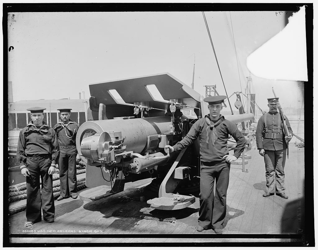

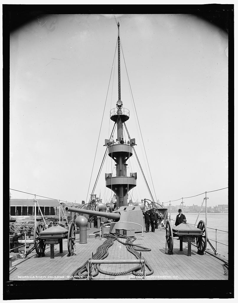

Uzbrojenie

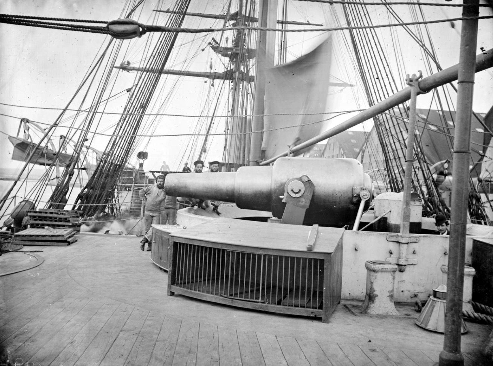

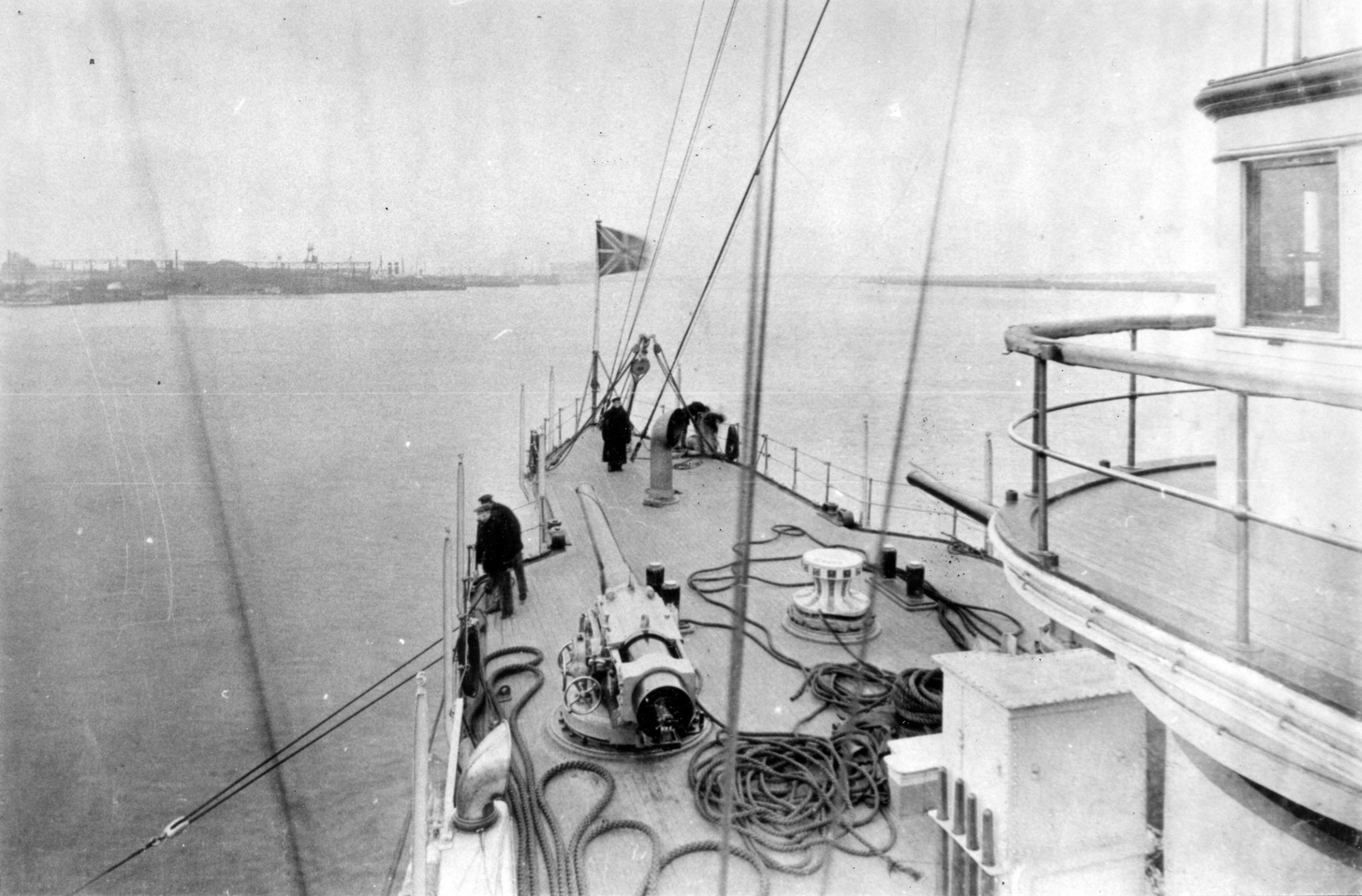

Armata 152mm L/50 QF Armstronga na amerykańskim krążowniku New Orleans. Z tyłu i z przodu.
New Orleans (6-inch gun).jpg (193.17 KiB) Przejrzano 7875 razy
New Orleans 4a13963v.jpg (162.29 KiB) Przejrzano 7875 razy

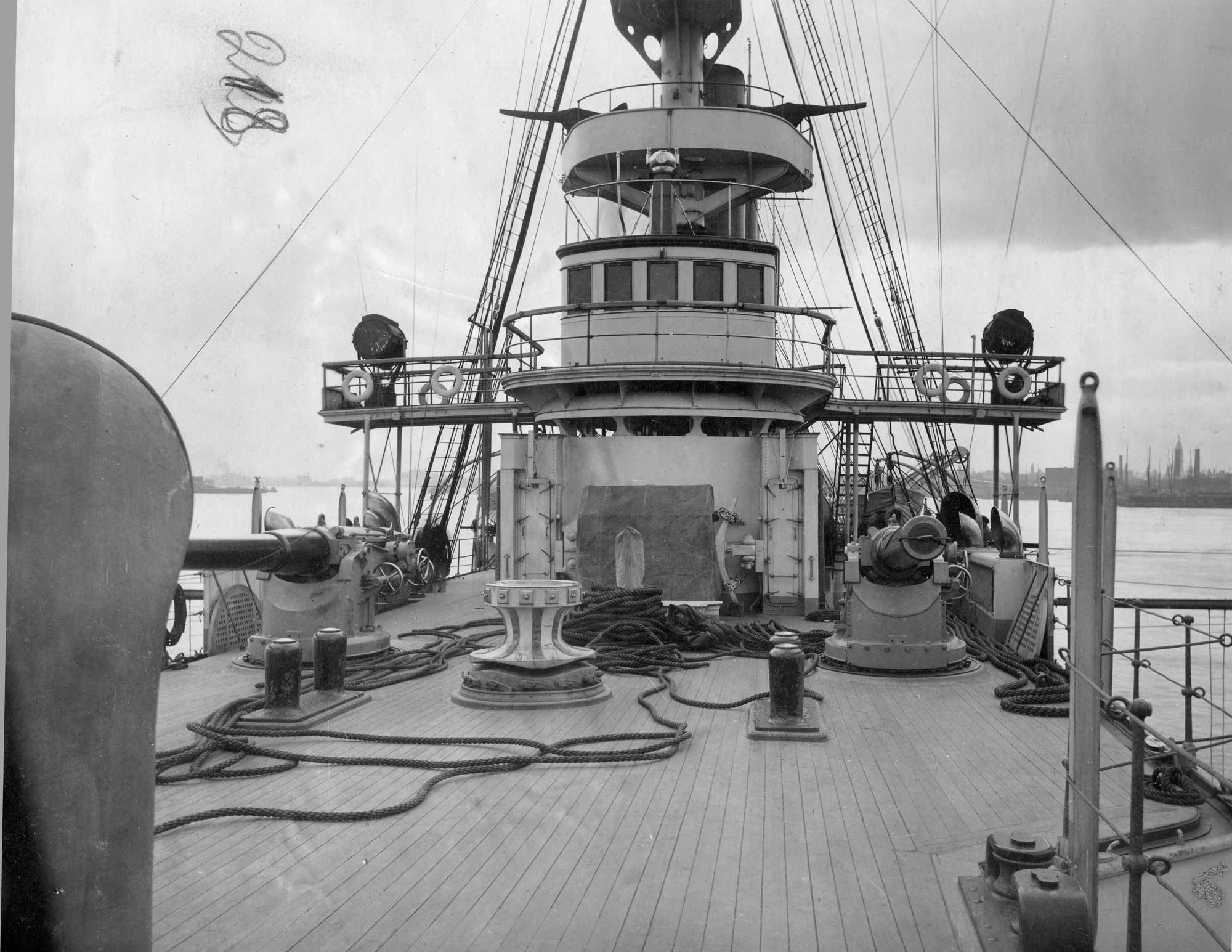

Wieża armaty dziobowej 234 mm na brytyjskim dużym krążowniku Powerful.
Powerfull - bak.jpg (721.98 KiB) Przejrzano 7858 razy

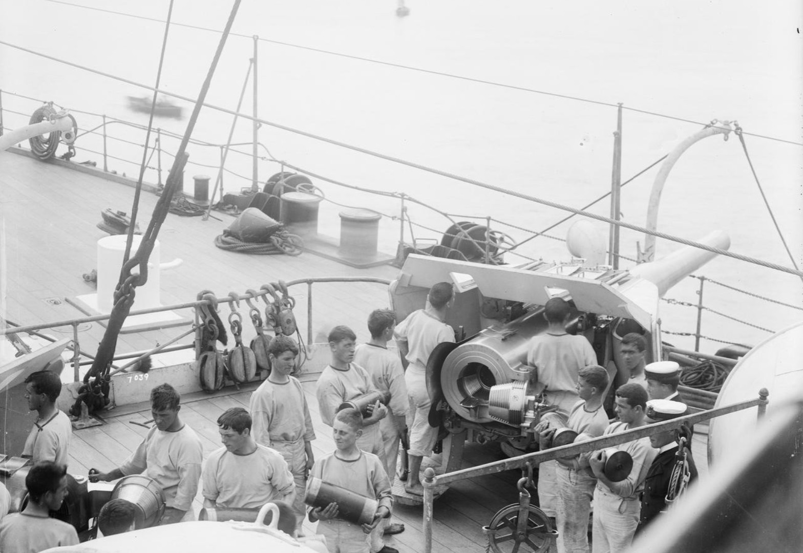

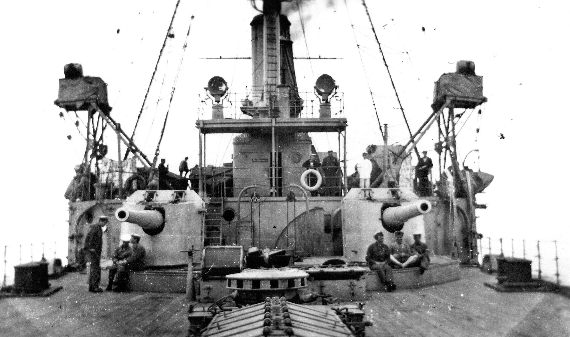

Kilka zdjęć uzbrojenia brytyjskiech krążowników typu Diadem (wcześniej, bodajże na stronie 2, zamieściłem zdjęcia z ćwiczeń w obsłudze armat Andromedy).
diadem - armaty rufowe.jpg (325.64 KiB) Przejrzano 7845 razy
diadem - ćw. art..jpg (275.05 KiB) Przejrzano 7845 razy
niobe - działa rufowe.jpg (587.26 KiB) Przejrzano 7845 razy

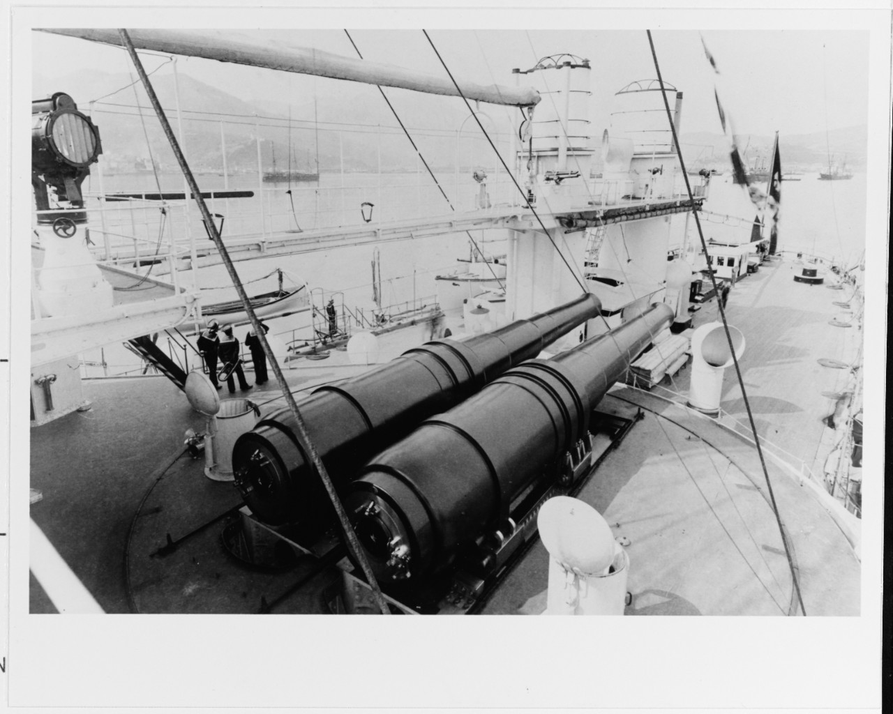

Uzbrojenie
431mm armaty na włoskim pancerniku Lepanto.

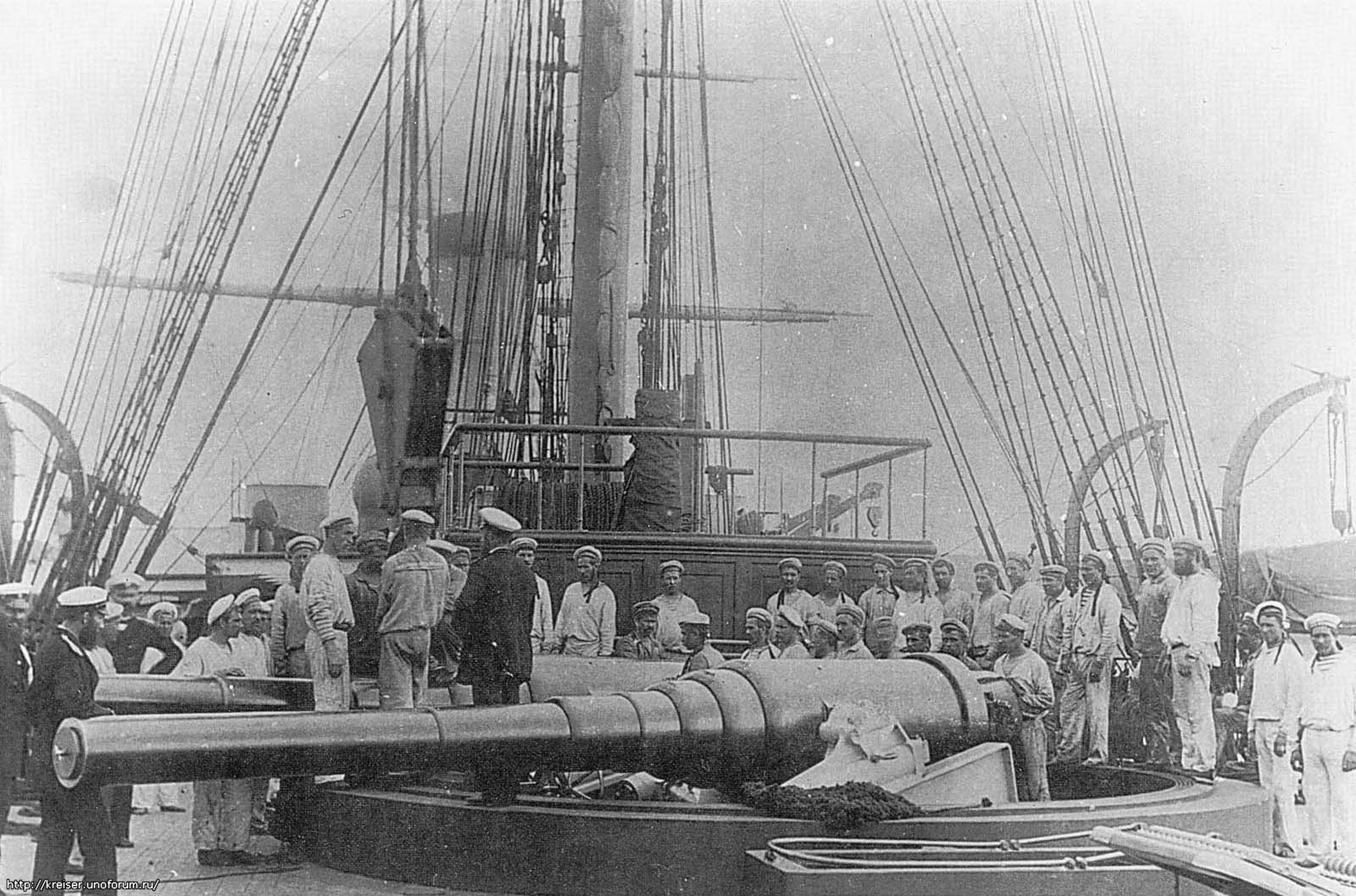

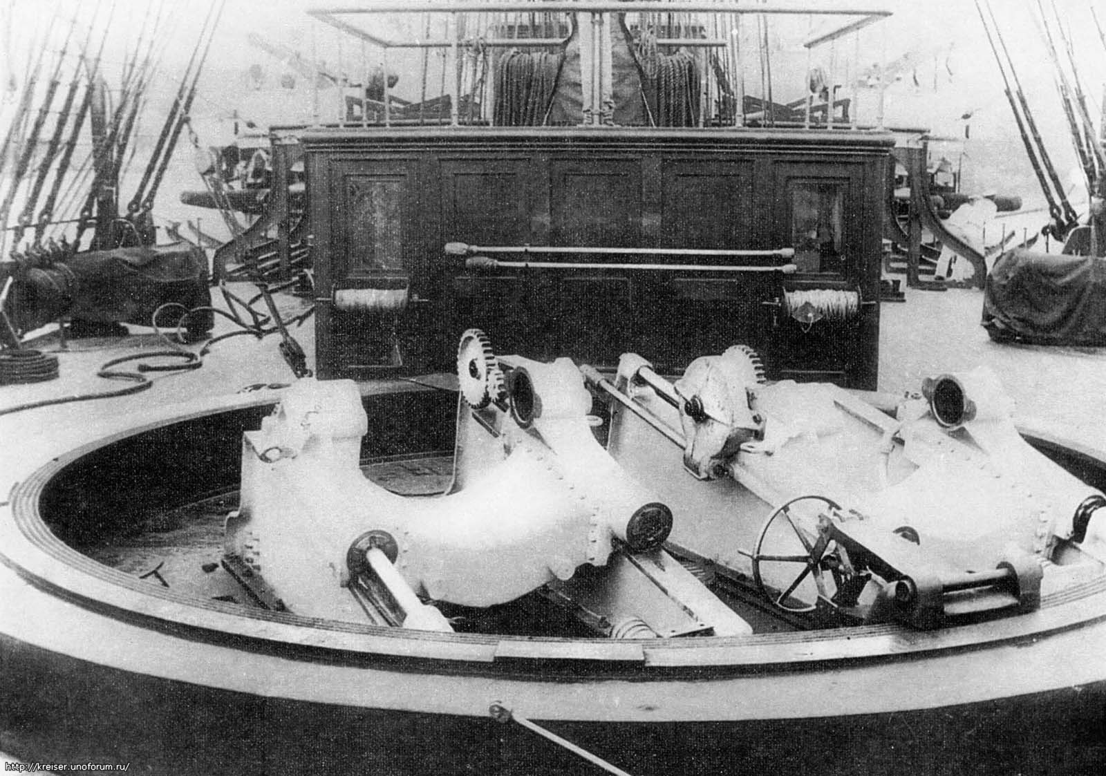

Artyleria rosyjskiego krążownika pancernego Admirał Nachimow (armaty 203mm L/35).
Barbeta Nachimowa ze zdjętymi armatami.jpg (425.41 KiB) Przejrzano 7697 razy
Art. główna Nachimowa.jpg (434.77 KiB) Przejrzano 7697 razy

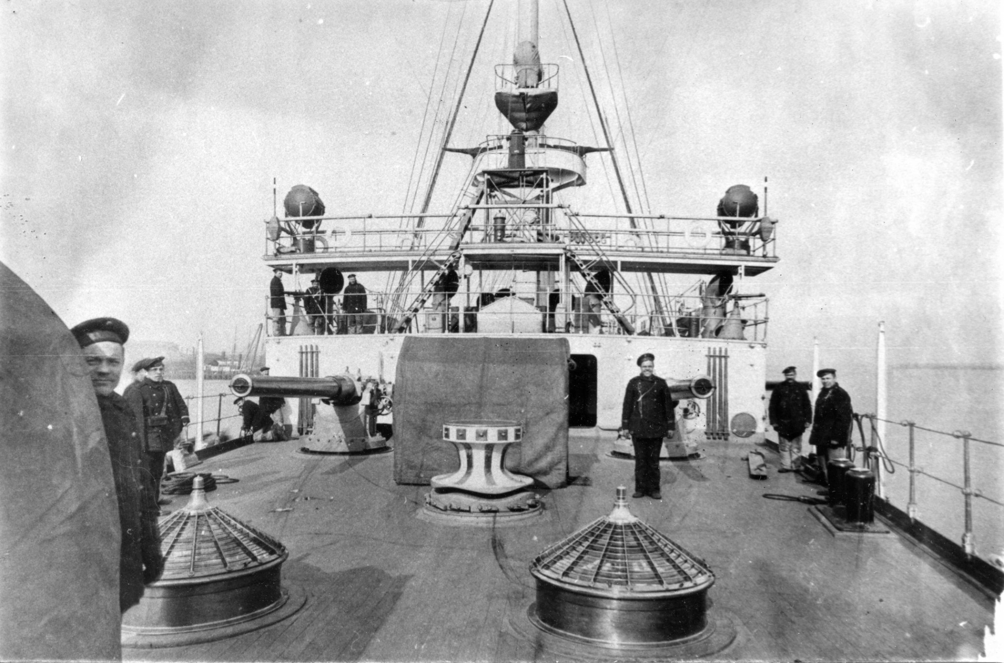

Uzbrojenie rosyjskiego krążownika Warjag.
Dziób Wariaga z armatami 152mm 2.jpg (612.77 KiB) Przejrzano 7630 razy
Dziób Wariaga z armatami 152mm.jpg (537.37 KiB) Przejrzano 7630 razy
Pokład dziobowy Wariaga z armatami 152mm.jpg (548.89 KiB) Przejrzano 7630 razy
