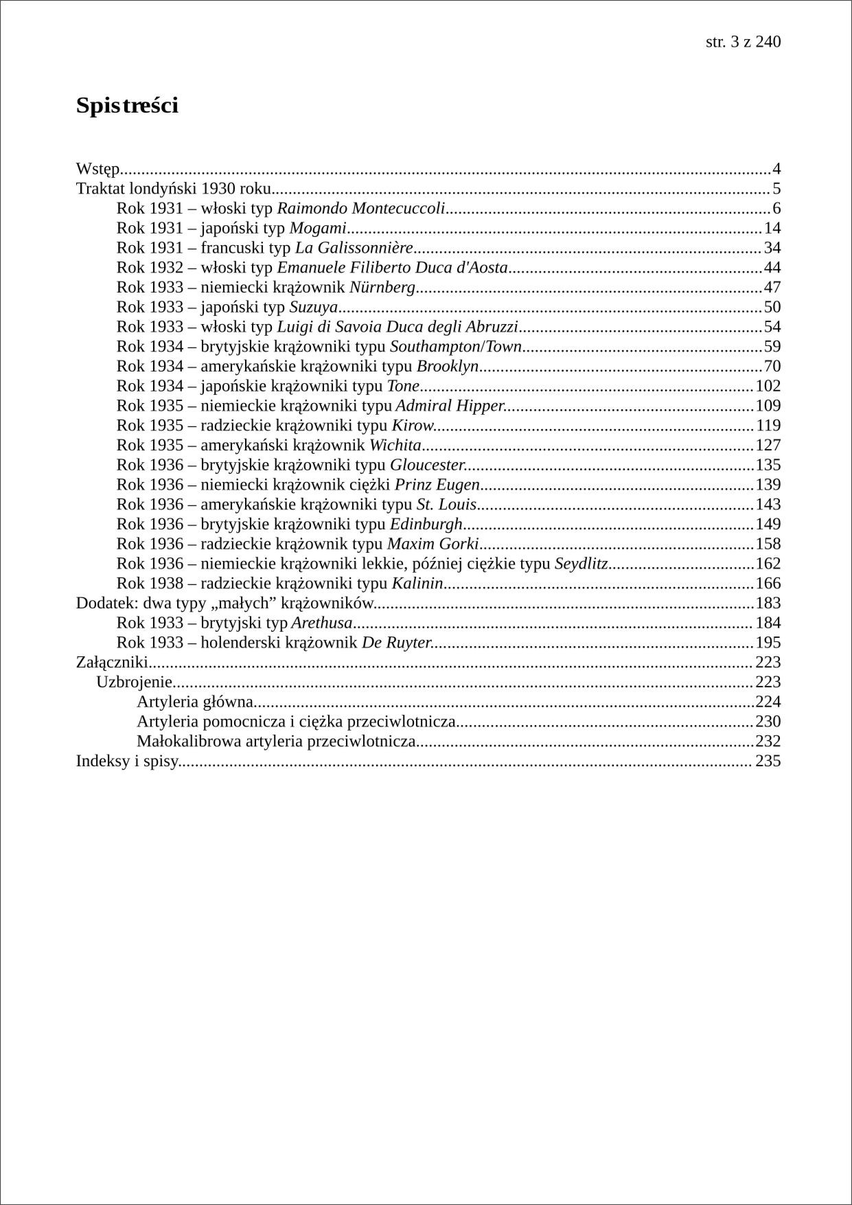

Drukarnia twierdzi, że już gotowe, ale odbiorę pewnie pojutrze, bo wcześniej nie dam rady.
145 z przesyłką w Polsce.
Jadę jeszcze bardziej po bandzie. Dopisałem sobie Arethuse i De Ruytera - bo tak - i napisałem w książce, że w sumie to się do tej pozycji nie nadają, bo nie dość, że małe to jeszcze nie ten okres, ale dodałem bo miałem ochotę i jak się komuś nie podoba, to może nie czytać.
Większego pogardzania czytelnikami ze świecą szukać!
Także nie kupujcie, bo nie ma sensu. Po co się wkurzać takim totalnym lekceważeniem ze strony autora. :roll:
