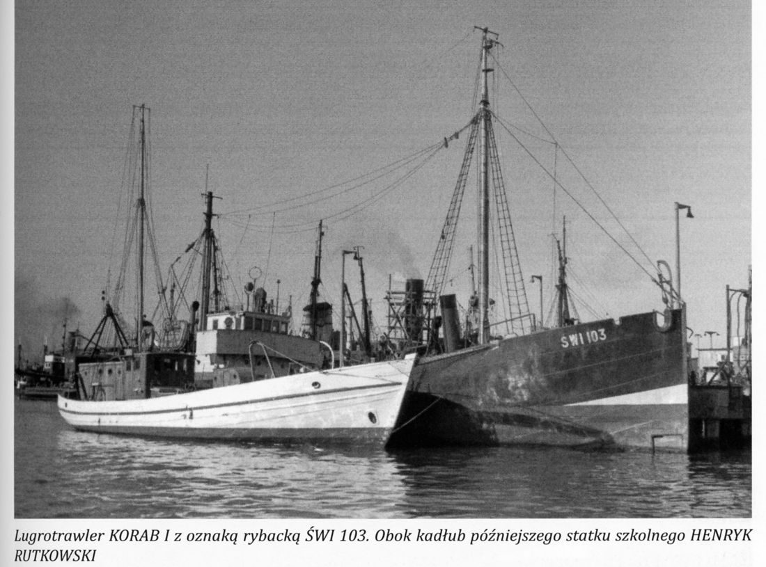

Taką fotografię znalazłem w książce "Dalmor. Album floty" autorstwa Bohdana Hurasa
Rutkowski i Korab I.jpg (139.49 KiB) Przejrzano 11987 razy
W tekście jest informacja, że Korab I przerejestrowano do Świnoujścia 26 VII 1951 roku :o
Wydaje mi się to niemożliwe, gdyż ustaliliśmy, że na początku kwietnia 1951 roku "Rutek", jako "Rybak" bierze udział w sesji zdjęciowej dla "Morza"
Datowałbym je na koniec I kwartału 1951 roku
