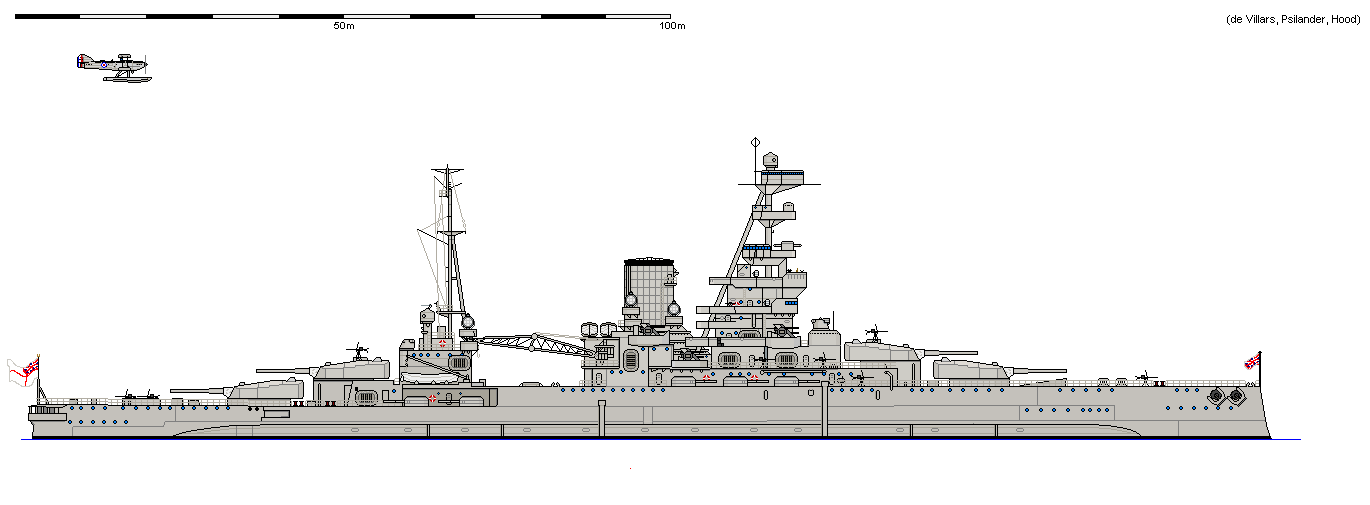

Po pierwsze, to nie ja przebudowują księcia ;)
Po drugie, zgadzam się z tym że 5,25” do niego nie pasują.
Po trzecie, de Villars nie waż się tykać galeryjki na rufie ;/ :nonono: – to ostatnie co pozostało na okrętach z pięknych czasów prawdziwych okrętów.
Po czwarte, podoba mi się pomysł „obudowania masztu” z dwóch przyczyn:
a) To koślawe, toporne coś które stawiali na okrętach podczas modernizacji jest szkaradne.
b) pewnie i tak by się nie zmieściło i całość wyglądałaby śmiesznie.

A co do „Żelazkowego księcia”, może zepsuję zabawę, ale zamieszczę moje stare rozważania ( de Villarsie, pamiętam o Tobie, ale daj mi jeszcze chwilę ;) ) na temat przywrócenia go do służby
Wariant 1 – oszczędnościowy.
Przywrócenie jednej wieży ( i przełożenie środkowej tak jak widać ). Kosmetyczne zmiany w nadbudówkach. Dodane bąble. Konwersja kotłów na paliwo płynne. Siłownia bez zmian ( znaczy przywrócona do wersji sprzed odłączenia kotła może z paleniem ropą by się udało 21 w, ale wątpię. Pewnie raczej koło 20 to max, może nawet trochę mniej ), jakieś działka plot.
Wariant 2 – jak Warspite.
Wsadzony mój ukochany śliczny pomost ( co za bezguściowiec ;) mówi, że to brzydkie? ), zlikwidowane opancerzone stanowisko dowodzenia. Nowa siłownia. Dodane bąble i pancerz pokładowy. Generalnie jak na Warspicie. Tyle, że mało miejsca na samoloty – dlatego takie dziwaczne rozwiązanie z katapultą. Strasznie chciałem ją mieć. Może lepiej przesunąć ją na środkową wieże? Tyle, że mój program na razie tego nie umożliwia.
Wariant 3 – jak Queen Elizabeth
Usunięta wieża środkowa. W jej miejsce większa siłownia. Prędkość jakieś 24 węzły ( może 25 z przeciążeniem ). Bąble, pancerz, katapulta już taka brytyjska. Do tego 20x4,5”
Jak Wam się podobają?

ajaj Jogi mnie zabije bo właśnie przed godziną, z bólem co prawda, ale zlikwidowałem ową galeryjkę. gdybym poczytał FOW, to by może ocalała..
Niemniej mam nadzieję że okręcik się spodoba:
Posty: 2231
ps. specjalnie dla Jogiego - wersja z galeryjką :wink:
Posty: 2231
Maciej3 pisze:Jak Wam się podobają?
Fajne, najkorzystniej chyba się prezentuje wariant trzeci, w sumie koncepcja przebudowy taka jak u mnie (zresztą nie ukrywam, że trochę się sugerowałem Twoimi wpisami w temacie dot. symulacji), tylko nadbudówka inna. Ale z tego co pamiętam, to w starciach 1 na 1 wypadał gorzej niż wariant z 10 działami - bo mniej miał trafień. W prawdziwych warunkach może jednak warto było by zrezygnować z tej jednej wieży na korzyść paru dodatkowych węzłów prędkości (bo raczej po wariancie z 5 wieżami, nawet z nową siłownia, nie oczekuję osiągnięcia tych 25 w.) Dawało by to możliwość współdziałania z nowymi pancernikami albo większe szanse w przypadku napotkania przeważających sił przeciwnika.
ps. dane "mojego" Iron Duke: 28143 ton standard, 29440 ton normalna, 8x343, 20x114, pb 305, pag 330, pp 165, 25.5 w.

Bardzo ładnie de Villars! :)
Przepraszam, że Was pomyliłem ( z Jogim.. ).
Mnie galeryjka admiralska również się podoba.
Jeśli mógłbym zamarudzić to na nadbudówkę dziobową - w warsji Macieja3 ala Warspite byłaby najciekawsza, jak i cała kompozycja okrętu.

galeryjki są fajoskie, ale tak się zastanawiam jak bardzo przyjemne jest przebywanie na niej w takiej pogodzie ;)
Na serio. De Villars - żelazkowy książę świetny. Tylko będę się czepiał pomostu. Jakby Brytole wstawiali te dziala 4,5" to nie ma przebacz - pomost też by wymienili. Za duże wyprucie okrętu żeby to sobie odpuścić. Uważali, że taki pomost zdecydowanie ułatwia dowodzenie okrętem, koordynacje działań obsługi itd. czyli w konsekwencji zwiększa skuteczność w walce.
Proponuję wersję inną - jak chcesz zachować taki pomost a'la Royal Oak, to wstaw mu artylerię pomocnicza jak na R-kach czy nie przebudowanych QE.
8x102 w podwójnych stanowiskach i 3, powiedzmy 4 pom pomy. Katapulta w poprzek jak najbardziej zostaje - świetnie się wkomponowuje i jest jak najbardziej prawdopodobna.

Jakby nie patrzeć, należy dołączyć do chóru piewców piękna przerobionego Księcia.
Dziobowy maszt niezły, ale nie wszystko jest takie jakbym sobie wymarzył :-)
Zmieniłbym Żelaznego następująco.
Kasujemy 114 mm armaty i w burty przywracamy kazamaty, ale bez armat. Chodzi o kształt burty. Również hangar i katapultę wyrzucamy za burtę. 8)
Zamiast tego wsadzamy na pokład 12 stodwójek (6 x II). Rozsuwamy zestawy pom-pomów i na maszcie dziobowym zamieniamy miejscami dalmierz z przeszklonymi pomieszczeniami. Chodzi o najniższy pomost na maszcie, który przedłużamy do podpór kolumny (ukośne nogi). Przy tych podporach umieszczamy dwa dalmierze (po jednym na burcie).
Brak katapulty umożliwi wydłużenie rufowej nadbudówki i umieszczenie na jej bokach zestawów pom - pomów oraz rozsunięcie podpór masztu. HACSy umieściłbym przy podporach masztu rufowego i po bokach nadbudówki dziobowej.
Ale to tylko moje gderanie, jak ja bym go urządził :lol:
Gratuluję Villarsie :brawo: i pozdrawiam.

Nie tylko mi się bardzo podoba ta przebudowa, ale też przyznać muszę, że podziwiam ludzi, którzy potrafią rysować w Paint. Malować co innego, ale rysować, to już nie dla mnie niestety. Chyba de Villars pójdę do Ciebie w termin. :?
Jako czeladnik "na nauce" zacznę od czyszczenia myszy. Zorganizuję sobie kajecik i będę pisał.
A co do strony technicznej. Czy te wieżyczki 114mm są w skali. Jakieś mi się takie małe wydają, ale to tylko takie odczucie. Może bym jedynie podwyższył barbety rufowych wież 114mm.
Peperon pisze:Kasujemy 114 mm armaty
A dlaczego, przecież mają lepsze parametry od 102mm. Różnice na ciężarze tez chyba nie tak wielkie.

RyszardL pisze:...A dlaczego, przecież mają lepsze parametry od 102mm. Różnice na ciężarze tez chyba nie tak wielkie.
Tu nie chodzi o technikalia, ale o realia.
Zastanowiłem się nad wpisem Macieja 3 i naprawdę musiałbym się nieźle nagimnastykować, żeby znaleźć argumenty przeciw :lol: A chcąc uchować maszt dziobowy (a ja chcę :D ) należy znaleźć odnośniki w historii. Przy 114 mm armatach jest to niemożliwe, bo wszystkie wyposażone w nie pancerniki przeszły głęboką modernizację ze zmianą nadbudowy dziobowej. Natomiast pancerniki modernizowane w mniejszym stopniu zachowały maszty dziobowe, ale otrzymały stodwójki.
Dlatego wrzuciłem mój punkt widzenia na zmiany. Również uważam umieszczenie katapulty na wieży X za ciekawsze niż standardowe rozwiązanie RN. A na dodatek oszczędza miejsce na pokładzie :diabel:
Posty: 5002
Ależ Brytyjczycy przerabiali katapulty na wieżach. I pomosty startowe też. I katapulty na rufowym pokładzie też.
Po iluś latach doświadczeń wyszło im, że mają być tak na śródokręciu ( najlepiej w poprzek ), albo nie ma specjalnego sensu ich montować.
