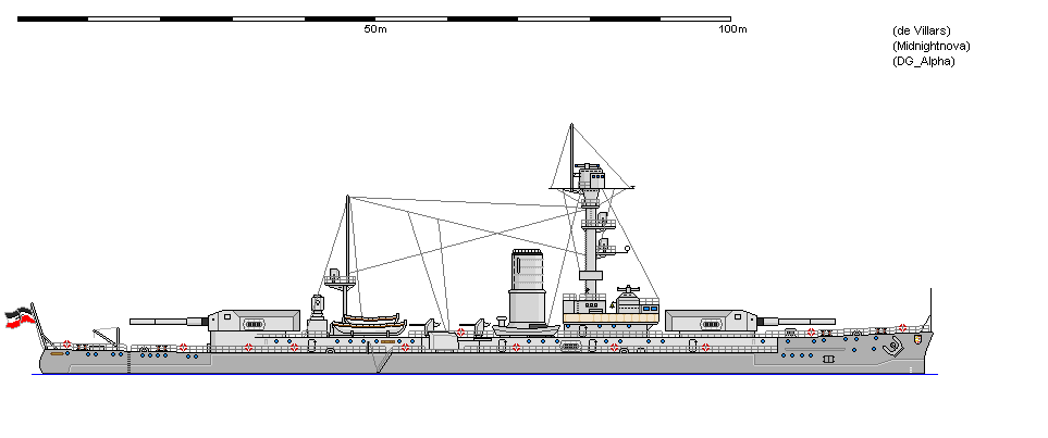

A tymczasem prezentuję projekt II/10 - niemiecki POW uzbrojony w 4x380:
To rocznik 1914-1920 jak mniemam? Gdyby nie ta wieżyczka stopięćdziesiątki. Po raz pierwszy ta forma pojawiła się bodajrze na Emdenie :co:
Szczerze mówiąc „ukradłeś” mi pomył. Od dłuższego czasu chciałem stworzyć jaki POW albo monitor Niemiaszkom. Teraz pozostaje mi już tylko monitor dla polski ;)
Posty: 2231
To projekt z lat 20-tych, do zastąpienia starych predrednotów, co zgodnie z traktatem wersalskim mogło nastąpić najwcześniej po 20 latach ich służby. A więc w sumie to czasy Emdena :-)
ps. zawsze możesz stworzyć alternatywę - wiem, że rozważali parę innych wariantów, m.in okręt uzbrojony w 3x350 w jednej wieży na dziobie. Ale monitor dla Polski to też fajny pomysł :-)
Ależ on jest paskudny....

SmokEustachy pisze:Ależ on jest paskudny....
Dlaczego?

W 10.000 tws można zmieścic co najwyżej 2 x 380 . Oczywiście przy miniumum opancerzenia chroniącego przed KL . Co do 3x350 mam wątpliwoście szczególnie co do samych wież . Niemaszki nie mieli doświadczenia z taką konstrukcją .
Pretensje do Niemców, ze tak go sobie obmyślili :D Ja go tylko narysowałem..
4x380 też się dało, tylko odbijało się to mocno na pozostałych charakterystykach okrętu - np. pancerzu pokładowym (30 mm!) czy praktycznym braku art. średniej..
Alianci wiedzieli co robia, narzucając Niemcom limit 10.000 ton wyporności..
Jak znam Smoka to ma o 10 wież i 20 kominów za mało ;)
Mnie się podoba, wcale nieżle przemyślany.
Marek-1969 pisze:W 10.000 tws można zmieścic co najwyżej 2 x 380 . Oczywiście przy miniumum opancerzenia chroniącego przed KL .
Według projektu coś koło 240mm burta.
Z 3x280mm też nie mieli, tak jak amerykanie z 3x406, brytyjczycy z 4x356mm, francuzi z 4x380mm i włosi z 3x380mm ;)

de Villars pisze:Pretensje do Niemców, ze tak go sobie obmyślili :D Ja go tylko narysowałem..
Fakt. Nie warto posądzać Niemców o dobry gust. :-D
Na rysunku jest też chyba przedni maszt z "Emdena" i działa 88mm.
