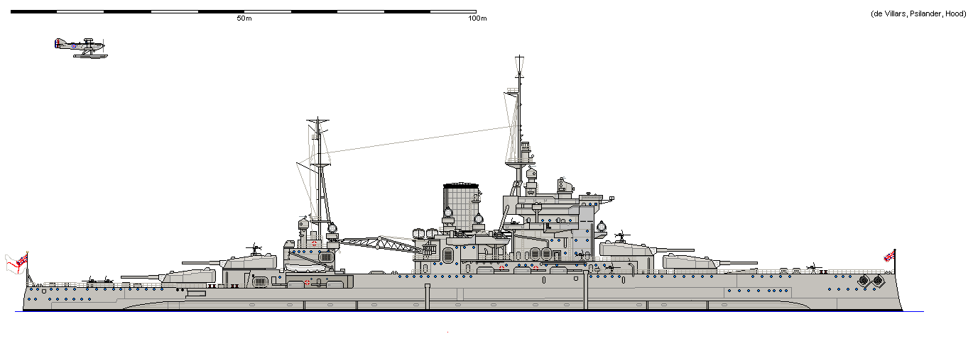

A tymczasem prezentuję alternatywnego księciunia - z nadbudówką a'la Queen Elizabeth, czyli zmodernizowany na maksa. Jellicoe by nie poznał swojego flagowca
- ID4.PNG (20.97 KiB) Przejrzano 11079 razy
Eeeeeeeeeeeee...
Poprzednia wersja była ładniejsza.
Ajtam ładniejsza. Ta jest super i bata.
- SmokEustachy
- Posty: 4709
- Lokalizacja: Oxenfurt
Nieproporcjonalnie wielkie wieże, wygląda jakby się miał przewrócić....RyszardL pisze:Dlaczego?SmokEustachy pisze:Ależ on jest paskudny....
Ja bym wolał projekt 6x254 i 31 węzłów...
- de Villars
- Posty: 2231
Teraz każdy ma taką wersję, jaka mu się najbardziej podobaPeperon pisze:Eeeeeeeeeeeee...![]()

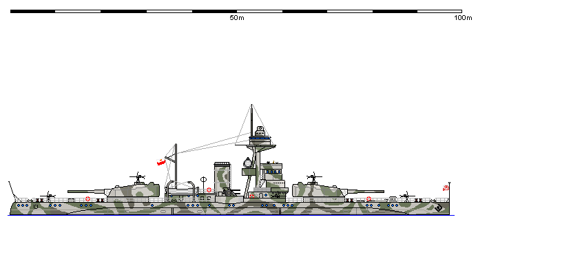

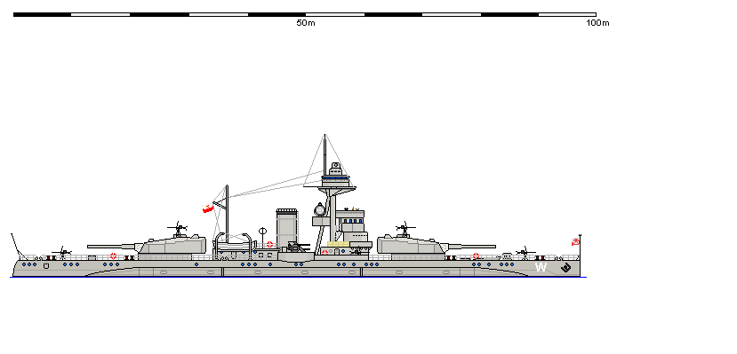

A oto wspomniany monitor dla Polski, z 4 działami 343 mm, w dwóch wariantach malowania. Parę słów uzasadnienia takiego a nie innego kształtu jednostki i jej dane - oczywiście na http://www.springsharp.blogspot.com
- monitorp1.PNG (12.23 KiB) Przejrzano 10801 razy
- monitorp.PNG (13.23 KiB) Przejrzano 10801 razy
