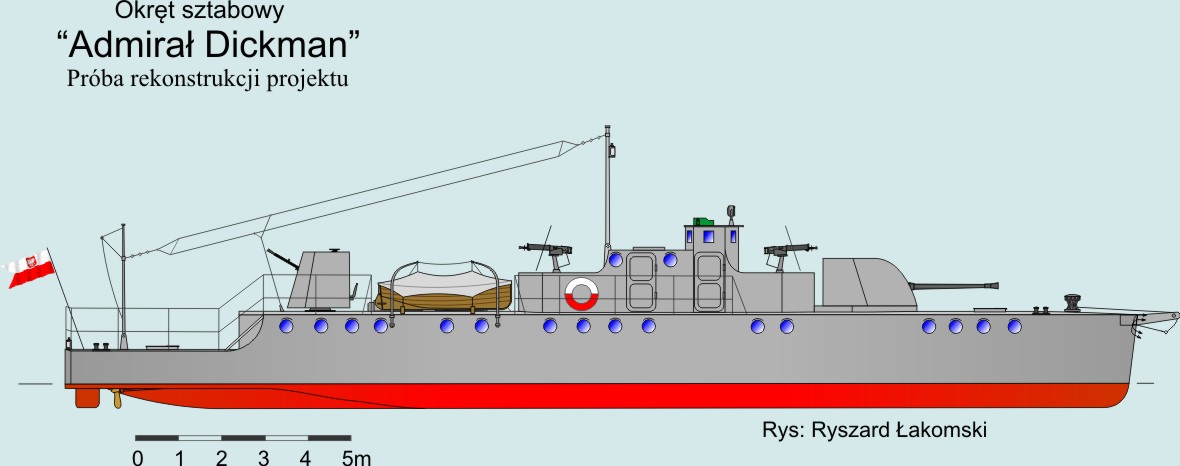

W ostatnim MSiO jest krótki, ale interesujący artykuł o projekcie statku dowodzenia dla flotylli pińskiej.
Na stronie 36 czytam, że pomysł zainstalowania nkm na nadbudówce autorzy artykułu uznali za kontrowersyjny.
Stąd nie ma go na rysunku. Ciekaw jestem bardzo, co skłoniło do uznania tego pomysłu za kontrowersyjny.
W końcu ten czas to wejście w erę lotnictwa i konieczność wzmocnienia obrony plot.

RyszardL pisze:W ostatnim MSiO jest krótki, ale interesujący artykuł o projekcie statku dowodzenia dla flotylli pińskiej...
Miałem go nie czytać, ale...
Zaintrygowały mnie w tym artykule takie rzeczy:
1. Dlaczego są statki dowodzenia z ORP przed nazwą ?
2. Sylwetka "nowego" Dickmana. Wygląda jakby statek miał podcięcie burt w części rufowej (poniżej linii zanurzenia) i otunelowaną śrubę (śruby). Czy to nie jest błąd przy rysowaniu ?
3. Według mnie ulokowanie Hotchkissów na nadbudówce byłoby błędem, bo są ciężkie - zwłaszcza podwójnie sprzężone. Jednak na pokładzie za nadbudówką miejsca jest dosyć. Tylko motorówkę należałoby przenieść w inne miejsce.
Peperon pisze:
Ad 3) Zdanie autorów pokrywa się z oceną kolegi Peperona.
Ad 2) Sylwetka kadłuba jest przerysowana z planów, nie ma więc błędu.
Ad 1) Bo taka była ówczesna nomenklatura, dopiero w 1938 roku (albo rok później, nie pamiętam dokładnie) w dokumentach zaczął sie pojawiać skrót SRP.

JB pisze:Ad 3) Zdanie autorów pokrywa się z oceną kolegi Peperona.
Zdwojony nkm na podstawie morskiej ważył jedynie 350kg. To chyba nie był ciężar zagrażający stateczności jednostki.
Chyba, że był :?

A przypadkiem rzeczone uzbrojenie nie zostało uznane przez jakiś "autorytet" za niezbyt skuteczen w walce plot? :) Jak dowodzi przykład KU-30 chyba trzeba być ostrożny z takimi opiniami...
RyszardL pisze:Zdwojony nkm na podstawie morskiej ważył jedynie 350kg...
No tak, ale należy doliczyć jeszcze masę obsługi. Licząc przynajmniej dwóch marynarzy po 80 kilo (ładowniczy i strzelec) daje nam już 510 kg na niewielkim obszarze pokładu nadbudówki.
Pisząc o masie Hotchkissów miałem na myśli konieczność wzmocnienia dachu nadbudówki. Sama masa NKM-a to jedno, ale podczas prowadzenia ognia działają znacznie większe siły na pokład, na którym jest on posadowiony. Tym bardziej, że średnica podstawy wynosiła niecałe 70 cm. Czy nie łatwiej byłoby postawić NKM na pokładzie kadłuba?
JB pisze:Ad 2) Sylwetka kadłuba jest przerysowana z planów, nie ma więc błędu...
W artykule jest informacja, że sylwetka to kompilacja dwóch rysunków. Jednak mniejsza o to.
Nie będę ukrywał, że zdziwiło mnie to podcięcie w części rufowej i dlatego pytałem. Nie posiadam przekroju poprzecznego i nie wiem jaki miał być jego kształt, a chciałbym się dowiedzieć co miało ono dać poza zmniejszeniem objętości kadłuba. Dziwne wydaje mi się to tym bardziej, że zaraz obok zaczyna się tunel śruby.

Peperon pisze:No tak, ale należy doliczyć jeszcze masę obsługi. Licząc przynajmniej dwóch marynarzy po 80 kilo (ładowniczy i strzelec) daje nam już 510 kg na niewielkim obszarze pokładu nadbudówki.
Strasznie wypasione te chłopy. Czy to wypada ważyć 80kg na żołnierskim żołdzie :shock:
Dach nadbudówki wcale nie taki mały, jakby się zdawało, a wzmocnić łatwo. Bierzesz rurę, która się ciągnie od dna podwójnego i masz sprawę załatwioną. Kawałek dodatkowej blachy też można dospawać. Ale.. nie ma co kruszyć kopii. Pójdę Ci na rękę. :wink: Jak rekonstrukcja, to ja mam taką przygotowaną. Tym razem nkm na pokładzie, który też trzeba wzmocnić, ale skoro tak, to z osłoną, jak proponowano zrobić na KU-30. Maszty składane, przesunięte na jedną burtę, żeby nie utrudniały strzelania. Normalna praktyka na jednostkach Flotylli Pińskiej.
Admiral Dickman-2.JPG (71.45 KiB) Przejrzano 11189 razy
