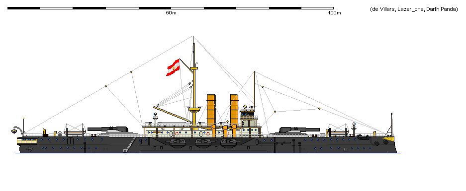

Nowy okręt: pancernik dla Austro-Węgier z działami 450 mm
- bb a-w.png (27.28 KiB) Przejrzano 10893 razy
A ile tych dział miało być?de Villars pisze:Nowy okręt: pancernik dla Austro-Węgier z działami 450 mm
