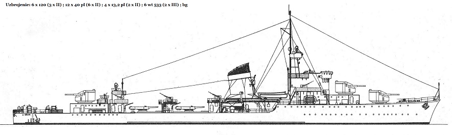

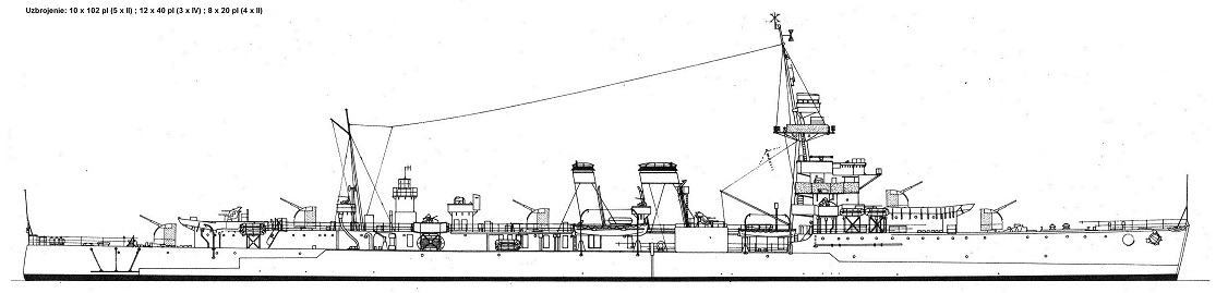

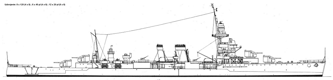

Dawno nikt już nie wrzucał "nowości" w tym wątku.
Postanowiłem więc pochwalić się swoimi wymysłami.
Tak sobie wydumałem dwie wersje Conrada.
Jedna plot, a druga "Orkanowata" :lol:
A przy okazji taki mix Groma z Orkanem.
: 2015-04-04, 23:59
autor: Andrzej Ciszewski
Pofantazjować zawsze można, ale tak patrząc na tego Gorkana, to pierwsze wrażenie jakie odniosłem, to takie , że przy pierwszym odcumowaniu fiknął by kozła. Jak amen w pacierzu. Zamiana dział o masie niecałych 40 ton na prawie 115 to horror w tym przypadku. Ale fakt, że wygląda imponująco.
: 2015-04-05, 00:26
autor: Maciej
Raczej siedemdziesąt parę do prawie 115-stu ton.
Niemniej, Peperonie, tym razem okropne.. :P

: 2015-04-05, 17:28
Andrzej Ciszewski pisze:Pofantazjować zawsze można, ale tak patrząc na tego Gorkana, to pierwsze wrażenie jakie odniosłem, to takie , że przy pierwszym odcumowaniu fiknął by kozła. Jak amen w pacierzu...
Eeeeee, przesada.
Jakby się nie oparł na nabrzeżu, to odcumowanie nic by nie zmieniło.
Ale jest faktem, że jesienią po Bałtyku to długo by nie poszalał. ;)
No i jeszcze zapomnieliście o dodatkowych Boforsach, w liczbie czterech zestawów. Też swoje ważyły. :lol:
: 2015-04-05, 19:41
autor: crolick
Nie ma szans, żeby toto się utrzymało na wodzie.
Jedna pukawka z bebechami to 58 ton. Wszystkie 4 Boforsy GROMÓW to 72 tony...
: 2015-04-05, 20:28
autor: Adam
Andrzej Ciszewski pisze:Pofantazjować zawsze można, ale tak patrząc na tego Gorkana, to pierwsze wrażenie jakie odniosłem, to takie , że przy pierwszym odcumowaniu fiknął by kozła. Jak amen w pacierzu. Zamiana dział o masie niecałych 40 ton na prawie 115 to horror w tym przypadku. Ale fakt, że wygląda imponująco.
Imponująco? Zamienił stryjek 7x120 mm na 6x120 mm, gdzie tu zysk? ;)
Na tym Conradzie to pewnie lepiej wyglądałby 133 mm. Tzn wyglądałby podobnie (bo wieże wyglądają podobnie), a jednak 133 to bardziej "godny" krążownika kaliber (i do tego plot) niż "mizerne" 120 mm.
: 2015-04-05, 20:29
autor: de Villars
poza tym wizualnie te wieże z Orkana zupełnie mi do Groma nie pasują:(
: 2015-04-05, 20:30
Prawdę mówiąc crolicku, to skąd wzięły się te 72 tony na cztery zestawy Boforsów ?
Piaskowski podaje masę zestawu na 3500 kg, a NavWeaps dla amerykańskich zdwojonych zestawów niecałe 5900 kg - bez osłon. Przeliczając te wartości to mamy masę między 14, a 23,6 tony.
