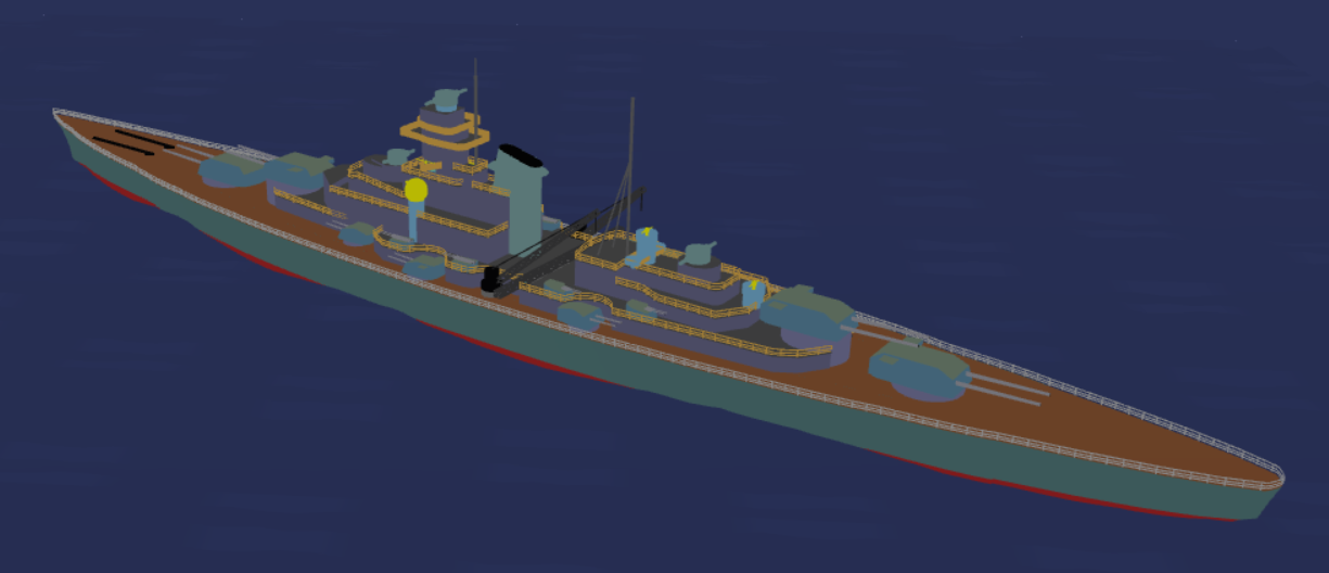

Przerobiłem trochę dziada.
Inne dalocelowniki dział 105 mm, stanowiska dział 105 mm, nadbudówki, kadłub też, choć tu akurat nie widać, bo wszystkie zmiany wewnątrz.
