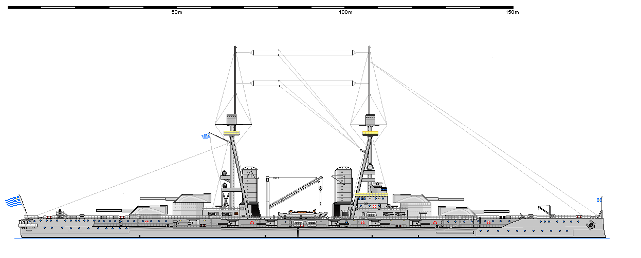

A teraz kolej na okręt wszystkim doskonale znany, grecki drednot Salamis:
- Marek-1969
- Posty: 429
- Rejestracja: 2009-07-18, 21:12
- Lokalizacja: Bytom
szkoda ze floty Grecka i Otmańska nie otrzymały swoich zamówionych drednotów bo wojna 1919-22 była by dla Nas ciekawsza i mniej krwawa w związku z przeniesieniem na morza
- Posty: 2823
Światowy pokój i rozbrojenie jest największym wrogiem shiplovera.
Jeszcze większa szkoda że postęp techniczny na przełomie wieków był tak szybki. Ile wrażeń mielibyśmy gdyby epoka prederednotów trwała co najmniej 100 lat. A wszystko to wina dostępu do informacji, czyli prasy.

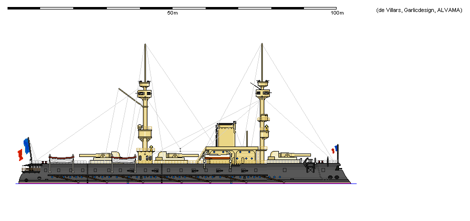

Dawno nic nie było..
Oto moje (nienajlepsze, wiem, ale trudno znaleźć choćby sensowny szkic tych jednostek) rysunki francuskich pancerników Amiral Baudin i Formidable (11.720 ton, 3x370, 15-16 w., pb 559):
Aleksander
- Posty: 87
- Rejestracja: 2012-07-19, 14:34
Bardzo ciekawe jednostki. Działo na śródokręciu... Czyli póżniejsze "preddrednoty" z dwoma wieżami artylerii głównej w osi okrętu, to był regres! Bo powinny być trzy wg tego wzorca.
I dopiero drednoty (oczywiście te bez wież wahadłowych na burtach) powróciły do tej koncepcji.
- Posty: 6817
Fajne kolorowe uzupełnienie artykułu deglocka w Misiu.de Villars pisze:Dawno nic nie było..
Może pozostałe pancerniki masz w kolorze ? Myślę, że autor artykułu nie obraziłby się na takie uzupełnienie.
Sylweteczki naprawdę piękne
