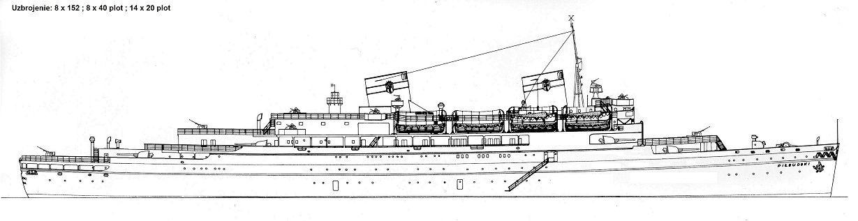

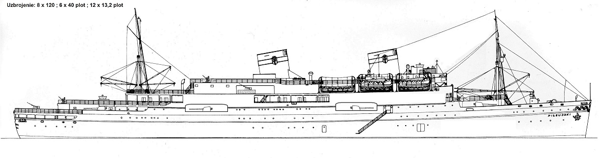

- Posty: 6843
Przyglądnąłem się tym mapkom i mam propozycję krążownika pomocniczego, bo odległości spore i jest co patrolować, a krążowniki - ciężkie i lekkie - mimo wszystko są drogie.Kpt. G pisze:Tutaj (i w postach Wrześniowych tego roku jest Jak wygląda tu Historia) troszkę niżej Jest Mapka Koloni, a pragnę nadmienić iż ostatnio przejęliśmy Niemiecką Afrykę Południowo-Zachodnią...
Wersja pierwsza pokazuje okręt przebudowany w Gdyni przy użyciu armat 120 mm i 40 mm produkcji Boforsa. Druga wersja pokazuje okręt przebudowany w Wielkiej Brytanii na zlecenie KMW. Artyleria główna brytyjska, a opelotki Boforsa i Oerlikona. Mam nadzieję, że takie wersje polskiego krążownika pomocniczego dobrze wpisywałyby się w działania tej klasy okrętów.

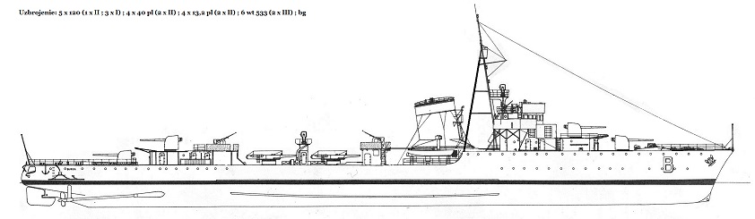

- Posty: 6843
A teraz z innej beczki.
W wątku o Burzy wrzuciłem swoją wizję modernizacji niszczyciela i dostałem zestaw uwag. Nie będę ukrywał, że stwierdzenie crolicka o niemożności przenoszenia przez Burzę dwóch zestawów armat 40 mm (w układzie 2 x II) trochę mnie zdumiał. Siadłem jednak nad posiadanymi danymi i zacząłem liczyć. Wyszło mi, że zamiana układu 4 x I 130 mm na 3 x I i 1 x II 120 mm dodaje parę dobrych ton - zamiast 50,8 mamy 56,4 tony. Nie wiem jaka była masa dwóch armat 40 mm, ale dla zestawów Boforsa przyjąłem 3500 kg podawanych przez St. Piaskowskiego.
Prosiłem o przeniesienie postów związanych z moim rysunkiem Burzy po modernizacji do tego działu, ale moderatorzy uznali, że pozostawią je w wątku o Burzy. Z jednej strony rozumiem ich decyzję, ale nie chcę zaśmiecać tamtego wątku. Dlatego tutaj ponownie prezentuję moją wersję Burzy po modernizacji oraz rysunek po poprawkach spowodowanych uwagami (krytyką), które otrzymałem. Nie chcę przez to zrażać Kolegów Forumowiczów do uwag i wyrażania własnego zdania, które może pomóc również innym zainteresowanym w temacie przedwojennej modernizacji Burzy i Wichra.
Uważam, że w tym wątku możliwe jest "luźniejsze" podejście do tego tematu, bo przecież nie wszyscy mają dostęp do materiałów archiwalnych.
Ale przejdźmy do rysunków. Moja pierwotna wersja modernizacji Burzy. I wersja po poprawkach. Wielkość komina została zdeterminowana pierwotną zewnętrzną średnicą kominów Burzy - 2300 mm.
Natomiast wewnętrzne ciągi spalinowe zamontowane wewnątrz nich posiadały średnicę 1850 mm - wymiary według rysunków archiwalnych opublikowanych w OKRĘTACH.
Mam jeszcze inną wersję Burzy po modernizacji - z kominem w innym miejscu - oraz moją wersję z innym układem uzbrojenia, ale później je wrzucę, bo zwłaszcza ostatnia może niektórym "ruszyć ostro nerwem".

Krążowniki pomocnicze fajne jeszcze fajniej byłoby znać ich dokładniejsze dane. (przy okazji zapytam gdzie/w czym robisz te "rzuty boczne"?)
Działa 152mm mamy, po porostu wtedy podawałem kalibry armat uniwersalnych (Boforsy)
Działka 13,2mm zapewne zostały by zamienione (przynajmniej połowa) na pojedyncze 25mm+2-4 stanowiska 40mm(oba typy jw)
Podobny okręt (o podobnej sylwetce i już uzbrojony) pływa jako uzbrojony transportowiec pod "naszą" banderą do koloni
Burza po przebudowie bardzo fajna.
Ja bym tylko jeszcze w siłowni troszkę podłubał, głównie w celu uproszczeń konstrukcyjnych i łatwiejszego dostępu do mechanizmów

- Posty: 6843
Jak widać krążowniki pomocnicze były robione na Piłsudskim. Wobec tego podstawowe dane są takie same, jak dla statku pasażerskiego (wymiary i pojemności - oczywiście poza zanurzeniem, które może być inne), dlatego podaję tylko uzbrojenie.Kpt.G pisze:... Krążowniki pomocnicze fajne jeszcze fajniej byłoby znać ich dokładniejsze dane....
Rysunki robię oczywiście w domu
Wersje Burzy były opracowane w "innym celu", co jest zaznaczone w poście.
Jednak nie wykluczam jej użycia w " blogowanym temacie".
Zresztą wcześniej wrzuciłem dwie wersje Conrada i mix Groma z Orkanem, za którego dostałem bęcki (i słusznie
