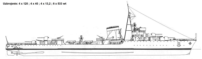

No oczywiście. I to przy cichym założeniu doskonałej kondycji finansowej krajów budujących te okręty, tak żeby mogły być ukończone. :lol:
Ale korzystając z okazji.
Dwa rysunki Burzy.
Kolejna wersja - oczywiście moja wersja - przedwojennej modernizacji.
Mam nadzieję, że wygląda w miarę wiarygodnie. ;)

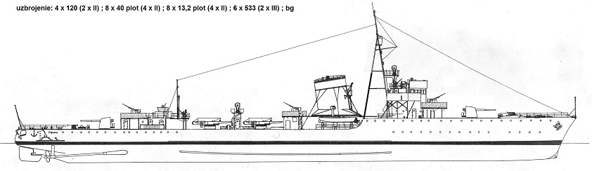

I taka sobie wersja ze wzmocnioną opelotką. :diabel:
