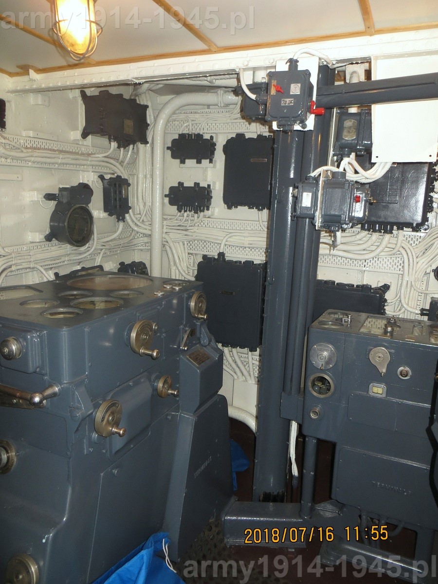

Dodatkowo kilka fajnych detali z wnętrza "Błyskawicy"

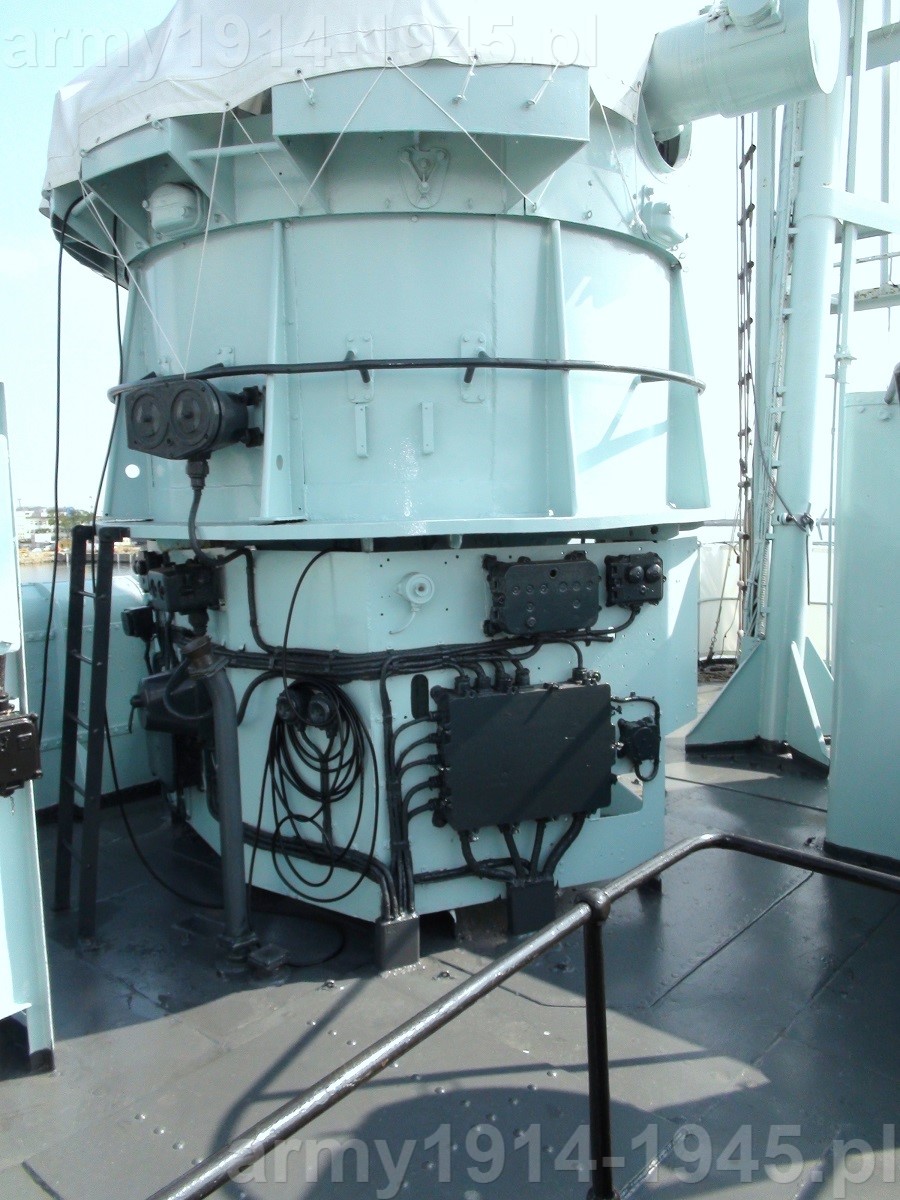

A nie natknął się kolega przypadkiem na oryginalną centralę torpedową. Były zamontowane na skrzydłach pomostu bojowego. Może jakimś cudem ocalały.

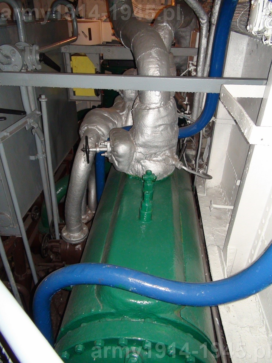

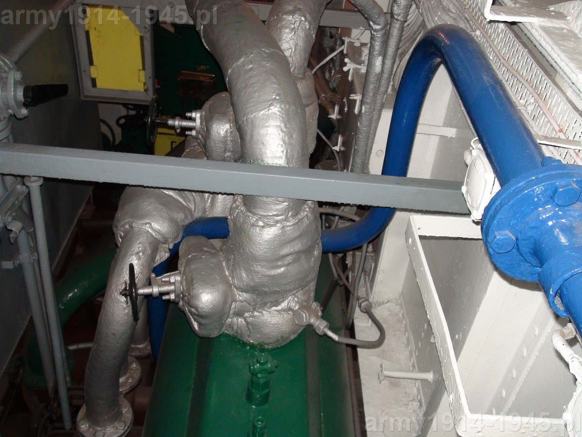

Przy okazji Waldek K, mam pytanie do Ciebie jako fachowca. Oprowadzający mnie marynarz powiedział mi, że to skraplacz. Nie pasuje mi to zupełnie. Oglądałem wpisy dotyczące skraplacza. To na zdjęciu jest w poprzek do osi symetrii okrętu.
PS, chyba, że to skraplacz do odsalarki?

Niestety nie. Przy centrali artyleryjskiej jest mniejsze pomieszczenie, które przedstawiono mi jako byłą centralę torpedową, ale jest tam magazynek a na skrzydłach nadbudówki stoją teraz działa 37 mm.Andrzej Ciszewski pisze:A nie natknął się kolega przypadkiem na oryginalną centralę torpedową. Były zamontowane na skrzydłach pomostu bojowego. Może jakimś cudem ocalały.

Na pewno nie jest to żaden z dwu głównych skraplaczy, bo te są bezpośrednio pod turbinami i mają wielkiej średnicy rury z wodą zaburtową z przodu i z tyłu. O odsalarce nic nie wiem, ale może to być jeszcze ew. jeden ze skraplaczy pomocniczych, skraplacz kotła pomocniczego lub np. filtr kondensatu (czyli skroplonej pary), a może podgrzewacz ciepłej wody użytkowej, albo nawet chłodnica oleju smarnego? Urządzenie jak sądzę nie jest szczególnie duże, a rurociągi do niego podłączone, to tak "na oko" mają od 3 do 5 cali. Rurociągi nie całe są zaizolowane, co sugeruje, że na wylocie nie było już pary, lecz kondensat, z resztą same kołnierze rurociągów wskazują, że nie było w nich wysokiego ciśnienia. Za to samo urządzenie musiało być jak najbardziej ciśnieniowe, na co wskazują liczne śruby na pokrywie i duża grubość kołnierzy pokrywy. W którym to dokładnie jest miejscu?

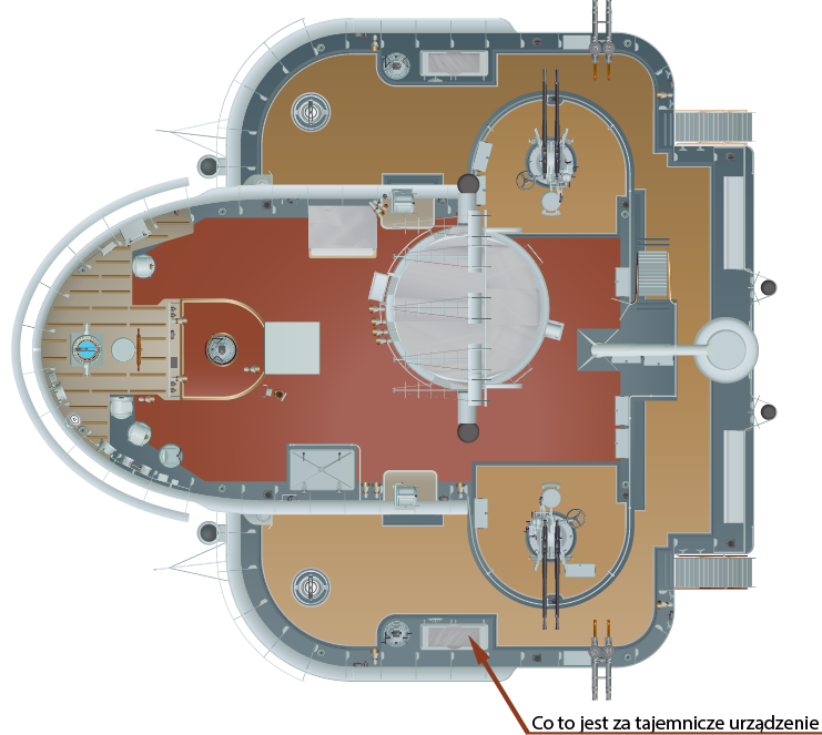

To co wchodziło w skład takiego stanowiska strzelań torpedowych na Gromach. Oprócz dwóch namierników różnego typu znajdowała się tam tajemnicza szafka, którą pokryłem,,brezentem' bo nie wiem jak wyglądała z góry. Ale to ona moim zdaniem była kalkulatorem, który wypracowywał dane do strzelań torpedowych.pd pisze:Oryginalna centrala torpedowa znajdowała się w tym samym pomieszczeniu co artyleryjska. Na skrzydłach pomostu były stanowiska strzelań, w korytarzu pomiędzy skrzynki (z aparaturą elektryczną?).

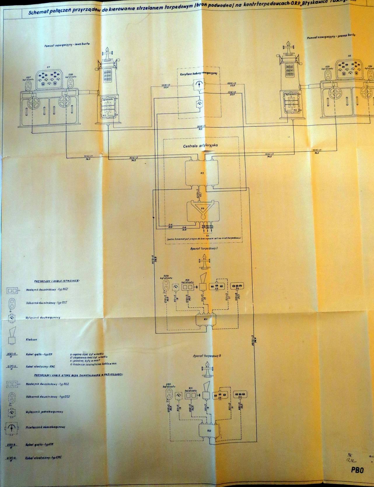

Nie wiem co po modernizacjach w W.Brytanii ale przed wojna wyglądało to tak:Andrzej Ciszewski pisze:To co wchodziło w skład takiego stanowiska strzelań torpedowych na Gromach.

Ludzie! Jakie macie cenne rzeczy!
Centrala artyleryjska od powrotu z Anglii jest prawie nienaruszona. Można ją obejrzeć w detalach w artykułach do których daje linki poniżej. Gdybyście budowali model to służę zdjęciami w rozdzielczości 3000x4000 pikseli.
dolek 2 czy pozwolisz mi zamieścić ten schemat w jednym z tych artykułów?

Przeczytaj priva ....m_k pisze:dolek 2 czy pozwolisz mi zamieścić ten schemat w jednym z tych artykułów?
