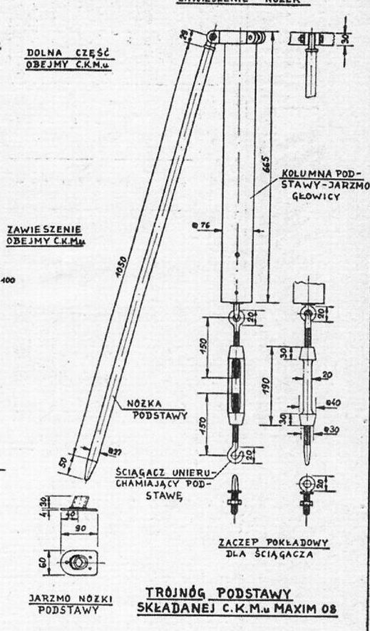

Wiem, pytalem juz wszystkich o taka dokumentacje, niestety jest jej brak. Po prostu pytam na wszelki wypadek. Nie szukam dziury w calym ale staram sie wykluczyc ewentualne przeciwskazania. Co do montowania nad komora to nie chodzilo mi tylko o cienki poklad, ale np. o to ze taka sruba powinna miec chyba odrobine wolnej przestrzeni pod pokladem, chocby na zamontowanie nakretek a tam wszystko przylega scisle. np winda kotwiczna wyraznie wystaje pod pokladem i musiala byc zamontowana z boku.
Ale skoro piszecie, ze nie ma problemu to ok. Jana pewno nie bede sie upieral.

Wg rysunku przestrzeń między komorą a pokładem to nie więcej jak 10 cm, dodatkowo ograniczone w dostępie przez wzdłużną i poprzeczną konstrukcję podtrzymującą. Sama śruba od ucha nie potrzebuje znów tak wiele miejsca pod pokładem, podkładka i dwie nakrętki to w porywach 4 cm. Gorzej z dostępem.
Zwróćmy uwagę, że miejsce na pokładzie rufowym nad komorą to jednak strefa robocza dla nurków i ich obsługi.
O wiele dostępniejsze dla zainstalowania ckm-u jest miejsce za nawiewnikiem. Jest ono niejako odgrodzone liną kotwiczną, a ta będąc jakieś 40 cm nad pokładem jest chyba mało atrakcyjna do przekraczania w ołowianych butach.
Jeśli hipotetycznie dziobowy ckm był przesunięty na prawą burtę, równie dobrze rufowy mógł być z burty lewej.
Może się mylę, ale umieszczenie ckm-ów na rysunku, nawet niewłaściwie, z uwagą o domniemanym ich umiejscowieniu nie było by wielkim błędem.
Zdaje się, że w przypadku Pomorzanina nie ma zdjęć z ckm-ami na nadbudówce rufowej, na rysunku jednak są.

Nie chodzi o samą trudność z montażem podstawy tego ckm-u, bo jest ona taka sama jak z demontażem. Czyli żadna. Wystarczy odkręcić śrubę na tyle, żeby hak wyszedł z ucha.
Chodzi raczej o sposób montażu tego ucha. Do stalowego pokładu było ono zdaje się przyspawane, ale czy do drewnianego tylko wkręcone w dechę? Czy też śruba ucha przechodziła przez deskę i pokład stalowy pod nią do wnętrza?

No jak nie jak tak.... patrz rysunekptasznik pisze:Chodzi raczej o sposób montażu tego ucha. Do stalowego pokładu było ono zdaje się przyspawane, ale czy do drewnianego tylko wkręcone w dechę? Czy też śruba ucha przechodziła przez deskę i pokład stalowy pod nią do wnętrza?

Załączam skan planów Komudy, którego fragmnet wkleił dolek.
Widać tam bardzo dokładnie sposób montażu podstawy morskiej pod ckm wz.08.
Nie widzę najmniejszych trudności, związanych ze znajdującą się pod pokładem komorą dekompresyjną.
Również, jej demontaż wydaje się bardzo łatwy (i szybki). Nie ma za tem powodów, dla których miałaby wykluczać prace nurkowe.

A co do montażu nad komorą to :
1. jak widać na rysunku śruba była pod pokładem więc nie była to taka prosta sprawa aby wsadzić tam rękę z kluczem pomiędzy dźwigary pokładu aby ja nałożyć i skontrować przy strzelinie 10 cm gdzie nie było nawet miejsca na normalne dźwigary tylko zastosowano zwężone.
2. Po co miano by instalować ckm w takim miejscu aby do prac nurkowych go demontować, czy to że w tamtym miejscu było trochę lepsze pole ostrzału to wystarczający powód ? Owszem prosty jest demontaż ale pytanie po co stosować taki system ? normalnie jest ckm , ale do nurkowania go ściągamy ? Po co skoro można go postawić z boku i wtedy w niczym nie przeszkadza, gdzie tu logika ? Nie chodzi o możliwość szybkiego demontażu ale o logikę takiego zastosowania .
3. Jak widać na rysunku, każda z 3 podpórek ma swoje gniazdo, zresztą nie wyobrażam sobie inaczej, bo ten ckm na drobnej fali latałby jak jakiś kiwon po pokładzie. Więc te ślady na fotce to prawdopodobnie ślady po tych gniazdach.

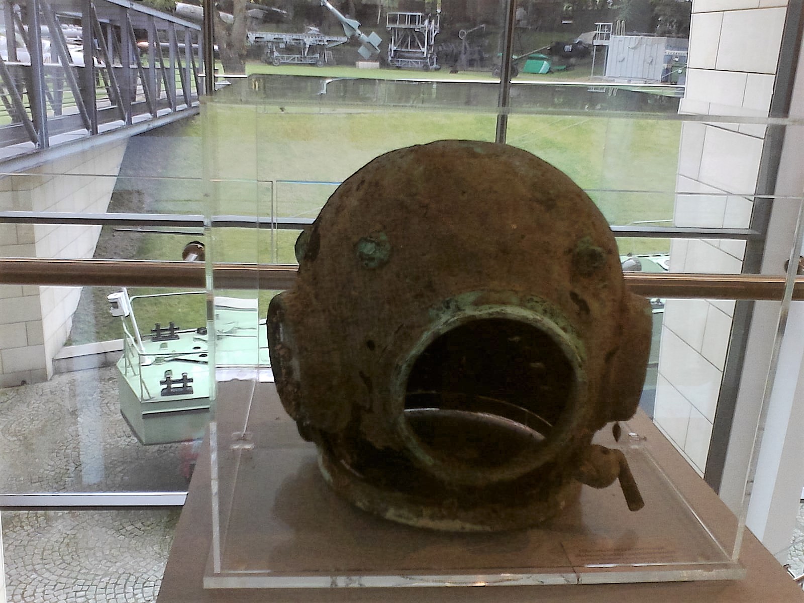

Hełm wydobyty w miejscu zatopienia ORP Nurek.
Zachowany w Muzeum MW w Gdyni, stan na wczoraj.
