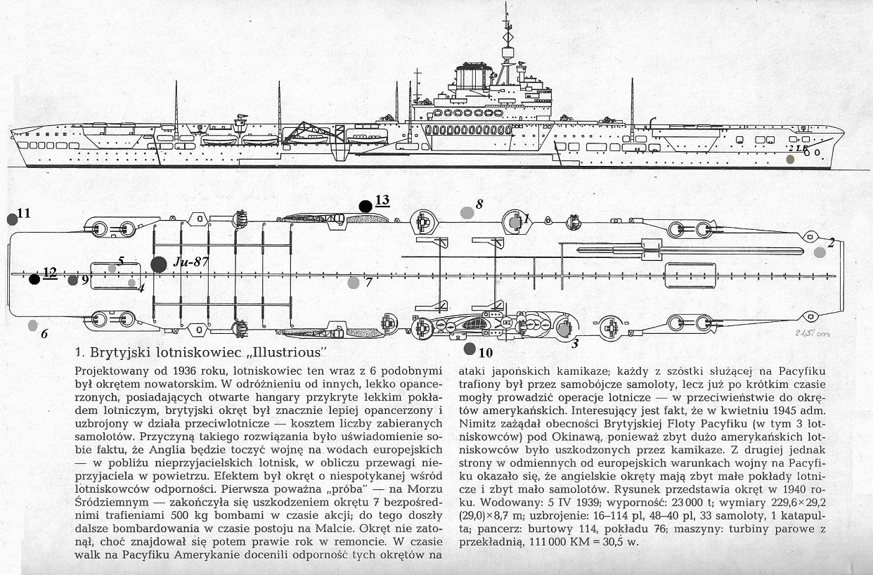

Czytając Twoją wymianę zdań z jogim, przypomniało mi się pytanie, które postawiłem przy innej okazji. Teraz je zmienię i zapytam: "Który amerykański lotniskowiec z drugiej wojny zaliczył tyle bomb, co Illustrious od Sztukasów i o własnych siłach wrócił do bazy ?".
Niedawno był w "Misiu" artykuł o starciu Illustriousa ze Sztukasami. Na podstawie opisu naniosłem na planik trafienia, które otrzymał w morzu i na Malcie. Planik skanowałem z "Burzy nad Pacyfikiem".
I jeszcze jedno. Z Malty do Aleksandrii poszedł o własnych siłach.
Kropki są w różnych odcieniach, ponieważ pierwotnie były kolorowe w celu oznaczenia poszczególnych fal Sztukasów i trafień już na Malcie. Niestety się kolorowy rysunek gdzieś zawieruszył. :lol:
matrek
Posty: 207
Rejestracja: 2012-08-11, 22:49
Re: War Plan Red - wojna amerykańsko-brytyjska
Post autor: matrek »
Dobry rysunek - zwroc uwage, że na Twoim rysunku żadne trafienie nie nastapilo w zywotny element okretu, czyli w siłownię. Jesli miał sprawna silownie, nic dziwnego ze wrócił do bazy. Co oznacza wycieniowanie 7? Jak wynika natomaist z rysunku, wiekszośc bomb upadła obok okretu, co nawet przy uwzglednieniu eksplozji w wodzie i związanego z tym uszkodzenia kadłuba, moze być zniwelowane w skutkach przez grodzie i wewnętrzna strukture. Natomiast odrwacanie pytania, jest ucieczką od niego, a nie argumentem. Tym bardziej, ze odwrócone pytanie dotyczy tylko jednego szczególnego przypadku pojedynczego okrętu. I tez mozna odwrócic takze to pytanie, dlaczego w takim razie Ark Royal nie przetrwał trafienia tylko JEDNEJ torpedy, podczas gdy na niektore amerykanskie okręty nie wystarczyło 16 torped? A dlaczego w odrożn einiu od Ilustious nie wrocily do baz Glorious oraz Courageous?
Opieranie dyskusji na pojedynczym wyizolowanym przypadku, jest absurdem.
