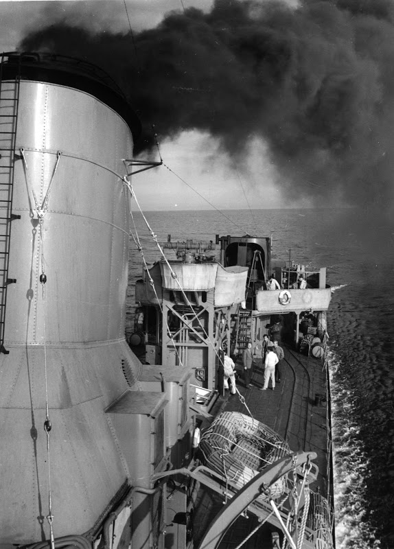

Storm się uspokoił, teraz mamy letnią morską bryzę. Dwa ostatnie zdjęcia z kolekcji Pana Janusz Uklejewskiego. Szkoda, że nie mamy więcej zdjęć z tych ćwiczeń. Przyglądając się tym zdjęciom. Cały czas zastanawiam się, co było na pomoście "K" za dalmierzem DM-1,5. Z opisów powinno się tam znajdować stanowisko do kierowania i usprawnienia strzelania artylerią plot. W nomenklaturze radzieckiej MPUAZO (Kolco). I tu mam trzy zdjęcia z okrętów radzieckich, chińskich i byłej NRD. Urządzenie to montowane były na krążownikach typu Swierdłow, niszczycielach typu 7, 7U i 30 oraz okrętach dozoru proj. 42 i 50. Jeżeli tak pięknie dyskutowaliśmy o parkach amunicyjnych, nabojach i stateczności okrętu. Może uda się rozwinąć i ten temat, i rozstrzygnąć który z nich był zamontowany na Burzy.

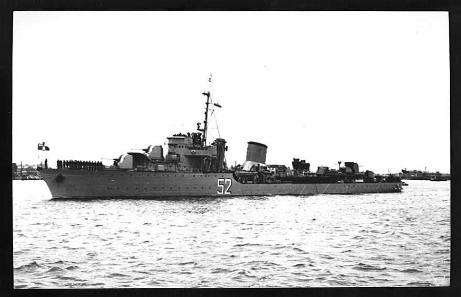

Parę fotek w necie znalazłem:
http://www.photoship.co.uk/JAlbum%20Shi ... 052-01.jpg
Burza 52-01.jpg (56.13 KiB) Przejrzano 19563 razy
http://www.photoship.co.uk/JAlbum%20Shi ... 052-02.jpg
Burza 52-02.jpg (42.17 KiB) Przejrzano 19563 razy
http://www.photoship.co.uk/JAlbum%20Shi ... rza-03.jpg
http://www.photoship.co.uk/JAlbum%20Shi ... rza-04.jpg
http://www.photoship.co.uk/JAlbum%20Shi ... rza-07.jpg
W temacie o okrętach PMW wstawiam fotki Burzy przed przebudową

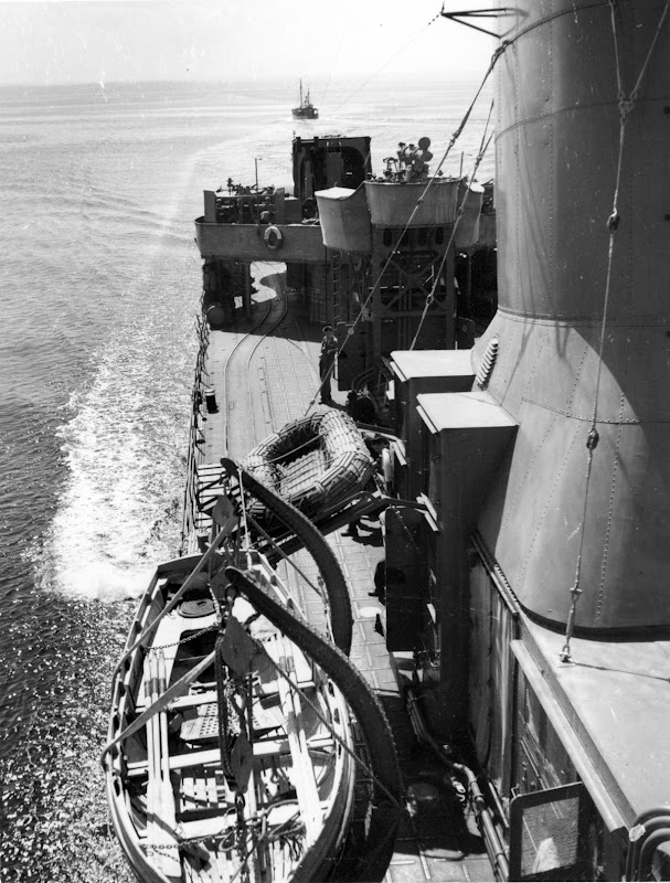

Dawno mnie nie było. Ale dzisiaj dostałem zdjęcie ORP Burzy z 1957 r. Mnie interesuje gdzie to zdjęcie było zrobione. Może ktoś pomoże rozwiązać tą zagadkę.
