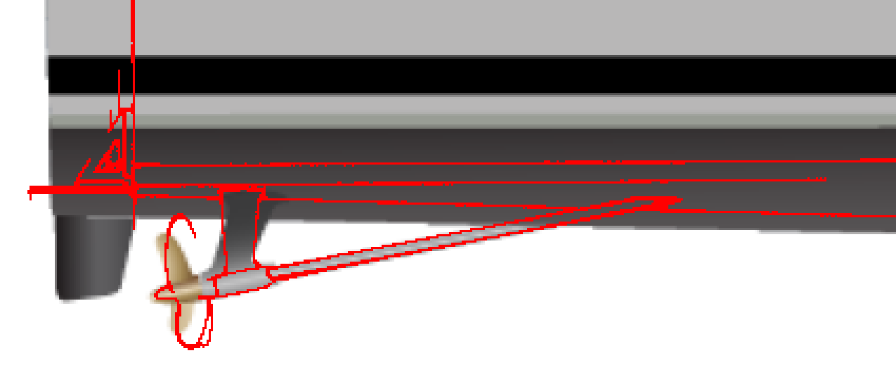

p11c pisze:tak na gorąco, to czy kąt nachylania walu śruby nie jest zbyt ostry ?
Poniżej nałożony na fragment rysunku Andrzeja zarys wałów z MTB 35:
Wiem, wiem. Typ zupełnie inny, inny projektant i inna stocznia.
Ale to pozwala stwierdzić, że kąt nachylenia wałów na S-1 nie jest jakimś ewenementem.

Kąt wyjścia wałów, wydaje się być malutkim niuansem przy braku pewności , co do samego kształtu kadłuba. Znany jest mi tylko jeden przekrój, który w miarę pasuje do rysunku ścigacza L Komudy. Na rysunku oznaczony A-A. I to wszystko. Wcięcie antykolizyjne dla strzelanych torped ( które, jak wynika z tekstu M Borowiaka zostało powiększone już po akceptacji do produkcji) narysowałem na podstawie zdjęć. Ponieważ nie ma żadnych innych przekrojów , są wrysowane ,,domyślnie”. Mogło być tak jak na rysunku, ale niekoniecznie. Krótko mówiąc, na tym etapie informacji nie da się rzetelnie odtworzyć dokładnej sylwetki kutra.
