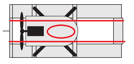

Narysiwałbym to troszkę inaczej, Gondola wygląda mi na pochodzenie samolotowe, a pływaki jak zwykłe drewniane dechy.

Pierwsza nieśmiała korekta co do rysunku ostatniego Ślizgowca. Znacznie szersze pływaki a cieńszy kadłub, do tego otwór na załogę.
Tak naprawdę jeszcze szersze pływaki niż zaznaczyłem, Na zdjęciu wyraźnie widać że przestrzeń między pływakami jest mniejsza niż szerokość samego pływaka
