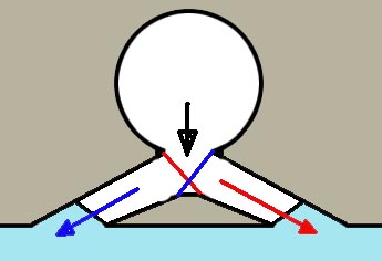

Wracając do naszych rozważań: zmianę kierunku wypływającej wody można zrealizować tak, jak na rysunku niżej - chyba o to chodziło autorowi książki o napędach. Oczywiście jest to tylko schemat, wymyślony ad hoc.

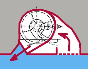

Jeśli chodzi o ten rysunek to mam takie uwagi.
Nie jestem inżynierem , ale chyba sprawność napędu zależna jest od cosinusa kąta alfa ( na różowo ) czyli w np. przypadku gdyby ten kąt wynosił 45 stopni . sprawność całego napędu spadłaby o 30 %. A to chyba bardzo dużo .
Zobacz też na żółtą linie wyznacza ona poziom kratek zbierających wodę . Trochę wysoko od dna jednostki . W dodatku pamiętaj , że było tam max 50 cm zanurzenia , a ta odległość na twoim rysunku jest chyba większa lub równa tej wartości.
W dodatku w tej konfiguracji sam pędnik nie byłby wcale zanurzony ( w moim modeli woda sięga 1/3 pędnika co pozwala po uruchomieniu pędnika zassać wodę do całego stożka . W twoim przypadku musiałby istnieć dodatkowy kanał pobierający wodę na linii dna jednostki . W kanale tym musiałaby być śruba do napełnienia całego stożka . Po napełnieniu stożka wirnik zacznie działać samoczynnie wypełniając stożek poprzez powstanie podciśnienia. Układ wstępnego napełniania stożka znacznie komplikuje cały mechanizm, choć z drugiej strony wyjaśniałby istnienie śruby
