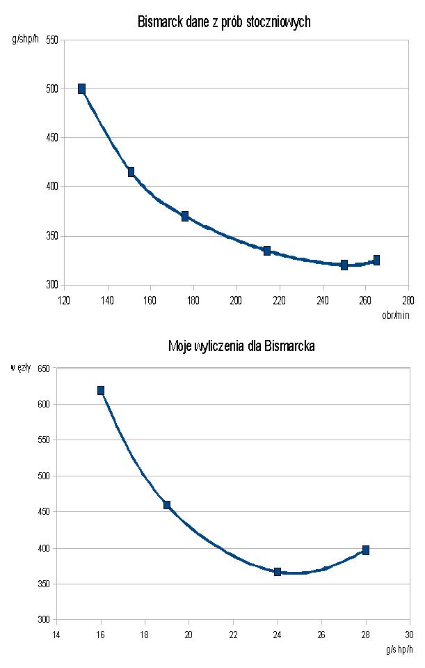

Zauważ że w przypadku danych dla Bismarcka takie “siodło” również jest zauważalne. Jak mówiłem dane do tabelek uzyskiwałem bardzo pośrednio (przeliczając na przykład moc przy pomocy wzoru admiralicji). Ale jak mówiłem nie chodziło mi o uzyskanie jakichś konkretnych wartości tylko porównanie przebiegów.
Pomyślałem że warto wrzucić jeszcze jeden wykres, z prób stoczniowych Bismarcka sprzed prób morskich (pochodzą chyba z Breyera ale można je odnaleźć tu: http://www.bismarck-class.dk/technicall ... inery.html). Trzeba zaznaczyć że wykres górny kończy się na 165obr/min co odpowiada projektowym 29 węzłom, a dolny na 28 węzłach. W rzeczywistości Okręty te na próbach wyciągały po 30 wezłów. Jeżeli to uwzględnić „siodło” jest wyraźnie zauważalne.
Wyniki odbiegają od moich wyliczeń, ale charakterystyczny kształt krzywej jest zachowany. Przeliczyłem jednak zużycie paliwa dla Tirpitza dla średniej prędkości około 24 węzłów na podstawie danych z dostępnego w sieci fragmentu dziennika pokładowego z operacji Sportpalast (z kolei dane do wyliczeń do tabelki pochodzą z którejś monografii). Wynik wyszedł mi bardzo zbliżony do tego co jest na dolnym wykresie (dlatego zważywszy na pochodzenie z różnych źródeł, zakładam że moje wyliczenia dla tego okrętu są całkiem poprawne).
Wszystko zależy od tego, na jaki punkt/obszar pracy siłownie były projektowane. Jak widać w przypadku Iowybyło to 30 węzłów
Nie robiłem wykresu dla amerykamów w funkcji prędkości obrotowej ale podejrzewam że gdyby to zrobić wykresy North Carolina, South Dakota i Iowa pewnie by się nakładały :)

Maciej3 pisze:Siłownia Bismarcka - na podstawie jakiejś ruskiej monografii
masa - 3000 ton, moc 138 000 KM, z opcją przeciążenia do 150 000 KM, faktycznie osiągnięte coś koło 151 000
= 21,7 kg/KM ( moc nominalna ) 20 kg/KM ( moc przeciążeniowa ), 19,9 ( osiągnięte )
KGV ( też ruska monografia )
masa - 2300 ton, moc 100 000 KM naturalny ciąg, 110 000 KM wymuszony ciąg, faktycznie osiągnięte 135 000 - 23 kg/KM natualny ciąg 20,9 kg/KM wymuszony ciąg , 17,3 kg/KM ( osiągnięte)
Faktycznie, trochę przesadziłem z tą masą, ale Bismarck miał jeszcze maszyny pomocnicze 1400 ton
a KGV 400
Jak to zsumować...
Do danych proszę podchodzić ostrożnie, różne rzeczy w różnych flotach wliczano do masy siłowni. Trzeba by mieć dokładniejszy rozkład mas i posumować ręcznie żeby wnioski były bardziej dokładne.
Faktycznie z tą "ciężkością" to trochę przesadziłem. Ale jak popatrzysz na objętość siłowni - dwa rysunki obok siebie w tej samej skali - to jakoś ta niemiecka taka wilgaśna. Nawet przy uwzględnieniu różnicy mocy
A co do wzoru admiralicji - nie chcę go używać. Chcę dane historyczne. Błędy wyjdą tak czy inaczej, ale im mniej zaokrągleń czy błędów początkowych tym lepiej.
A co się zawierało w masie siłowni u Brytyjczyków, bo u niemców poza kotłami, turbinami i ich oczywistymi akcesoriami takie rzeczy jak przewody spalinowe i urządzenia kominowe (cokolwiek to oznacza), woda i płyny w pomieszczeniach masmaszynowni - to miało ważyć 2800 ton, zaś w masie maszynowni pomocniczej (owo 1400 ton) poza całkiem logicznymi jak na przykład system grzewczy okrętu, też takie dziwne jak pralnie, umywalnie, kuchnie, pompy okrętowe, oświetlenie, maszyny sterowe, kabestany, żurawiki łodziowe :| , wentylatory pomieszczeń i uzbrojenia, chłodnie, reflektory, lampy sygnałowe, system dowodzenia :co: , żyrokompas, log, sygnalizacja dźwiękowa, warsztaty. Dane za monografią Skwiota, który z kolei przepisał to od Niemców.
Pytam ponieważ z racji ograniczeń traktatowych różne narody dość kreatywnej podchodziły do grup ciężarowych.
Jabyś złośliwie dobrał prędkości przemarszowe, to by ci wyszło, że zasięg miałby dużo większy.
Ja niczego złośliwie nie zamierzałem zrobić. Po prostu sam to zauważyłem zanim jeszcze zauważyłem jakiś twuj wpis na ten temat. To tylko spostrzeżenie, dla mnie w swoim czasie dość zaskakujące.
