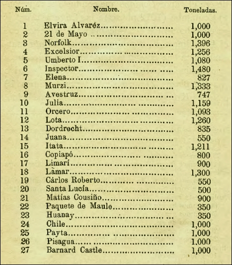

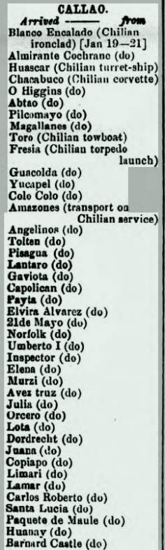

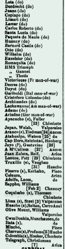

Statki i okrety w Callao 1881
sa i torepdowce chilijskie , ale tez wiel okretow Anglii, Francji, Wloch, USA i Niemiec
Zwrtaca uwage olbrzymia flota transportowa Chile
Lloyd's List - Tuesday 15 March 1881

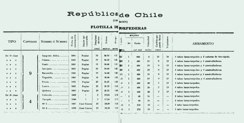

Chcialbym zwrocic uwage ze w Ksiazce "Sail & Steam Navy List" Lyona i Winfielda jest proba stworzenia listy OW budowanych na eksport w tym YarrowAvM pisze:Wg listy Yarrow
452 Janequeo --------- 1879 40d w ss N Chilian Navy Torpedo Boat (Ord by Italy)
469 Fresia --------- 1880 25d ss N Chilian Navy Torpedo Boat
475 Colotolo --------- 1880 45 ft ss N Chilean Navy Torpedo Launch
476 Tucapel --------- 1880 45 ft ss N Chilean Navy Torpedo Launch
508 Rucumilla --------- 1881 35d S ss N Chilean Navy Torpedo Boat
509 Guale --------- 1881 35d S ss N Chilean Navy Torpedo Boat
512 Teguelda --------- 1881 35d S ss N Chilean Navy Torpedo Boat (shipped)
524 Janequeo II --------- 1881 35d S ss N Chilean Navy Torpedo Boat (shipped)
525 Fresia II
> T B 39 or 40 --------- 1881 35d S ss N Admiralty Torpedo Boat
528 Lauca --------- 1881 25d S ss N Chilean Navy Torpedo Boat (shipped)
529 Quidora --------- 1881 25d S ss N Chilean Navy Torpedo Boat (shipped)
sa troche inne numery niz w listc WSS
508 Glaura --------- 1880
509 Guale --------- 1880
511 Janequeo (I) --------- 1880
512 Rucumilla --------- 1880
524 Teguelda --------- 1880
525 Janequeo (II) 1880
Jak poprzednio pisalem, Torpedowce dla Chile byly budowane w czasie wojny. Nie ma w prasie zadnych o nich wzmianek.
Byly dostarczone w stanie rozebranm, nie mialy nazw. Wszelkie rzyporzadkania nazw sa spekulacja.
Archiwa Yarrow byy niedawno zniszczone.
Ostatnio zmieniony 2019-03-27, 00:44 przez AvM, łącznie zmieniany 2 razy.

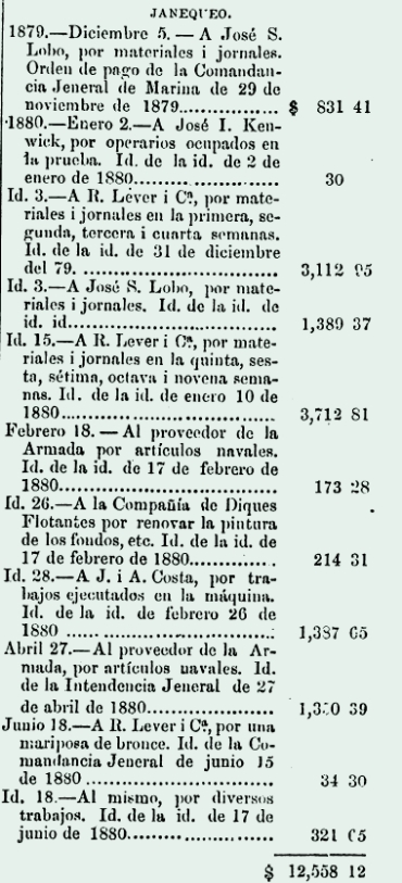

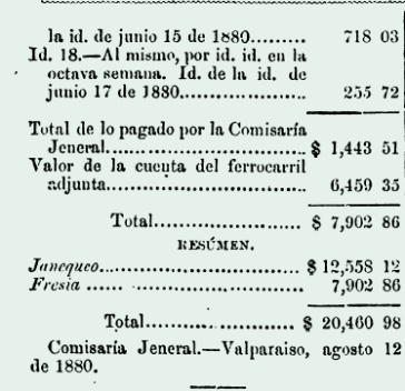

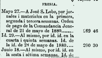

Diario ..... 1880

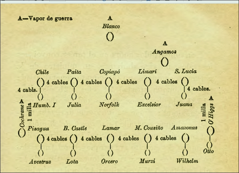

Flota chile 1879
Potraktujmy to jako Quiz
Jakie to okrety No.1-9?

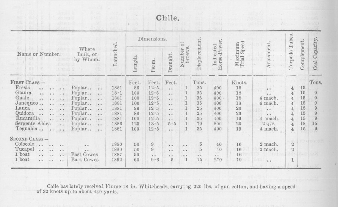

Brasey Naval Annual 1893
Torpedowce
Torpedowce
