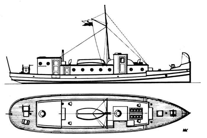

Ijon - ten NUREK za nic nie wygląda na jacht ...
Nie sugeruj się zbieżnością nazw.
Rysunek M. Kuligiewicza z "Morza".
IjonTihy
Posty: 158
Rejestracja: 2004-12-21, 18:08
Lokalizacja: Toruń
Post autor: IjonTihy »
Tja... już doszedłem do tego wniosku... Ale przygoda z niemieckimi jachtami była fajna ;)
