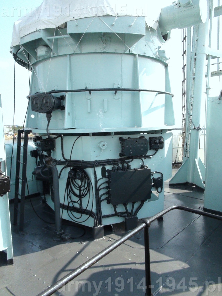

pd pisze:Oryginalna centrala torpedowa znajdowała się w tym samym pomieszczeniu co artyleryjska. Na skrzydłach pomostu były stanowiska strzelań, w korytarzu pomiędzy skrzynki (z aparaturą elektryczną?).
To co wchodziło w skład takiego stanowiska strzelań torpedowych na Gromach. Oprócz dwóch namierników różnego typu znajdowała się tam tajemnicza szafka, którą pokryłem,,brezentem' bo nie wiem jak wyglądała z góry. Ale to ona moim zdaniem była kalkulatorem, który wypracowywał dane do strzelań torpedowych.
Cudo :brawo: i nawet dalocelownik we właściwym miejscu :o Oczywiście żartuję, bo przecież wiesz, że na większości rysunków czy modeli ustawiany jest w osi symetrii okrętu.
Poniżej artykuł fotorelacja o obecnym stanie GSD w porównaniu do starych zdjęć. Andrzej Ciszewski czy pozwolisz mi umieścić ten rysunek, lub jakiś inny Twój rysunek w tym artykule?

dolek2 jak zwykle jesteś nieoceniony. Wielkie dzięki. Sądzę, że w 1942r ( na rysunku jest ta wersja pomostu) obowiązywał ten schemat, bo jedyne znane mi zdjęcie tego ustrojstwa pochodzi właśnie z 1942r.

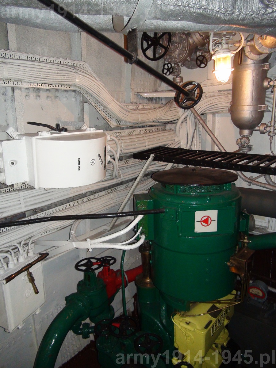

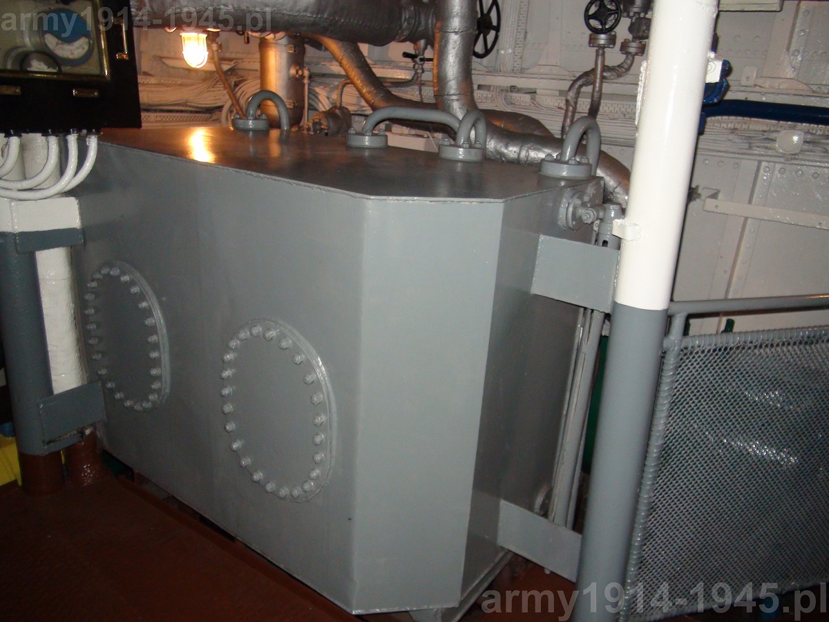

Na pewno nie jest to żaden z dwu głównych skraplaczy, bo te są bezpośrednio pod turbinami i mają wielkiej średnicy rury z wodą zaburtową z przodu i z tyłu. O odsalarce nic nie wiem, ale może to być jeszcze ew. jeden ze skraplaczy pomocniczych, skraplacz kotła pomocniczego lub np. filtr kondensatu (czyli skroplonej pary), a może podgrzewacz ciepłej wody użytkowej, albo nawet chłodnica oleju smarnego? Urządzenie jak sądzę nie jest szczególnie duże, a rurociągi do niego podłączone, to tak "na oko" mają od 3 do 5 cali. Rurociągi nie całe są zaizolowane, co sugeruje, że na wylocie nie było już pary, lecz kondensat, z resztą same kołnierze rurociągów wskazują, że nie było w nich wysokiego ciśnienia. Za to samo urządzenie musiało być jak najbardziej ciśnieniowe, na co wskazują liczne śruby na pokrywie i duża grubość kołnierzy pokrywy. W którym to dokładnie jest miejscu?
Sprawdziłem po kolejności zrobionych przeze mnie zdjęć (żeby nie pomylić). To jest pod grodzią przednią rufowej maszynowni, niemal centralnie (nieco w lewo) i w poprzek do osi symetrii okrętu. Zaraz za szarą skrzynią odsalarki widocznej na załączonym zdjęciu.
Czy ciemnozielony oznacza zimną wodę zaburtową? Ma to związek z pompą zenzowo-pożarowo-balastową widoczną na drugim załączonym zdjęciu.

W takim razie jest to skraplacz pomocniczy. Taki sam powinien być w dziobowej maszynowni, też za samą grodzią, tylko na prawo od płaszczyzny symetrii.
Nie wiem, jak jest z tymi kolorami, ale to na zdjęciu to ponoć pompa zęzowa. Dawno temu oprowadzający mnie marynarz chwalił się, że polska przedwojenna i nadal działająca.

Tak, taka pompa jest też pokazywana jako eksponat w ruchu napędzana silnikiem elektrycznym. Nadal jednak nie wiem do czego ten pomocniczy skraplacz.

Do skraplania pary z kotła pomocniczego?
O, tego tutaj:
(Foto: https://mapio.net/pic/p-40073175/)
W końcu ta para po przepracowaniu musiała jakoś wrócić do układu...

Wyparowniki były przy rufowych grodziach obu maszynowni, w przedniej części znajdowały się "skrzynie ciepłowodne zasilające" (feed tank) i skraplacze pomocnicze. Tę funkcję pełniły w czasie postoju, natomiast w ruchu skraplanie pary odlotowej mechanizmów pomocniczych następowało w podgrzewaczach wody zasilającej w kotłowaniach (feed heater), a pokazane wymienniki służyły jako chłodnice skroplin (drain cooler). W ruchu maszyny pomocnicze były zasilane parą nasyconą i przegrzaną z kotłów głównych, kocioł pomocniczy dostarczał pary nasyconej do celów bytowych. W czasie postoju kocioł pomocniczy mógł zasilać niektóre urządzenia, ale najważniejsze maszyny pomocnicze pracowały na parę przegrzaną.

Na tyle na ile wynika ze schematów, skrzynie na skrzydłach pomostu nie były konżugatorami torpedowymi, tylko stanowiskami kierowania wyrzutniami. Pokrętła służyły do elektrycznego obrotu wyrzutni (dalomanipulatory), tak aby ich ustawienie pokazane na kontrolnych odbiornikach umieszczonych u góry odpowiadało zadanemu przez celownik. Przelicznika torpedowego jako takiego nie było, lunetka na kolumience obok skrzyni była umieszczona na celowniku torpedowym, który wprowadzał wymagane wyprzedzenie, tak że do przekaźników trafiał kąt strzału. Stąd kolumienka była odmienna od wskaźnika kąta kursowego na pomoście bojowym, gdzie lunetka była połączona bezpośrednio z przekaźnikiem kierunku. Sam celownik mógł być typu użytego na wyrzutniach torpedowych.

Ciekawostka, że na dokumentacji angielskiej nazwa te skraplacze nazywają się "Drain Cooler", a na polskiej powojennej (prezentowanej w maszynowni w gablotce) "skraplacz pomocniczy".

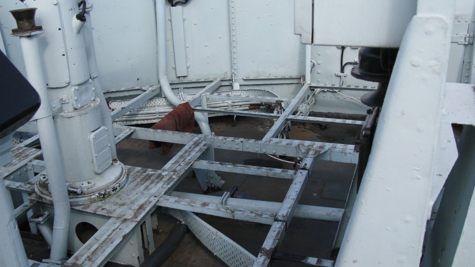

Trochę inny temat, ale też ciekawostka. GSD bez pokrycia.
