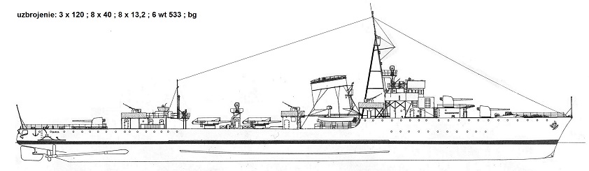

- Posty: 6843
Nowa wersja Burzy. Inspirowana "narzekaniem" oskarma.
Pierwotnie miało być 6 x 40, ale mi się "omsknęło".
Te obok masztu miały być pojedyncze.

@Peperon:
Za ten żaglo-komin masz wielki minus!
- Posty: 6843
Niech Ci będzie.Maciej pisze:Za ten żaglo-komin masz wielki minus!![]()
Weź jednak pod uwagę, że zrobiłem ten żagiel zanim przypomniałem sobie o rysunkach w OKRĘTACH - przekrojach z wymiarami.
I wyszedł jak widać, bo łączy w sobie trzy kominy zamiast tylko ciągów spalinowych.
Jak przyjdzie mi wena, to zrobię odręcznie ten rejon z wymiarami i wyjdzie mniejszy.
