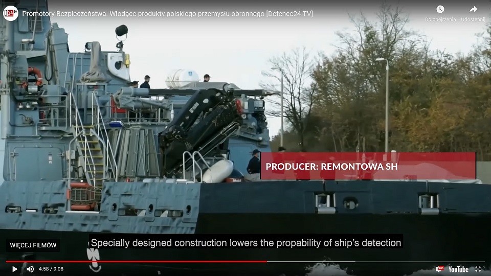

m_k pisze: 2021-09-06, 20:13 Nie wiem czy było coś o tym, ale...
Ja wiem, ze idealnie gładkich burt nie ma, ale co sądzicie o tym kadrze z filmu reklamowego?
:o
jak ktoś przepala kontrasty to tak się dzieje :D proponuję iść i zobaczyć okręt. Ja na szczęście miałem niedawno okazję i nie jest tak jak "przepalony" obrazek pokazuje :-) nawet nie jest blisko tego. Mam czasem wrażenie, że wróg wcale nie potrzebuje black PR, ma w drugim obozie masę chętnych, którzy świadomie lub mniej świadomie to zrobią :mrgreen:
dla mniej spostrzegawczych: zdjęcie tego okrętu ma zaj...e białe tło :D

m_k
Posty: 365
Re: Niszczyciel min - Kormoran II
Post autor: m_k »
Grulgor pisze: 2021-09-10, 23:40
Obawiam się, że żale do wrogów źle skierowane. :| Jak napisałem zdjęcie jest kadrem z filmu promocyjnego Polskiej Grupy Zbrojeniowej o sztandarowych polskich produktach. Jeśli w PSG są ci dywersanci od "przepalania", to w takim razie mogę tylko rozłożyć ręce.
Edycja:
Ale dzięki za dobre wieści, ze ten obraz nie jest prawdziwy.
