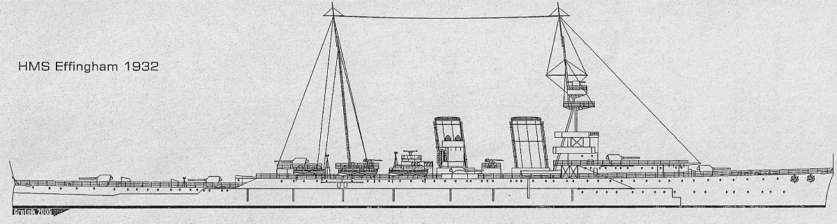

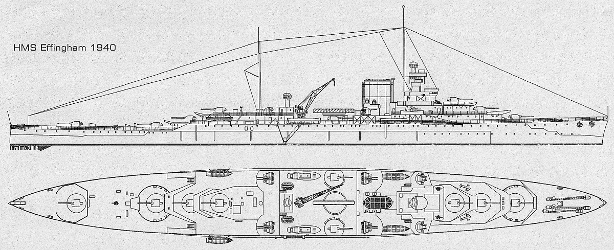

W ramach tematu Hawkinsów - dwie wersje Effinghama.
Rysunki Tomasza Grotnika z artykułu w Technice Wojskowej (chyba).
Pozwoliłem sobie je pomniejszyć, żeby w całości zmieściły się na ekranie.
Mam nadzieję, że Autor mnie nie rozstrzela.

Czy na rysunkach z pierwszego linku, w narożach dziobowej nadbudówki pomiędzy stanowiskiem art. A oraz B, znajdują się jakieś.. kazamaty?!

A powiedzcie mi, proszę, co to za niecodzienna struktura na ich kadłubach?
Jest to wyraźnie widoczne na burtach na wysokości stanowiska artylerii głównej na dziobie - czy to pancerz.?!
: 2015-04-27, 15:51
autor: Maciej3
Masz na myśli ten taki dziwny zygzag, co to idzie raz poziomo, raz skosem w dół?
Jego kształt idealnie się pokrywa ze szkicem pancerza z linku Tellera. Wniosek nasuwa się jeden. W końcu płyty te były montowane na zewnątrz kadłuba, a przesadnie grube nie były, to bulaje można było powycinać.

Nie przejmuj się. Mnie się dostało za dwa burtowe stanowiska 102-jek. A rysunek Effinghama pokazuje, że nie takie cuda można zrobić. :lol:
A co do pomysłu Macieja to widzę dwie wersje.
1. Dozbrajamy Hawkinsa w opelotkę: 4 x II 102 ; 6 x II 40.
2. Przezbrajamy go na: 4 x II 133 ; 5 x II 40 plus Oerlikony pojedyncze i zestawy podwójnie sprzężone. Nadbudówkę dziobową można przebudować na wzór Effinghama (tak dla przykładu).
