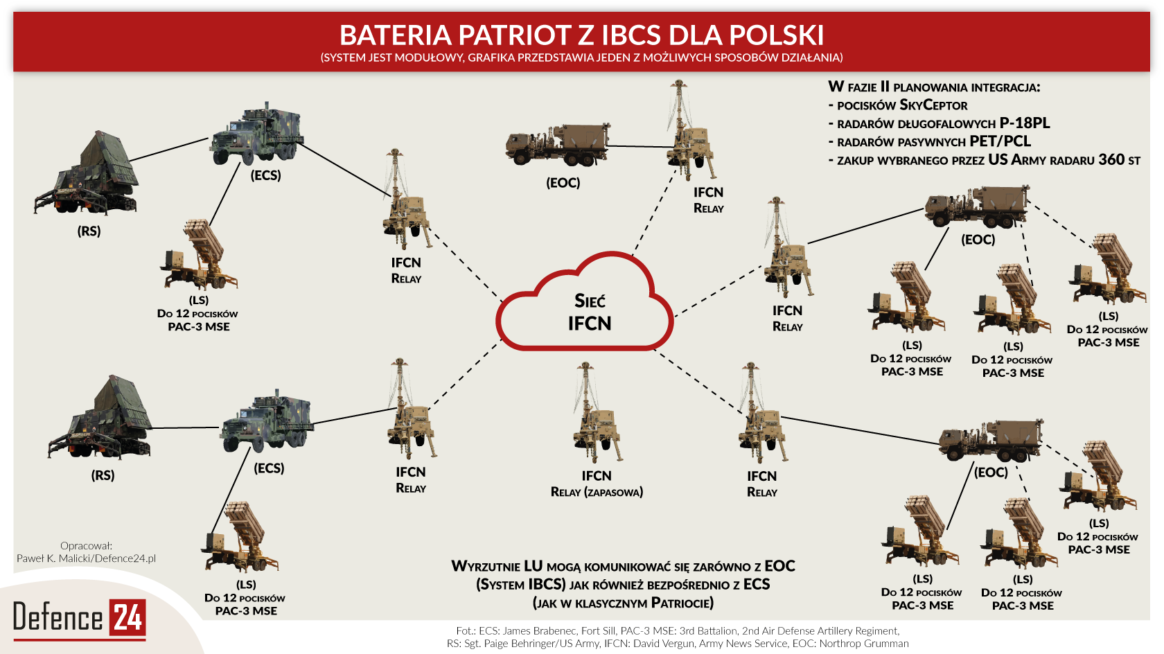

Najprostsze porównanie, jakie można zrobić wygląda następująco.Orlik pisze:...A możesz to jakoś uzasadnić?
Dwie baterie Patriotów posiadających 16 wyrzutni po 12 komór startowych za prawie 5 mld $. Poniżej konfiguracja jednej baterii. Grafika z Defence 24.pl
Niszczyciel typu Arleigh Burke z 96 komorami startowymi za około 1,0 mld $. Sorki, ale planiku nie wrzucę
Rachunek wydaje się oczywisty. W cenie dwóch baterii Patriotów można mieć 4 Burki.
Dla ścisłości.
Cenę Patriotów wziąłem z doniesień dotyczących polskiego kontraktu - 4,57 mld $
Cena Burka z Portalu Stoczniowego - info z roku 2018 - 910,7 mln $
