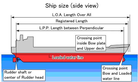

Sam sobie odpowiedziałeś :-)
Lc = długość całkowita (LOA), czyli SKS-y miały taką samą długość co KFK (kilka cm w tę czy w tamtą, to może być nawet sprawa napięcia miarki albo temperatury powietrza (przy miarkach stalowych).
"Długość rejestrowa" to nie jest to samo co "długość między pionami". Wikipedia wyjaśnia to tak, jak w załączniku poniżej
czyli Lc (LOA) było mierzone od rufy do dziobu, pewnie razem z tą zaje...stą dziobnicą KFK (to jest naprawdę kawał dębowego kloca, a stępka jest jeszcze lepsza: 30 cm szer. x40-parę cm wysokości).
Długość rejestrowa była wg Wiki liczona od osi (trzonu) steru chyba do styku pokładu z dziobnicą (już bez tej dziobnicy)
Natomiast długość między pionami też liczono od osi steru, ale do końca linii zanurzenia na dziobie.
Moim zdaniem wszystko się zgadza, wszystkie nasze KFK-oryginały i wyroby KFK-podobne miały mniej więcej tę samą długość, tylko w rejestrach pomieszali różne konwencje pomiarowe.
długości statku wg Wikipedii
a Kolicki&Miciński i inni autorzy bezkrytycznie te długości przepisywali. Podsumowując:
LOA około 24,10-24,30m * Dł.rej. około 23,20-23,40m * Dł.m.pion. około 22,10 m * Dł. KLW około 20,50 m.
