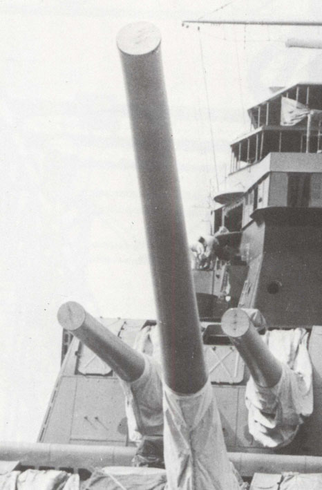

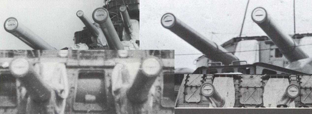

otóż czopy na japońskich Okrętach wyglądały TAK
1 Czopy na 203.jpg (143.19 KiB) Przejrzano 26164 razy

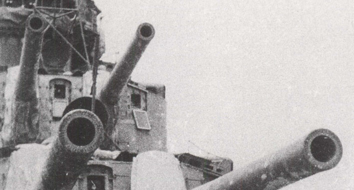

a lufy TAK
2 lufy 203.jpg (72.94 KiB) Przejrzano 26164 razy
aby było śmieszniej, to Takao na dwóch wyraźnych zdjęciach, ma czopy w Takim kształcie.
Przepraszam sprawdziłem dopiero przy szykowaniu odpowiedzi na FOW. Spec Peperon zauważył zachwianie czegoś do czegoś a nie sprawdził zdjęć.
3 Czopy luf Takao.jpg (65.64 KiB) Przejrzano 26164 razy

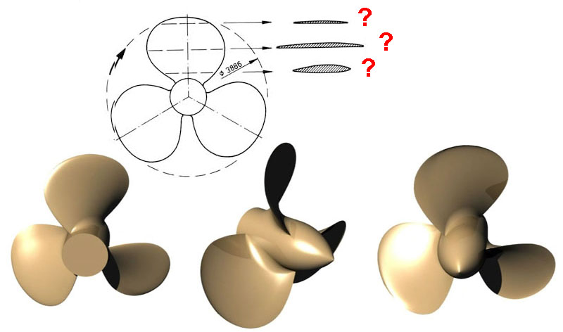

A teraz śruba. Jakbyś nie wiem jak się spierał, to jest ta sama śruba, obracana o 180 stopni. Malunek na górze przedstawia śruby z Anatomii. Jestem ciekaw, jak Takao mógł płynąć 35,5 węzłów mając proste płaty śrub. Pewnie tłuk wodę jak mikser śmietanę na szarlotkę a dodatkowo miał napęd magnetohydrodynamiczny.

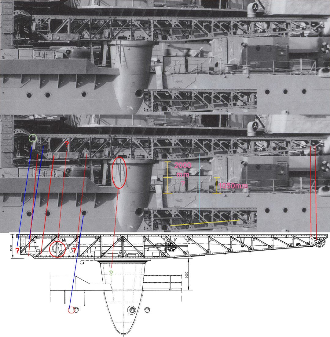

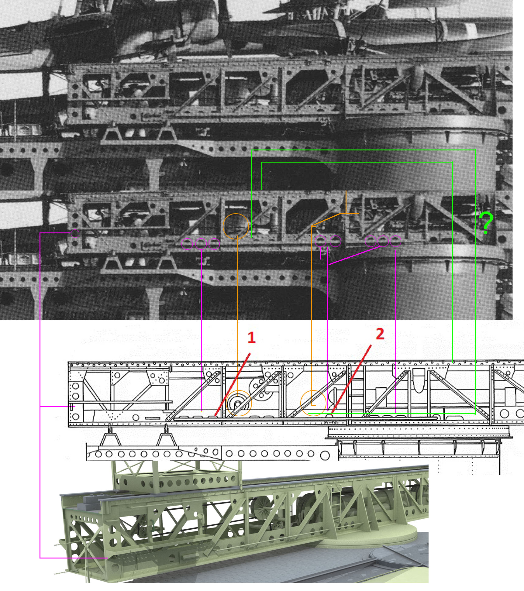

Katapulta
na malunku katapulty pokazuje tylko kilka różnic, by było to czytelne, różnic między rysunkiem odręcznym z Anatomii Takao, a zdjęciem.
Wykazanie wszystkich, zabazgrała by zdjęcie.
Ilość błędów jest ogromna, ale to jak pisałem wcześniej, trzeba mieć choć trochę pojęcia o japońskich jednostkach, poprzeć to foto-logią a nie ośmioma zdjęciami w jakości takiej jaka jest i lepsza nie będzie. Im więcej kresek się namaluje i więcej stron z kreskami, tym lepiej. Nikomu nie będzie się chciało doszukiwać prawdy.
5 katapulta.jpg (698.3 KiB) Przejrzano 26164 razy
6 kataputa Takao 38.jpg (296.15 KiB) Przejrzano 26164 razy

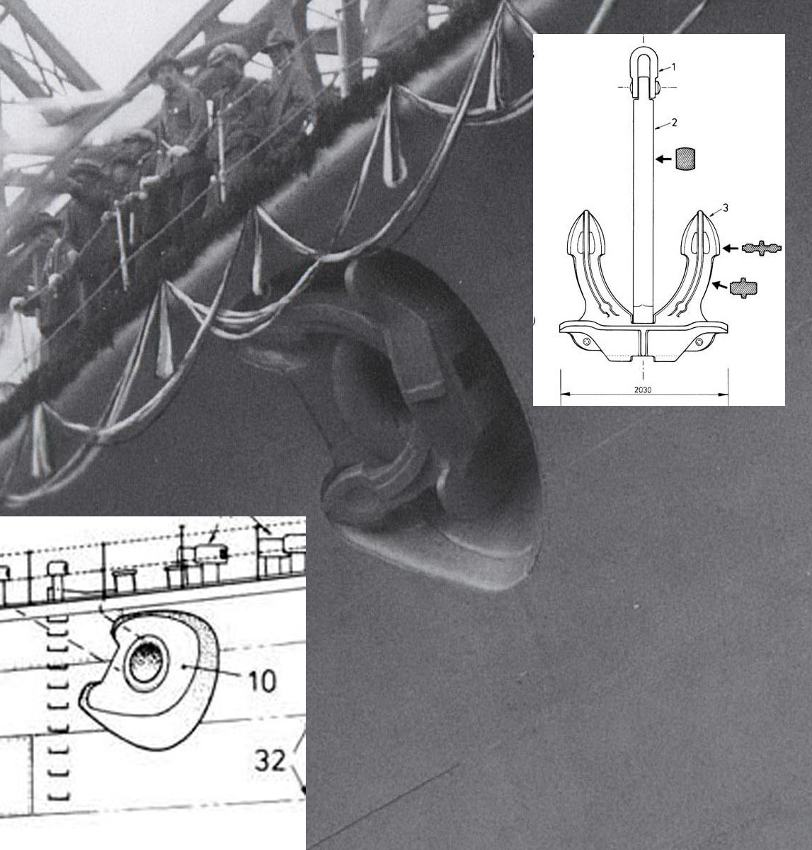

Kotwica
najłatwiej zrobić kopiuj wklej i kotwica z Fuso na miejscu Takao, tylko na zdjęciu, widać wyraźnie ze to inna kotwica, a było tak pięknie, dużo kresek, tyle pracy, jak mawiał Siara cały misterny plan w …………….. ,bo Góralski się dopatrzył.
7 Kotwica.jpg (237.28 KiB) Przejrzano 26164 razy

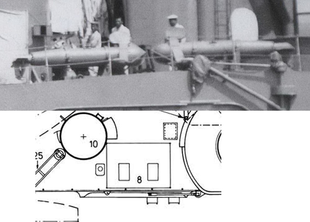

Wyobraźcie sobie coś takiego
"torpedo rudder adjustment position" czyli inaczej mówiąc stanowisko do ustawiania i regulacji sterów torped.
Mieści się ono na pokładzie śródokręcia, mimo że torpedy są poniżej tego pokładu.
Jakoś na logikę biorąc, choć to czasem widać trudność, ustawiam stery na górze zbiegam do pomieszczenia niżej, tak tylko nie wiem czy torpeda jest rozbieralna.
No to mam 3 tony, taśtam je na pleckach, mocnych, na ryżu wypasionych, wkładam w rurki wyrzutni i strzelam.
Brak jakiegokolwiek dźwigu, otworu czy czegokolwiek choćby zejściówki.
Ale jezdem SamuRaj i dam rade, bo tak namalował światowej sławy znawca Floty japońskiej.
Nie zastanawiałem się nad tym wcześniej a dziś znam odpowiedź.
Otóż nie jest to stanowisko do regulacji torped a pływaków trału. Widocznie autor nie posiadał wyraźnego zdjęcia i oglądając przez lupkę doszedł do wniosku że jak cos dłuższego i szarego to nie może być nic innego jak torpeda.
Cóż czasy są wredne a komputery mocniejsze niż lupka
8 adjustment.jpg (109.61 KiB) Przejrzano 26164 razy

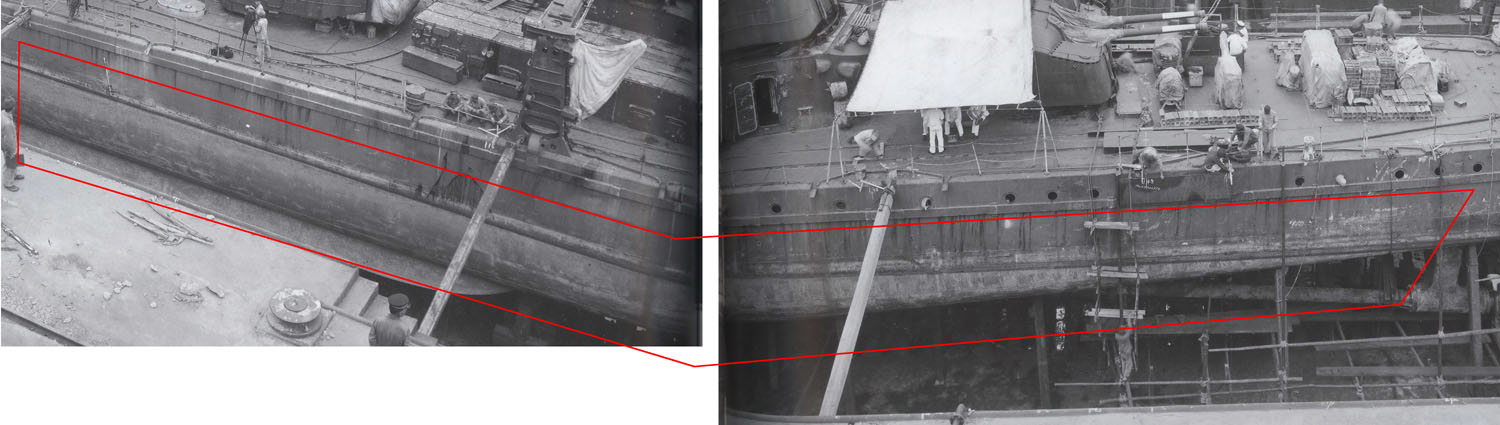

I jeszcze jedna sprawa, niszczyciel Kagero
Peperonie zobacz zdjęcia Shiranui w doku, jak nie posiadasz zaznaczyłem na tym,
9 Shiranui.jpg (130.61 KiB) Przejrzano 26164 razy
wiesz ja się nie znam na budowie okrętów, ale nie do końca wierzę rysunkom odręcznym niektórych autorów i wole sprawdzić zdjęcia, jeśli oczywiście są dostępne. Przed wyrysowaniem tego "bąbla" jak to nazwałeś, spytałem specjalistów Flot wszelakich. Po zaznajomieniu się ze zdjęciem stwierdzili że może to być wzmocnienie części rufowej niszczyciela, by nie odłamywała się rufa lub rozwiązanie dla polepszenia szybkości. Nie wiem, jest na zdjęciu, narysowałem
