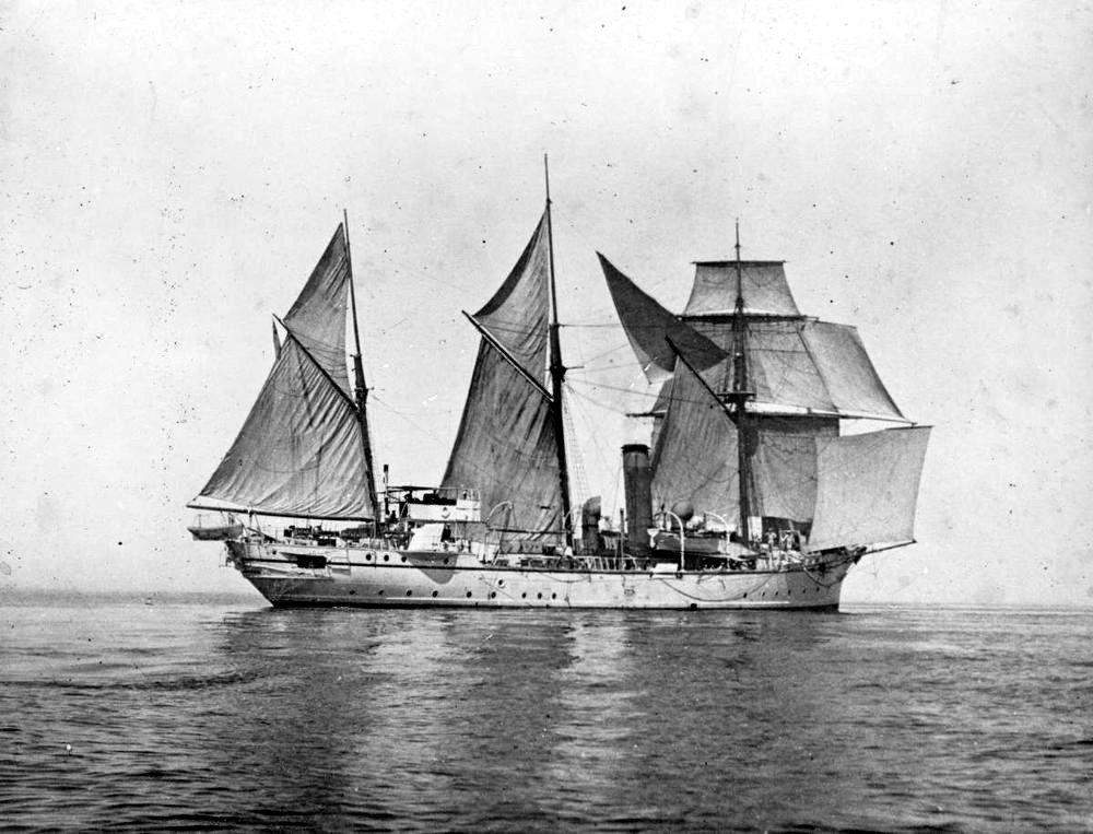

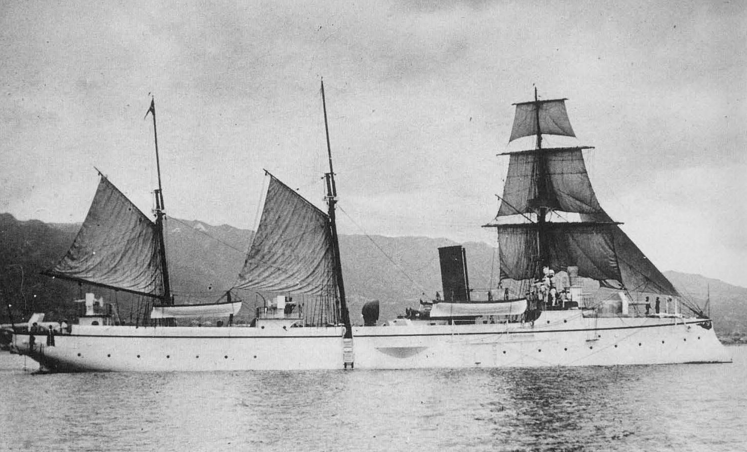

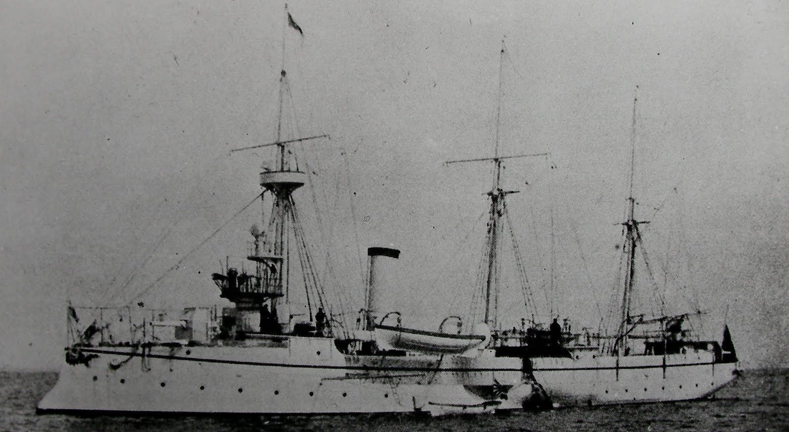

Japońska kanonierka Oshima. Zwodowana w Japonii (Kobe) w latach 1891 (wodowanie) - 1892 (w służbie). Wyporność 630 ton, prędkość 14 węzłów. Wymiary: 53,5 x 8 x 2,8 m. Uzbrojenie 4x120/32 QF wymienione po wojnie z Chinami na 4x120/40 QF Armstrong, plus kilka lekkich. okręt brał udział w wojnie japońsko chińskiej 1894-1895 i wojnie z Rosją. W maju 1904 roku okręt zatonął po zderzeniu z kanonierką Akagi pod Port Arturem.

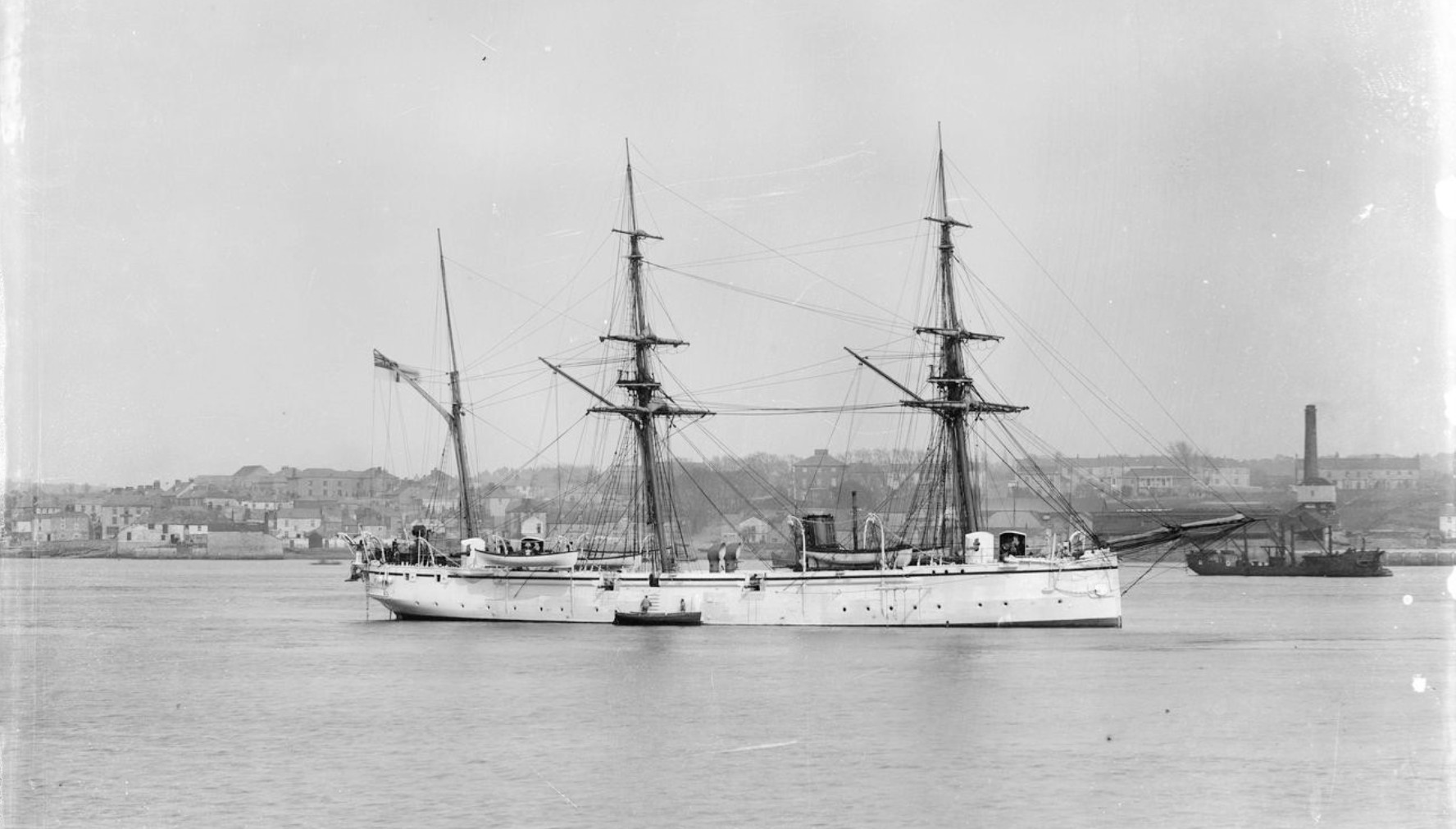

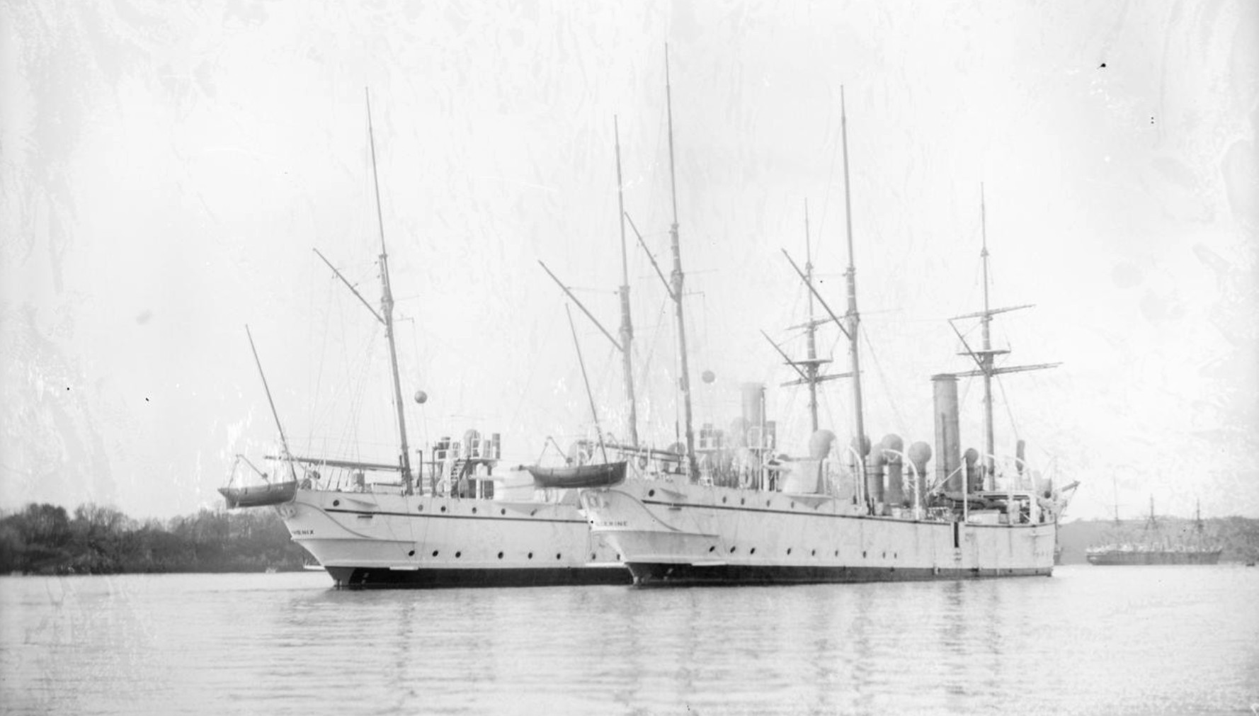

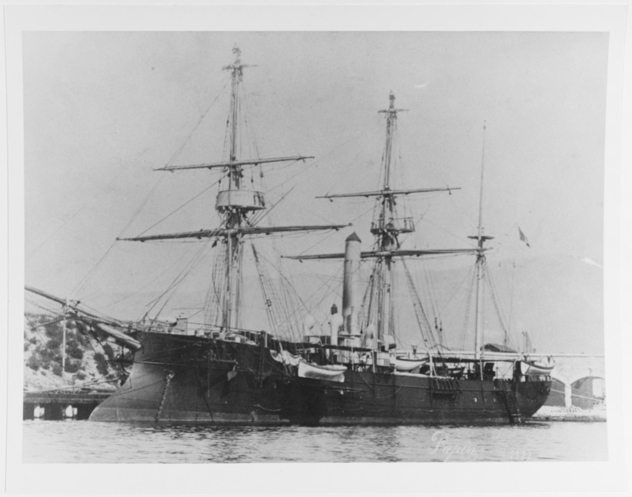

Francuskie awiza (w klasyfikacji anglosaskiej slupy) typu Inconstant. Zbudowano trzy takie jednostki Inconstant i Papin (o wyporności ok. 875 ton) i nieco większy Fulton (wyporność niecałe 900 ton). Pierwsza dwójka zwoowana została w 1886 roku i ukończona w rok później, Fulton zwodowany został w 1887 roku i ukończony rok później. Prędkość pierwszych dwóch 12 węzłów, Fultona niecałe 14 węzłów. Wymiary: 61,3 x 8 x 4,2 m. Uzbrojenie 3x138/30 BL, 1x100/26 BL i kilka lekkich działek 37 mm.Konstrukcja mieszana. Wszystkie wycofane zostały ze służby na przełomie XIX/XX wieku lub na początku XX, przy czym w 1901 roku Papin i Inconstant zostały sprzedane do Ekwadoru.

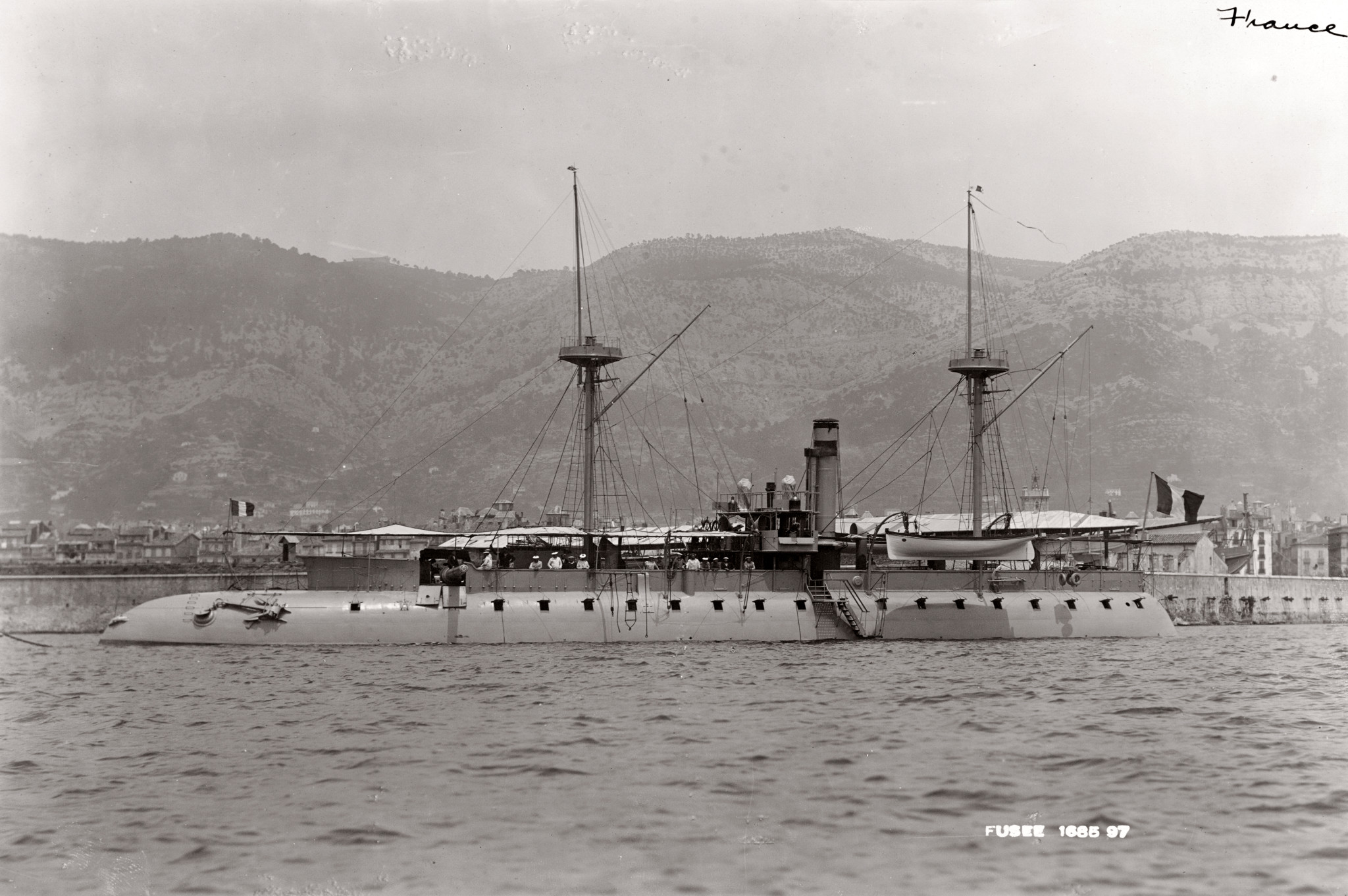

Kanonierki

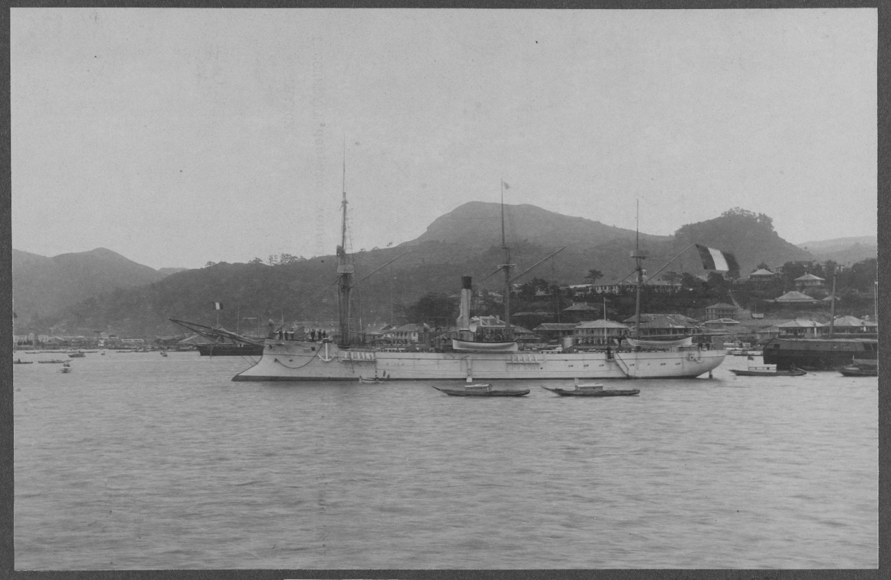

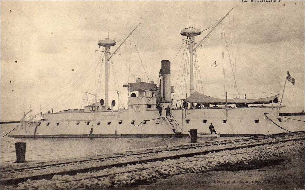

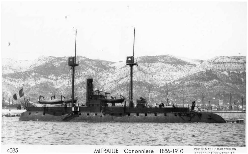

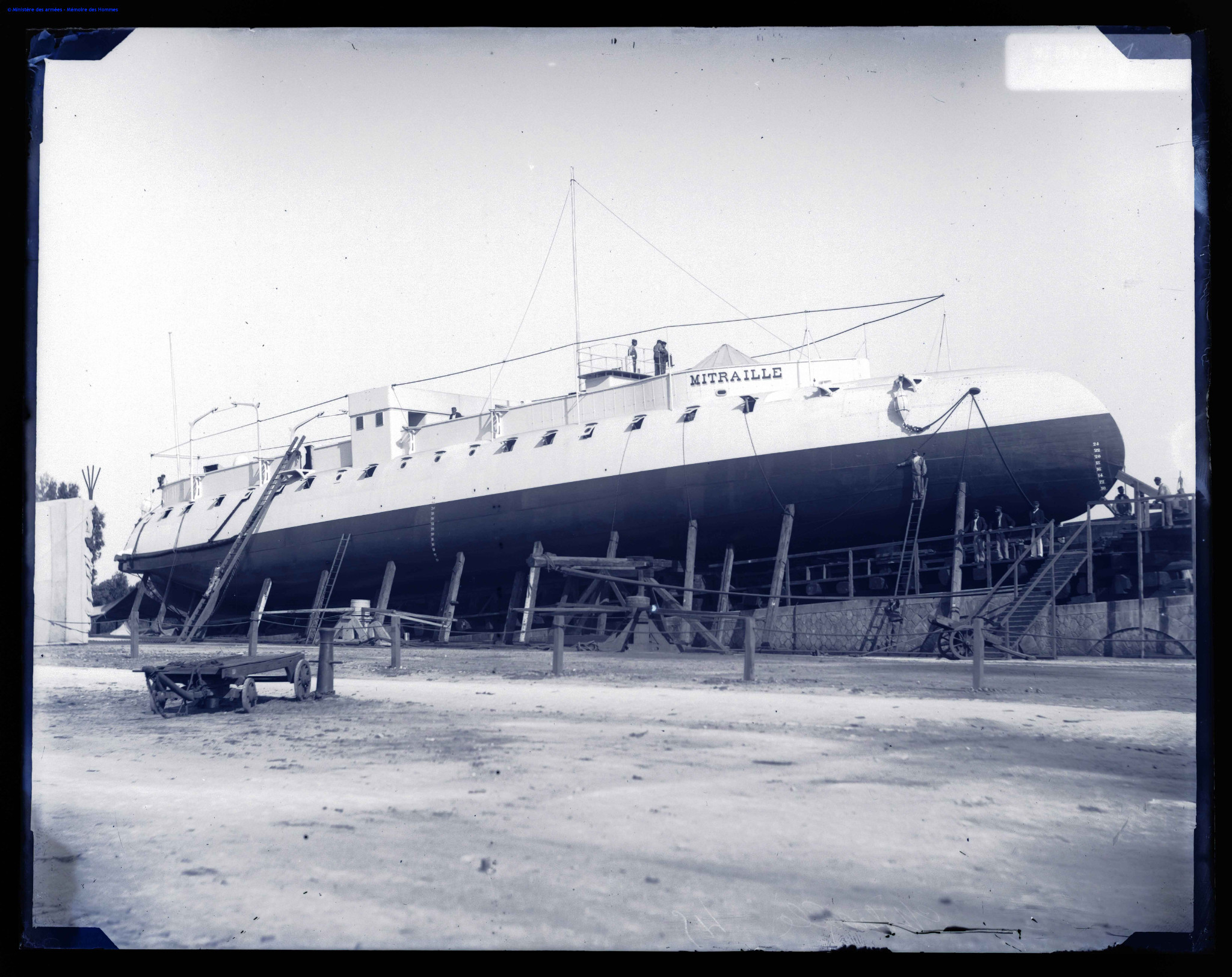

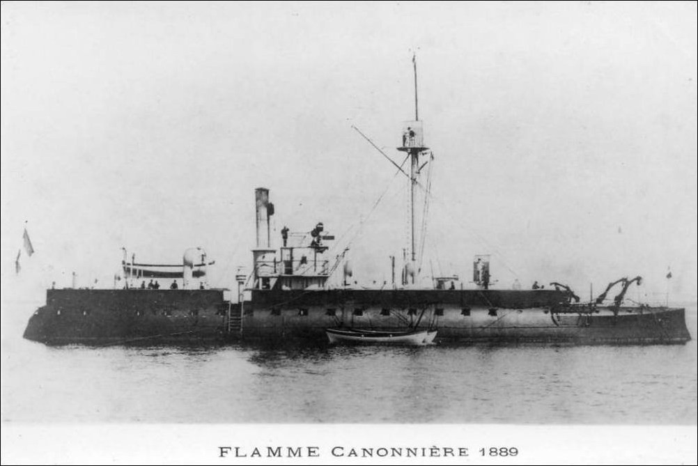

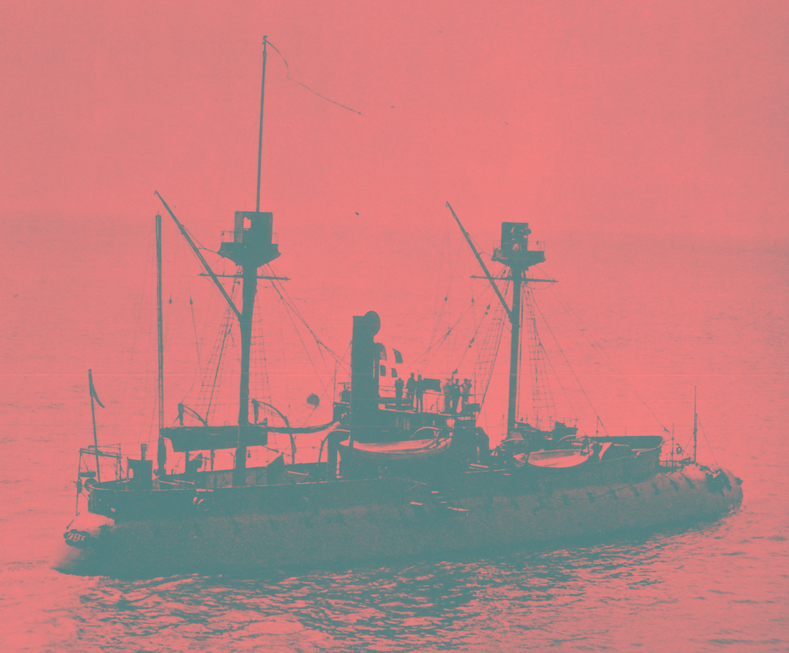

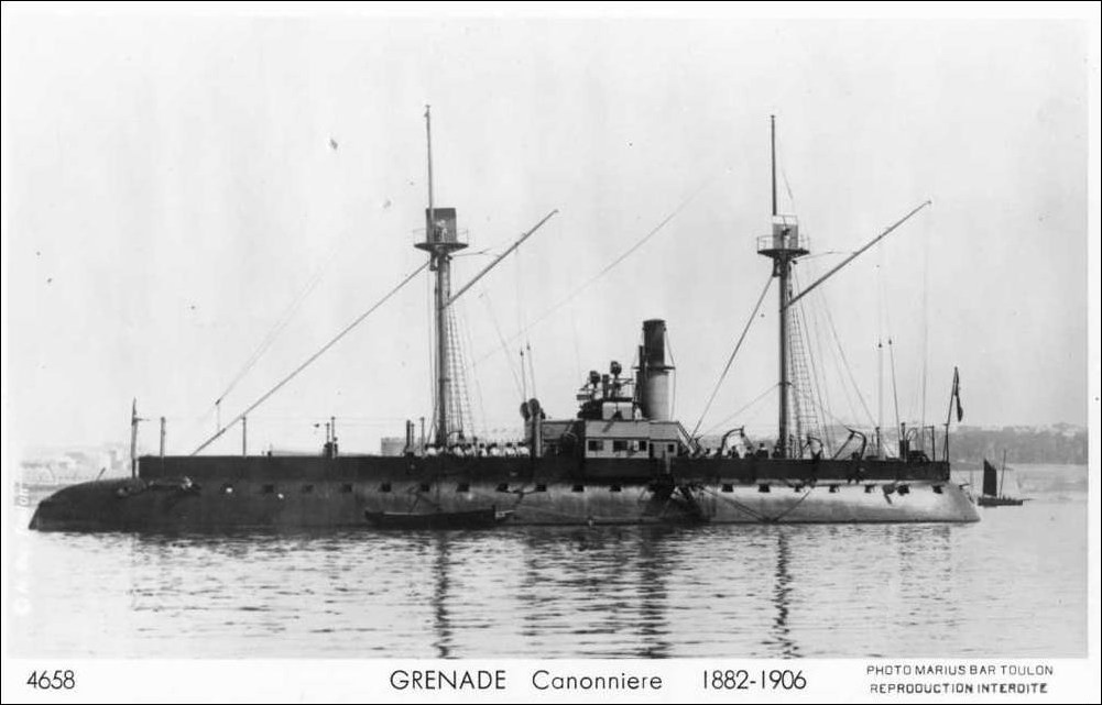

Francuskie duże kanonierki pancerne typu Fusee - zbudowano 4 takie jednostki: Fusee, Flamme, Grenade i Mitraille. Wodowane w latach 1884-1888, w służbie 1885-1889. Wyporność 1070-1125 ton, prędkość 12,5 węzła. Wymiary: 50,3 x 9,9 x 3,2 m. Uzbrojenie: 1x240/28 BL, 1x90/22 BL, kilka lekkich działek, Fusee i Grenade po 1 wt. Pancerz burtowy 24-10 cm, barbeta armaty 240mm - 20-12 cm. Zbudowane je w pierwszej kolejności z myślą o ostrzale nieprzyjacielskiego wybrzeża (gł. na wypadek wojny z Włochami lub Niemcami), ale mogły tez służyć do obrony własnego. Wycofane ze służby przed wybuchem I wojny.

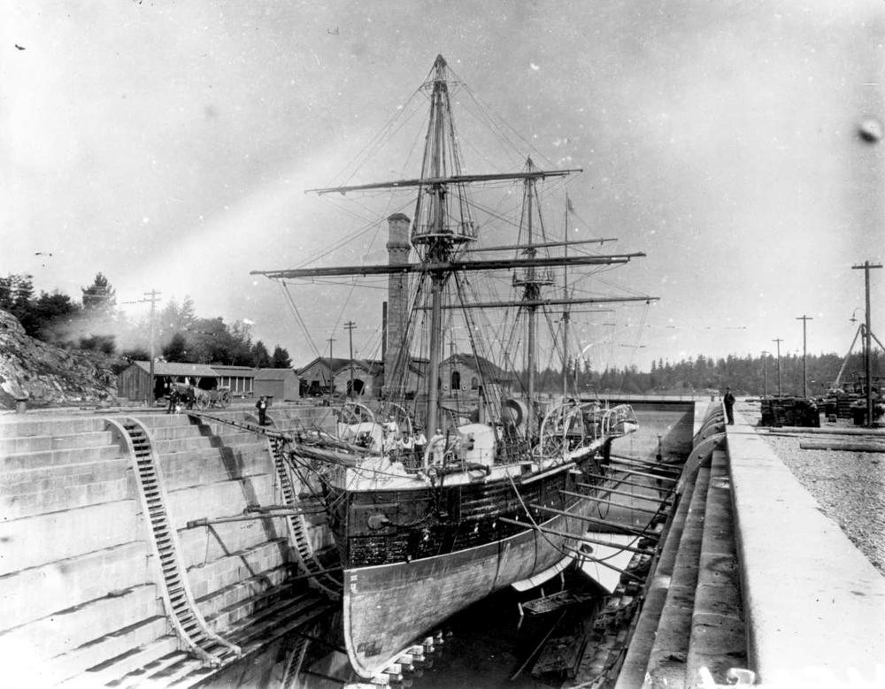

Kanonierki

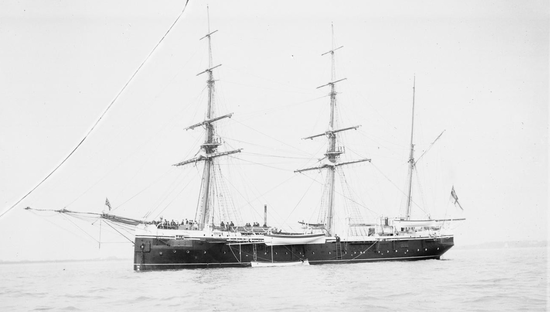

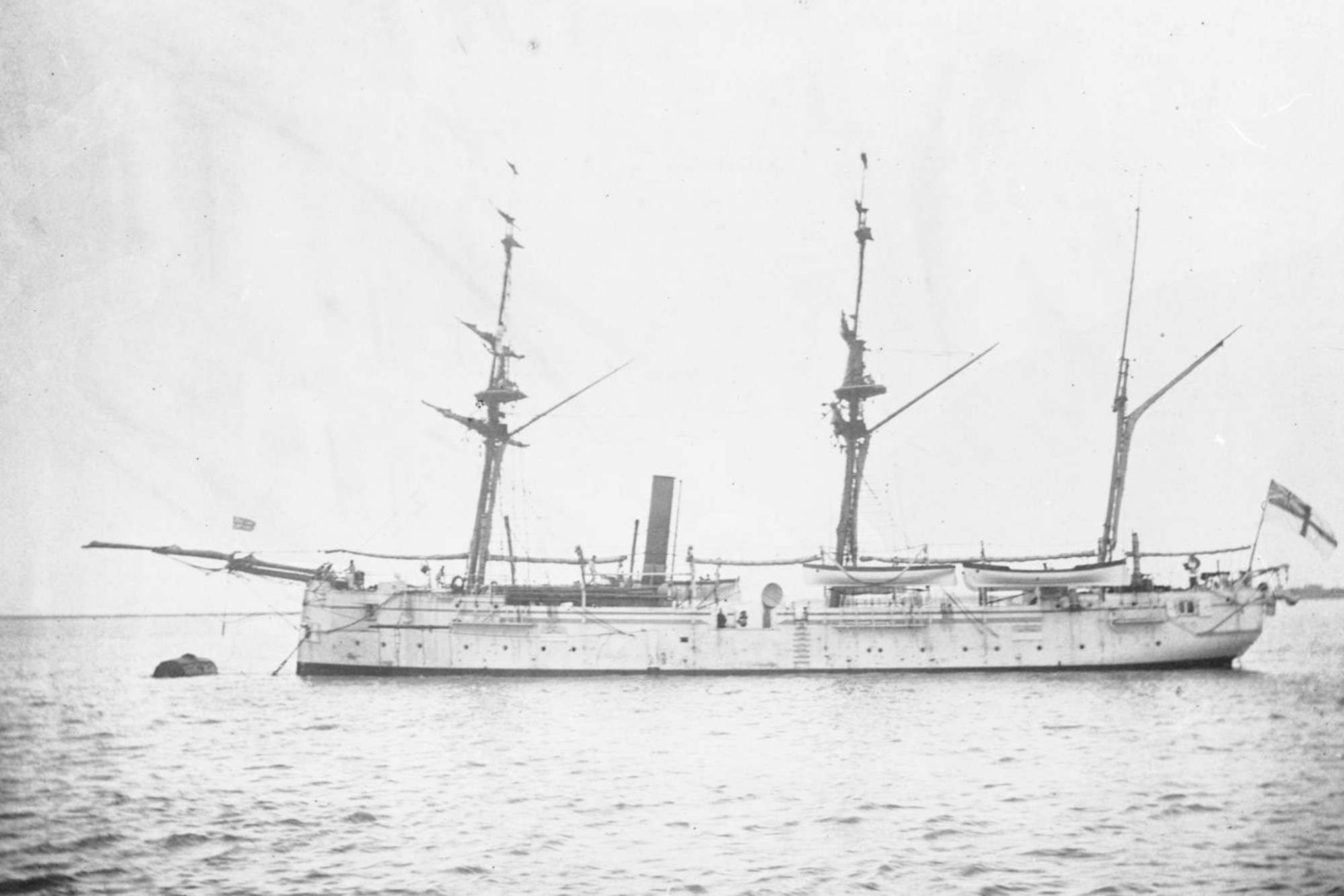

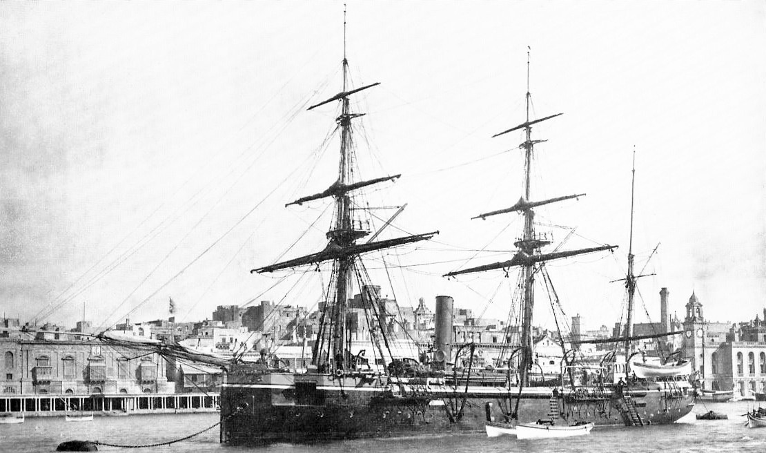

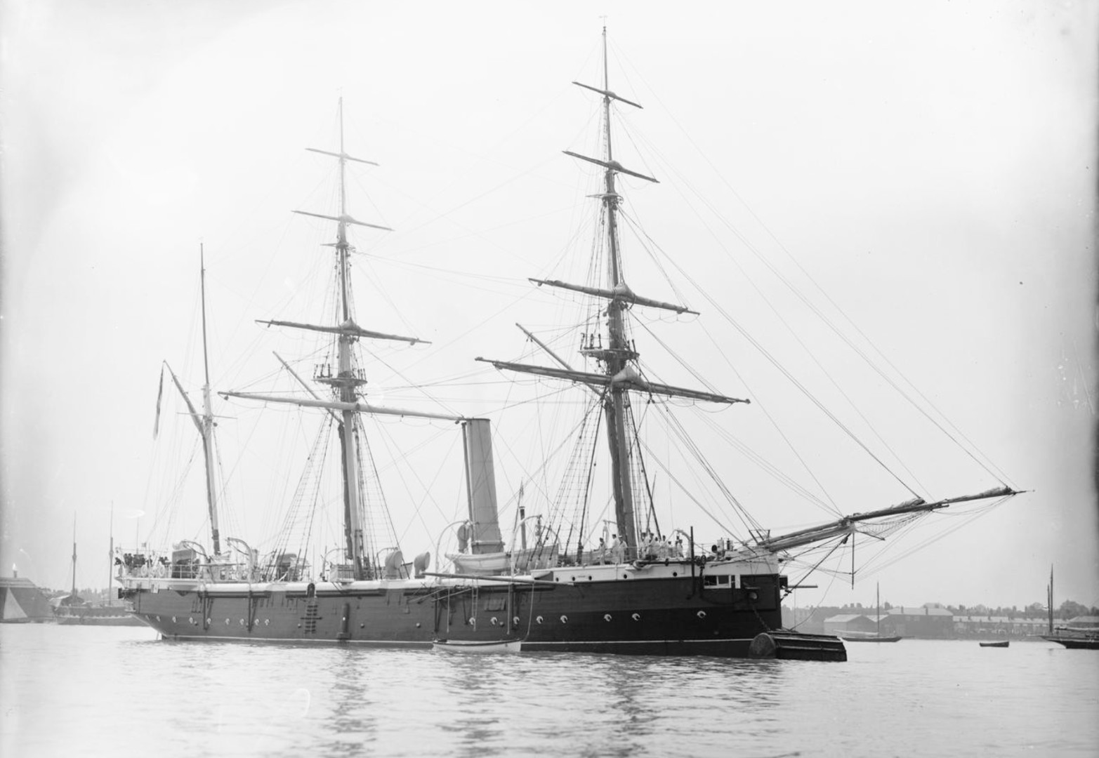

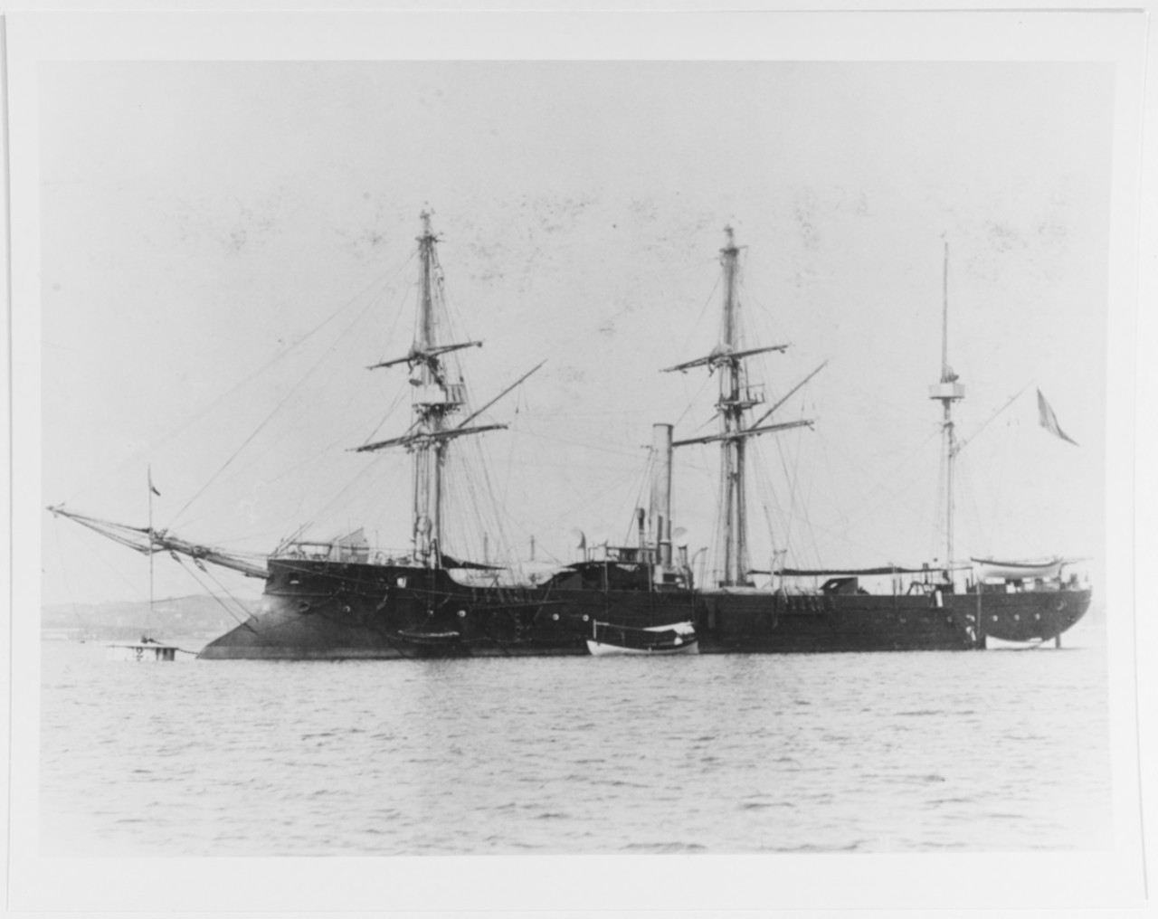

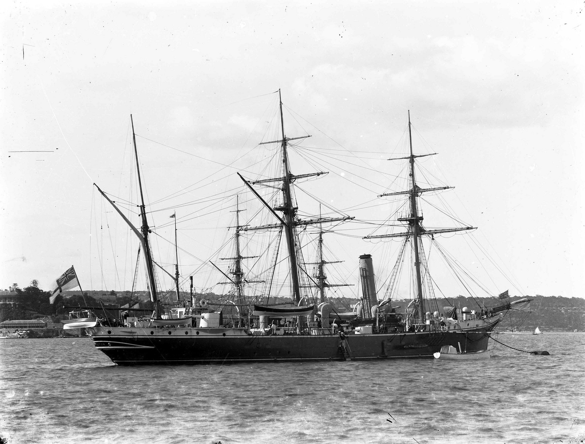

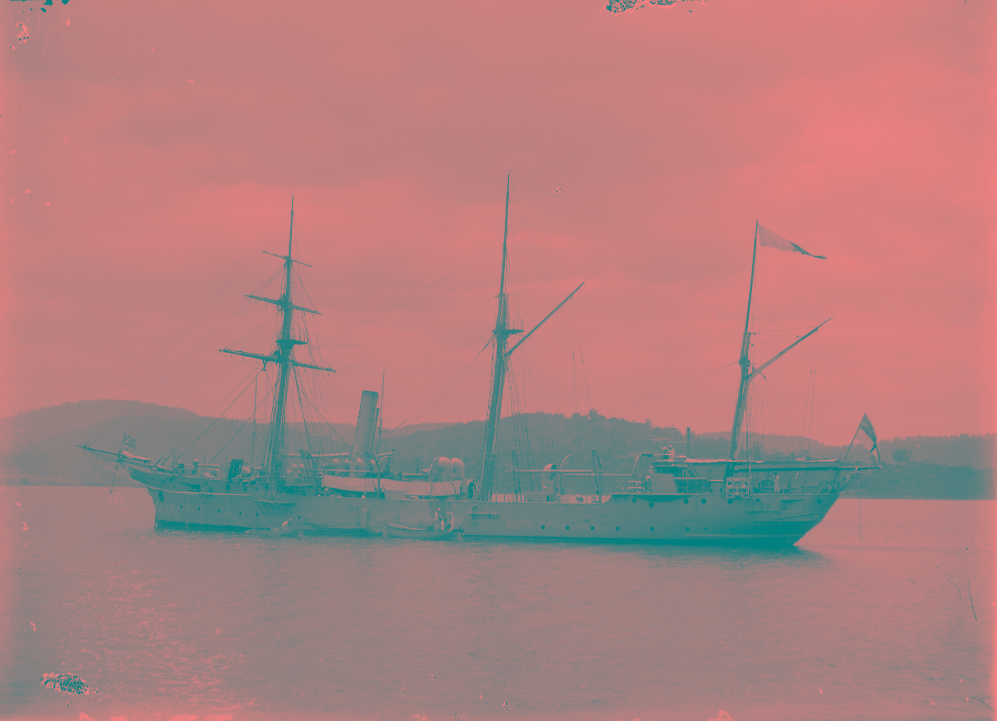

Brytyjskie slupy typu Fantome - 6 jednostek (Fantome, Albatros, Daring, Egeria, Flying Fish i Sappho) zbudowane w latach 1873-1874. Wyporność 940 ton, prędkość 10,5-11,5 węzłów. Wymiary: 48,8 x 9,4 x 3,8 m. Uzbrojenie 2x178 ML, 2x160 ML. Wycofane pod koniec lat 80, przy czym Egeria dotrwała do XX wieku jako jednostka pomocnicza (stąd też zapewne jej zdjęć jest najwięcej).

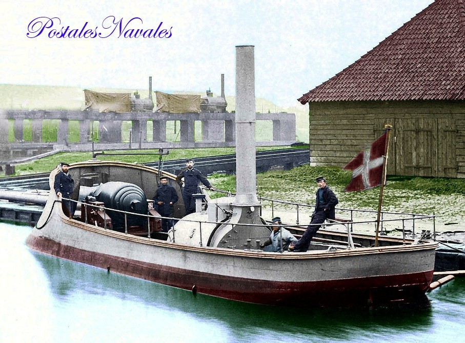

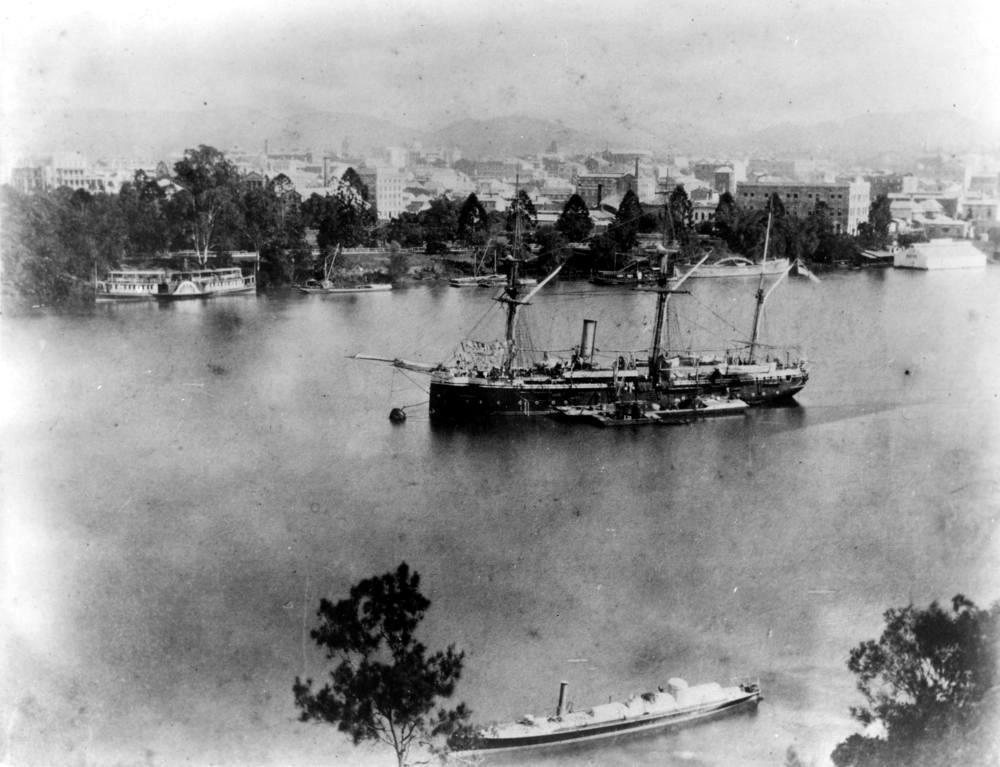

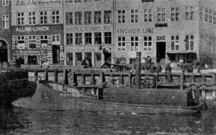

A co to za jednostka na dole (Torpedowiec?)
Dodano po 1 godzinie 19 minutach 26 sekundach:
Dunska Drogen kolorowana przez Diego Mar
Posty: 7550
Kanonierki
AvM pisze: 2022-12-03, 20:18 A co to za jednostka na dole (Torpedowiec?)
Robin Boulby
Brisbane River - she was surveying in Australia from 1889 and recommissioned at Sydney 10 Dec 1889
Mosquito according to Australian records:
https://collections.slq.qld.gov.au/viewer/IE10219
"The ship in the centre is the Royal Navy sloop, Egeria with a coal barge alongside, and the Mosquito is the small vessel in the foreground. (Description supplied with photograph.)"

Andrzej, ta jednostka na zamieszczonym przez Ciebie zdjęciu wygląda mi na małą francuską kanonierkę. Nie przypominam sobie, by Duńczycy mieli coś podobnego. Chyba, że coś przeoczyłem?

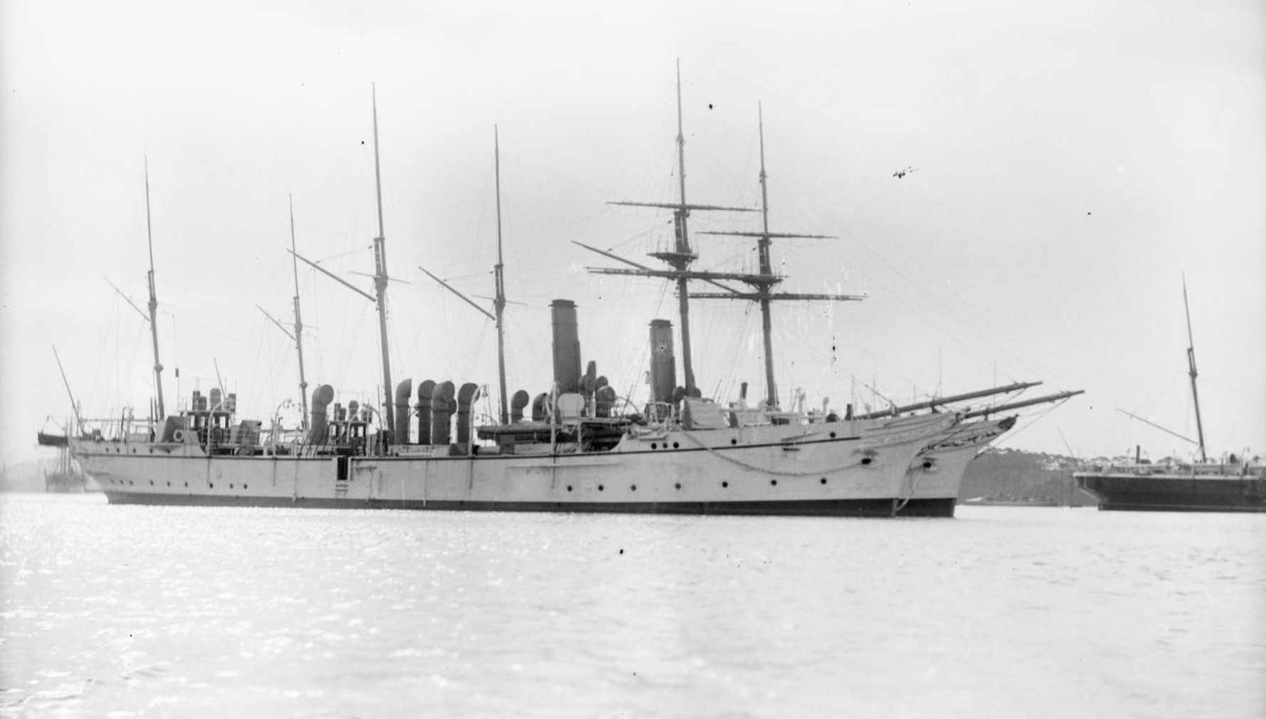

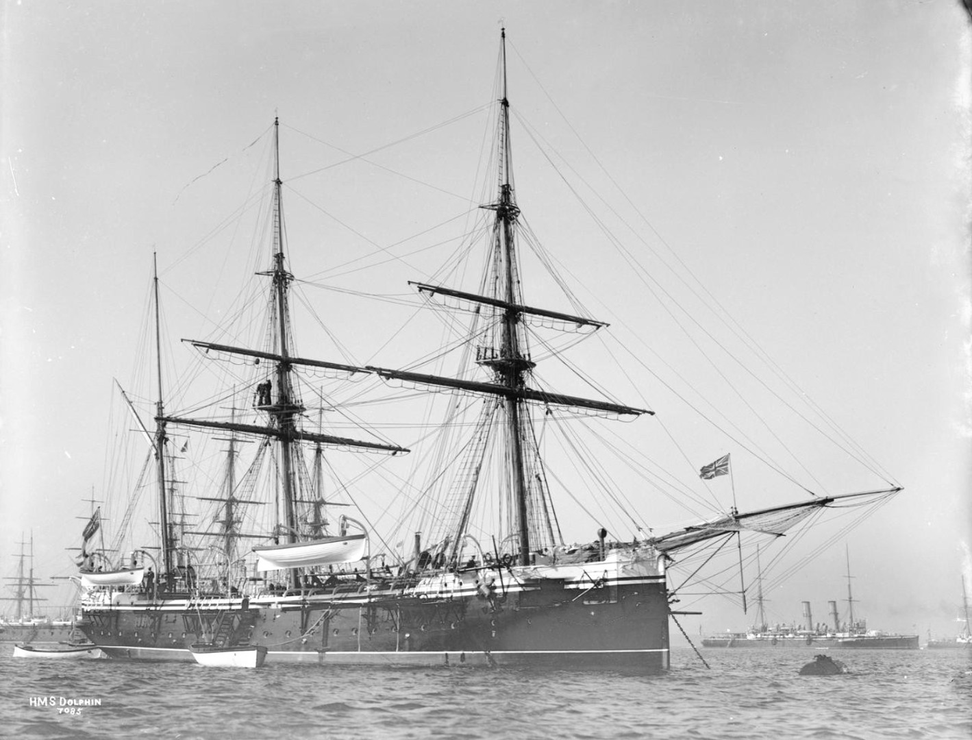

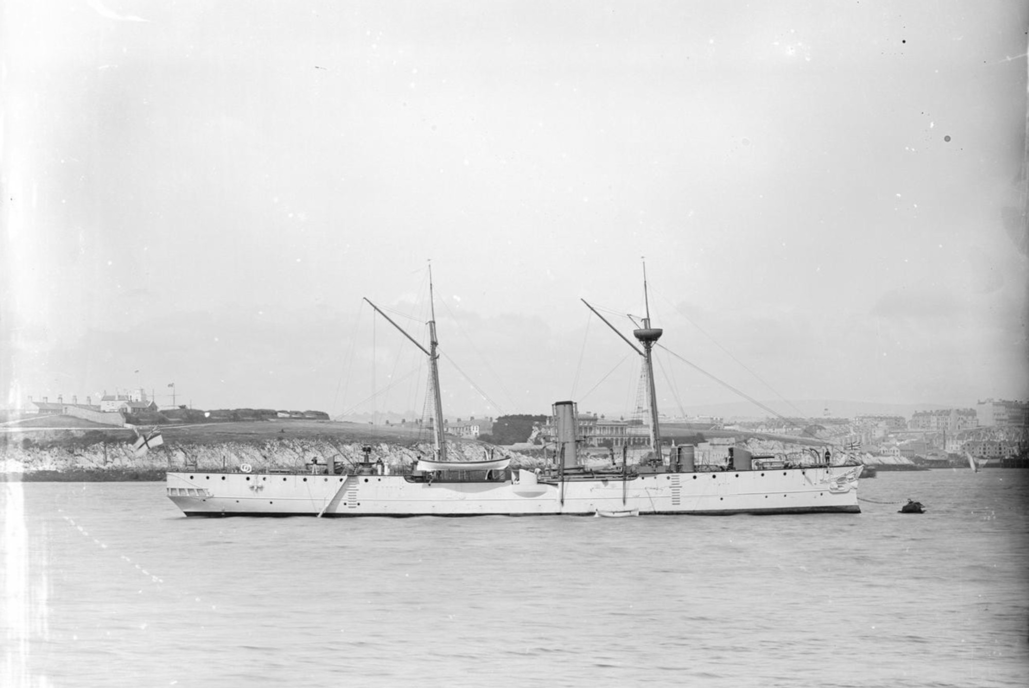

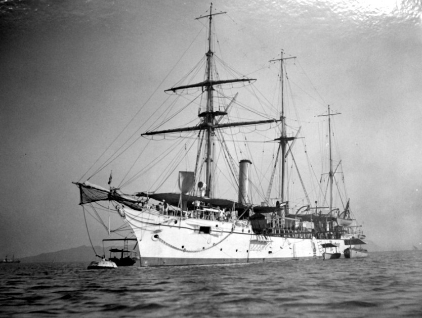

A idąc dalej, kolejne brytyjskie slupy - ni to małe krążowniki ni duże kanonierki (ale według mnie bardziej to drugie): Dolphin i Wanderer. Zwodowane kolejno w 1882 i 1883 roku. Wyporność 925 ton, prędkość 11-11,5 węzła. Wymiary: 47,9 x 9,8 x 4,3 m. Uzbrojenie: 2x152/26 BL, 2x127/25 BL, kilka lekkich. Konstrukcja mieszana. Wycofane na początku XX wieku (za Fishera).

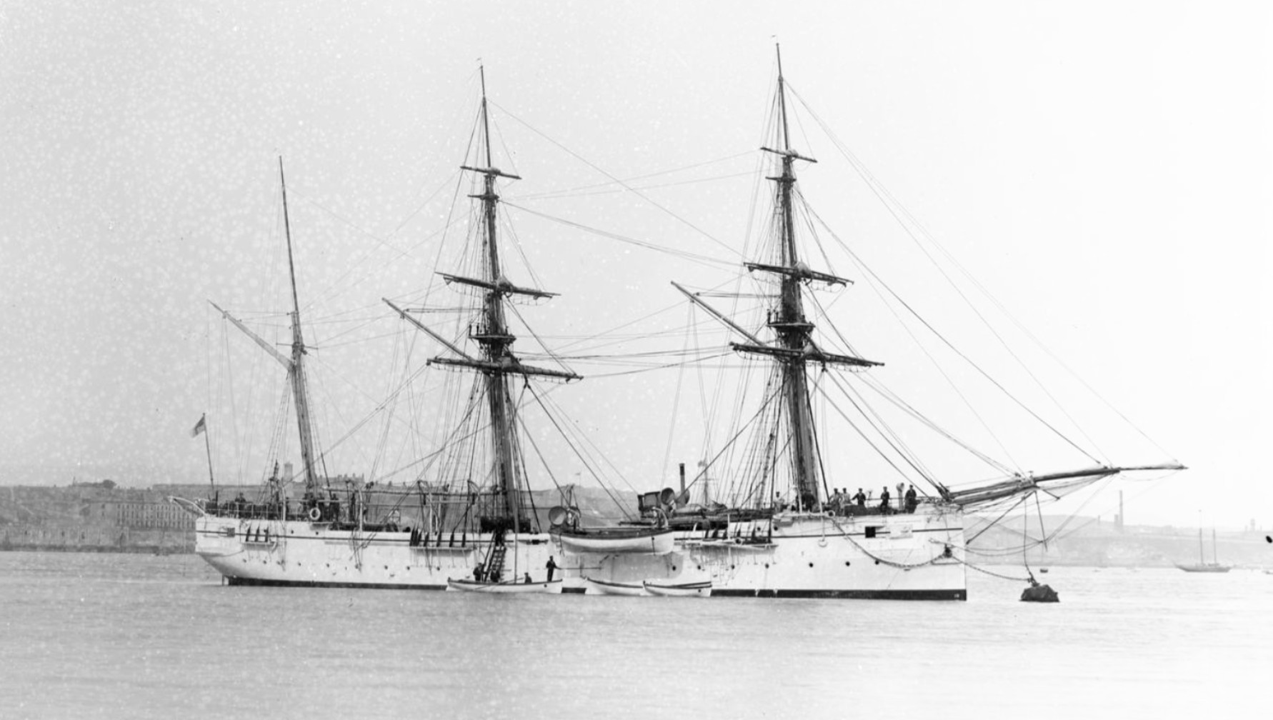

Kanonierki

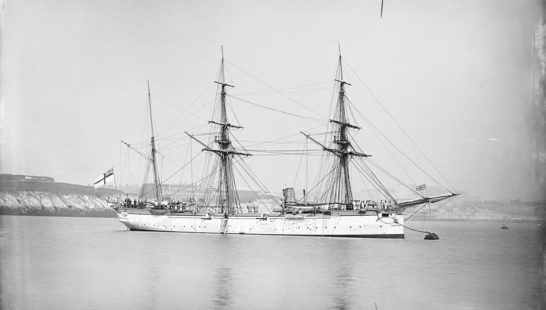

Brytyjskie kanonierki Algerine, Rambler i Ranger. Zwodowane w 1880 roku. Wyporność 835 ton, prędkość 10,5 węzła. Wymiary: 47,9x 9 x 4,1 m. Uzbrojenie: 1x178 ML, 2x160 ML (później armatę 178mm wymieniono na 2x127/25 BL). Konstrukcja mieszana. Rambler prawie od samego początku służby pełnił rolę jednostki hydrograficznej. Pozostałe wycofane zostały na początku lat 90, przy czym Ranger jeszcze długo potem pełnił rolę jednostki ratowniczej.

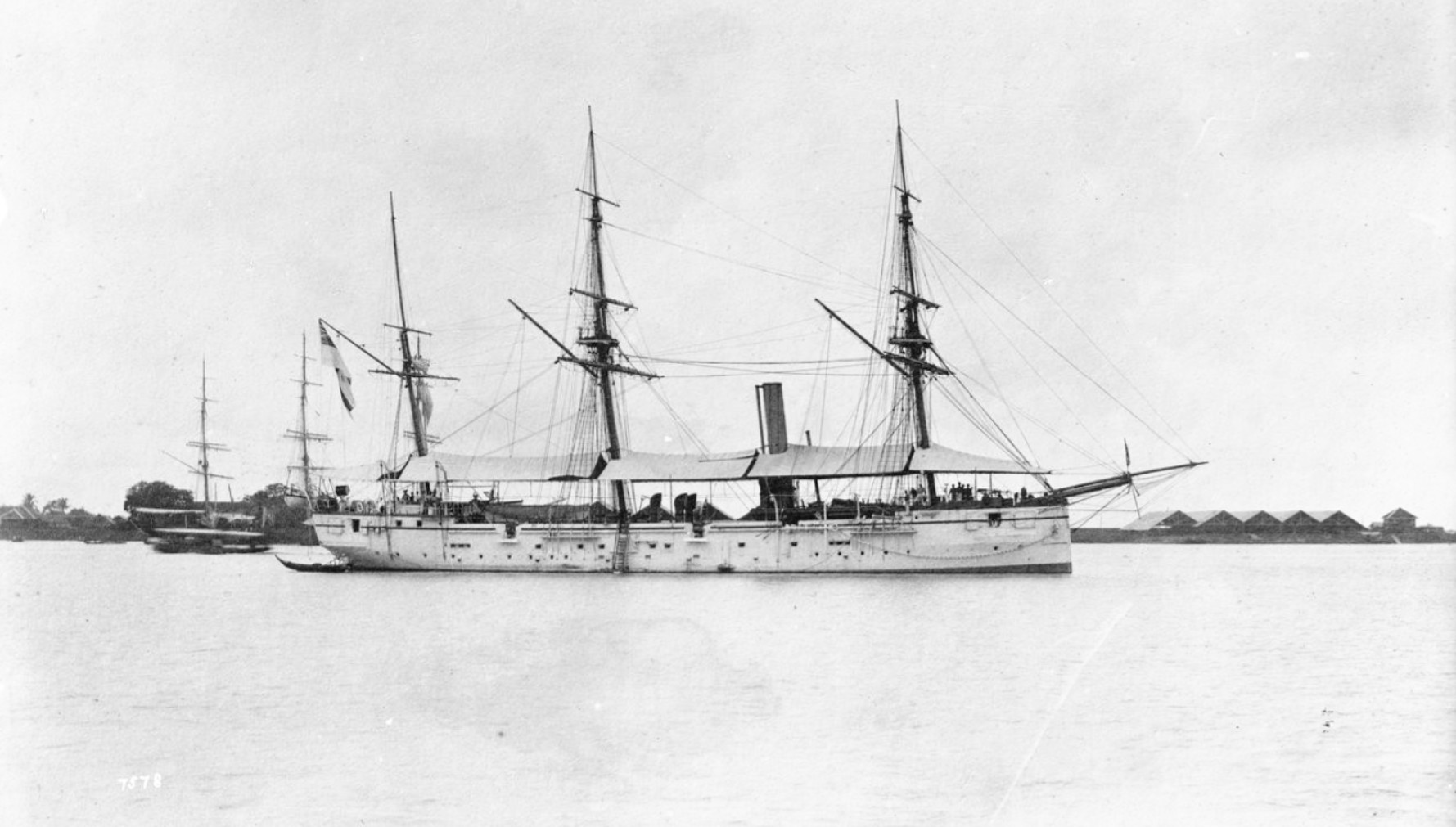

Kanonierki

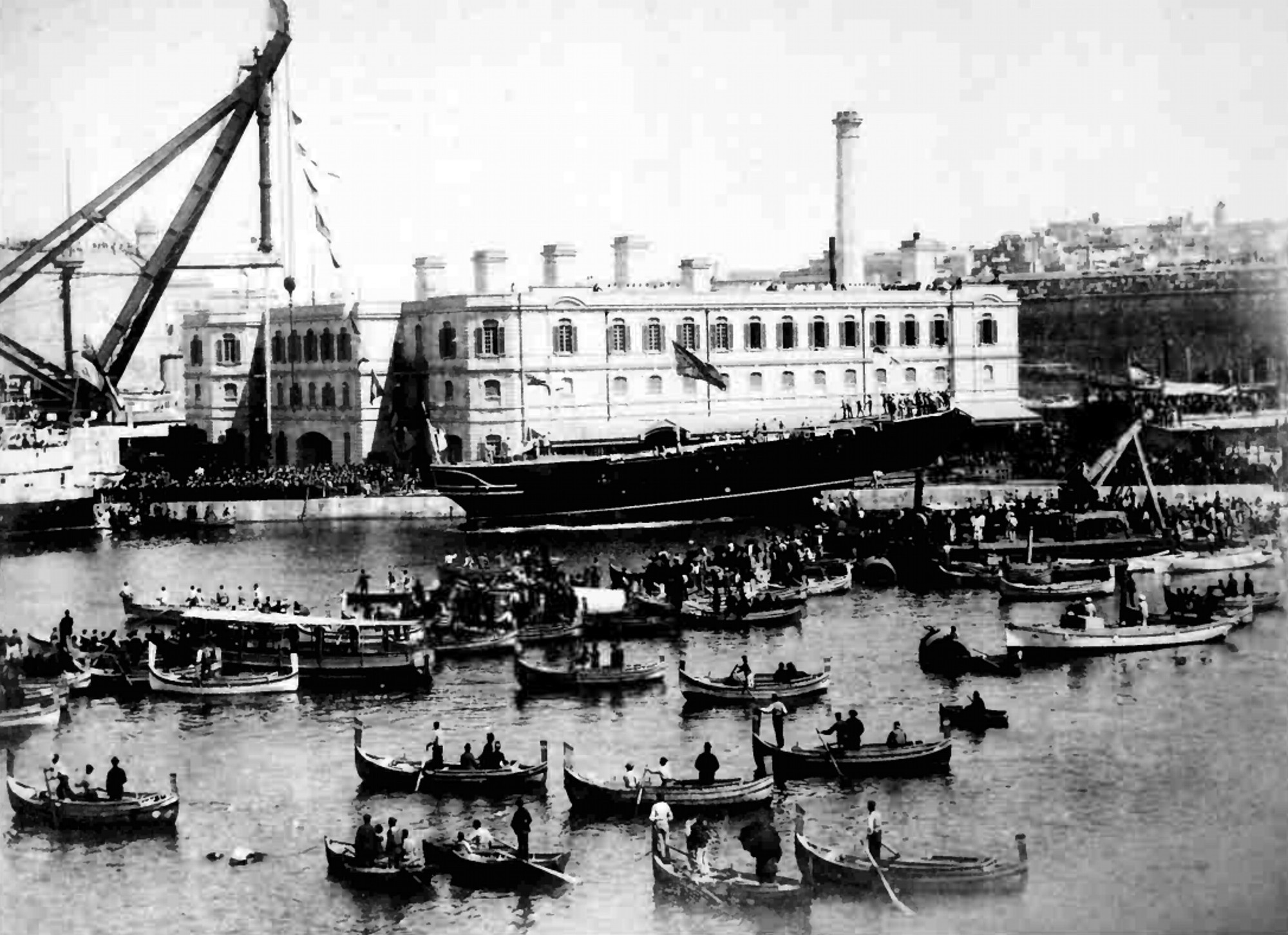

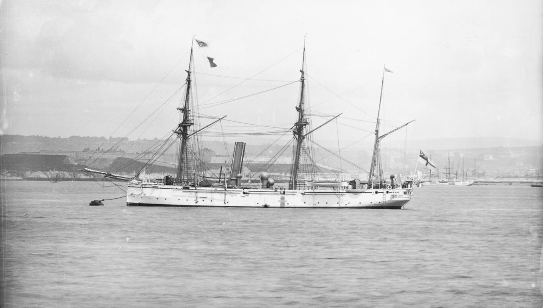

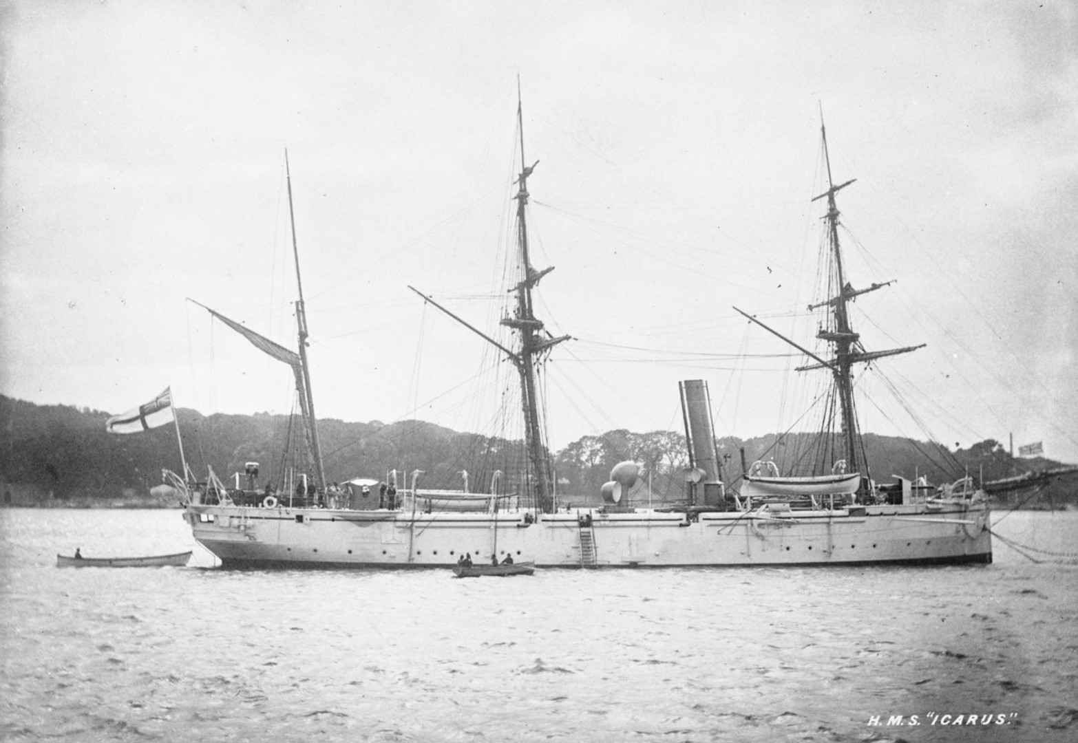

Brytyjskie slupy typu Mariner. 6 jednostek: Mariner, Acorn, Icarus, Melita, Racer, Reindeer, zwodowane w latach 1883-1885 (tylko Melita 1888). Duże jednostki - 970 ton wyporności - ale niezbyt szybkie - 11-12,5 węzłów, przez co na miano małych krążowników nie zasługują. Wymiary: 50,9 x 9,8 x 4,3 m. Uzbrojenie: 8 x 127/25 BL, kilka lekkich i mitraliez. Konstrukcja mieszana. Większość wycofana na przełomie XIX/XX wieku. Racer od 1896 pełnił role okrętu szkolnego.

Napoleon pisze: 2022-12-04, 13:23 Andrzej, ta jednostka na zamieszczonym przez Ciebie zdjęciu wygląda mi na małą francuską kanonierkę. Nie przypominam sobie, by Duńczycy mieli coś podobnego. Chyba, że coś przeoczyłem?
Oj, ta niewiedza, o tej epoce pary i zagla
W stoczni braci Claparede et Cie, Saint Denis dunczycy zamowili w 1869 kanonierge DROGDEN
W wyniku wojny okret byl w sierpniu zarekwirowany a w 1871 zakupiony przez Francuzow,
otrzymal nazwe REVOLVER.
Stocznie zbudowala w 1872 jednostke zastepcza o tej samej nazwie, wodowana 6 Wrzesnia 1872
sluzyla do 8 stycznia 1903 roku.
Nawet wikipedia wie :)
https://da.wikipedia.org/wiki/Kanonb%C3%A5den_Drogden
:-) Wiedziałem, że Ci to nie da spokoju... :wink:

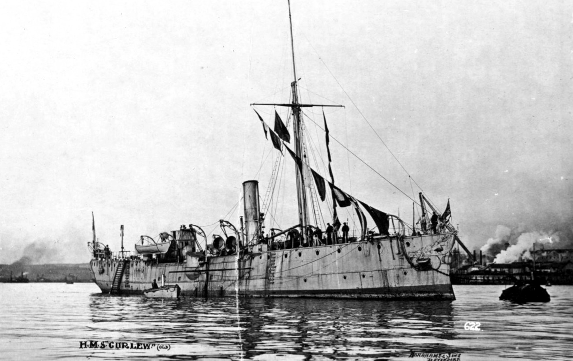

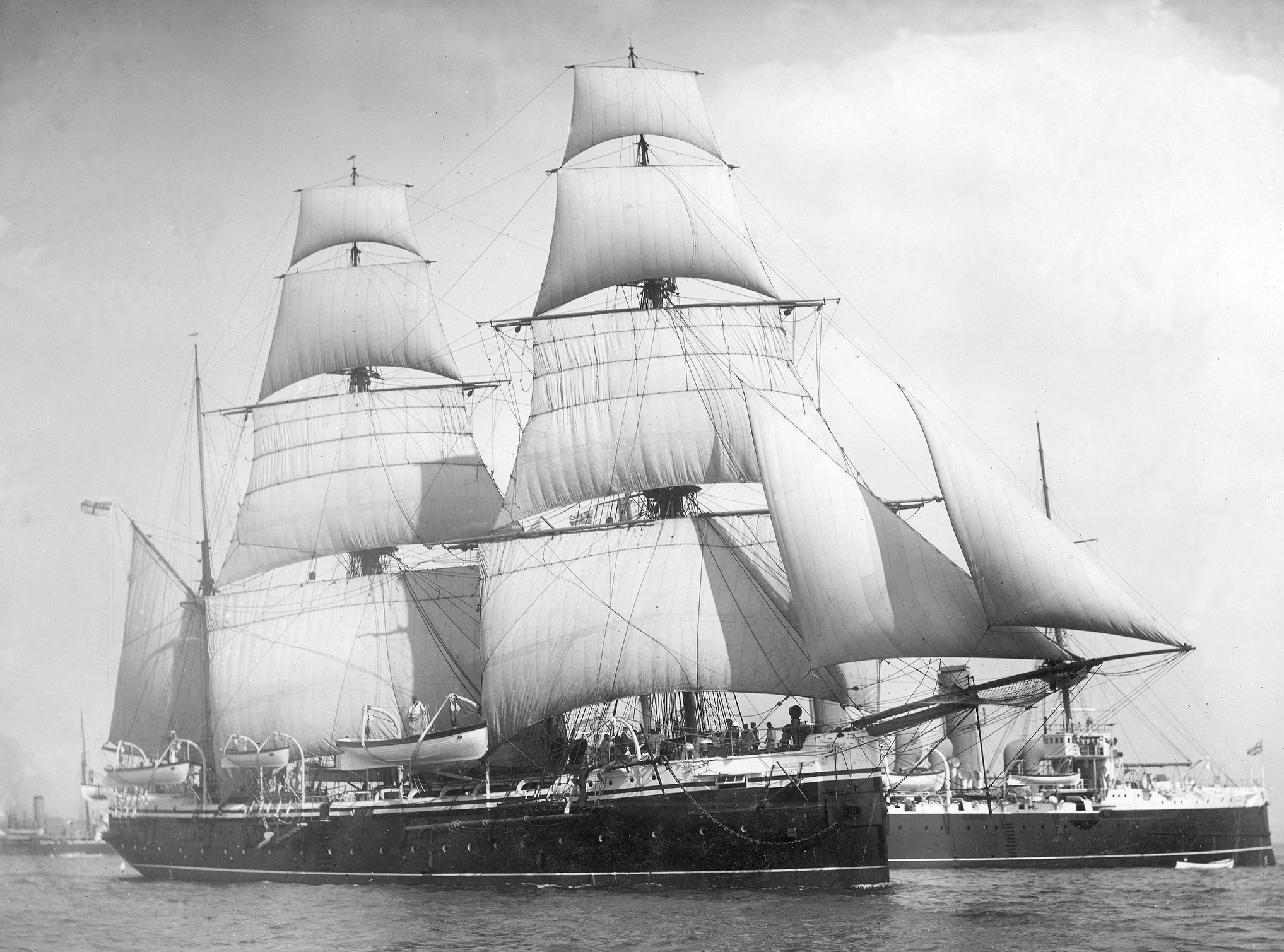

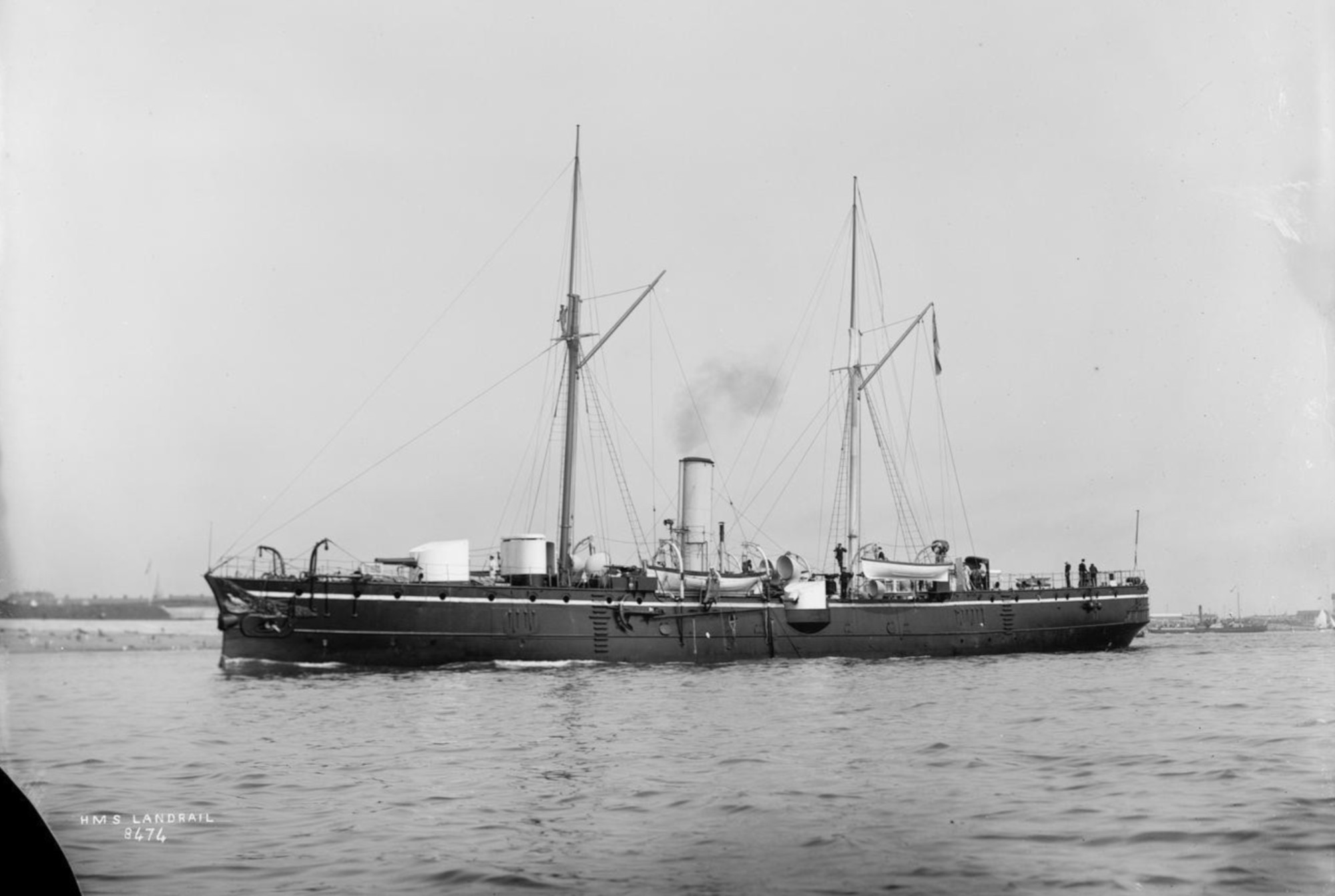

Kanonierki brytyjskie Curlew i Landrail. Zwodowane w 1885 i 1886 roku, w służbie 1886 i 1887. Wyporność początkowo ok. 800 ton, potem zwiększona do 950, prędkość 14,5 węzła. Wymiary: 59,4 x 8,5 x 3,2 m. Uzbrojenie: 1x152/26 BL, 3x127/25 BL, kilka lekkich, 3 wt. Zbudowane ze stali, nie miały ożaglowania. Wycofane ok. 1906 roku.

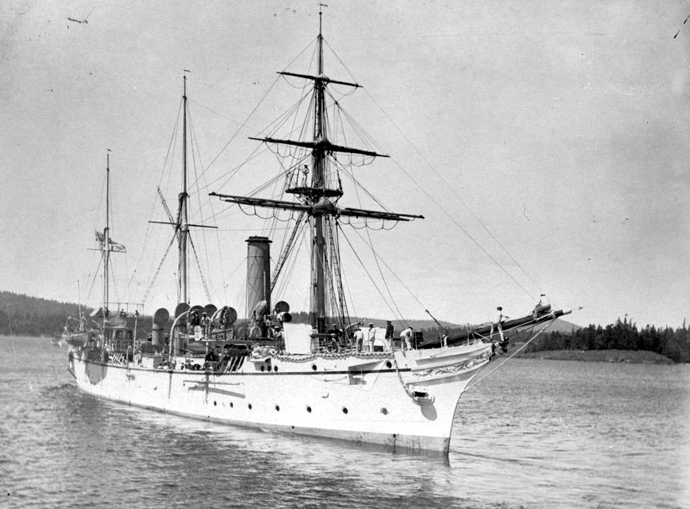

Kanonierki

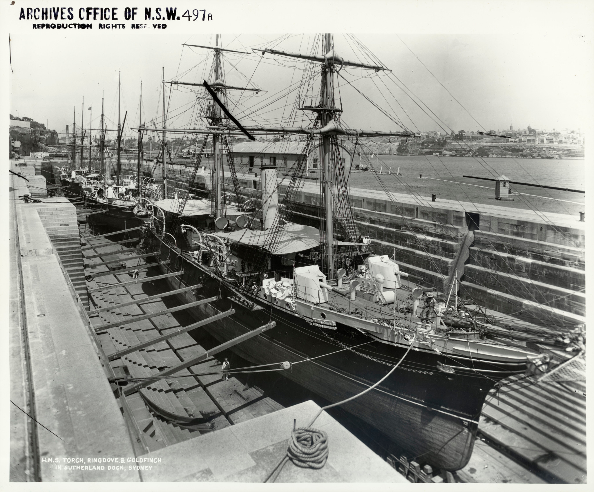

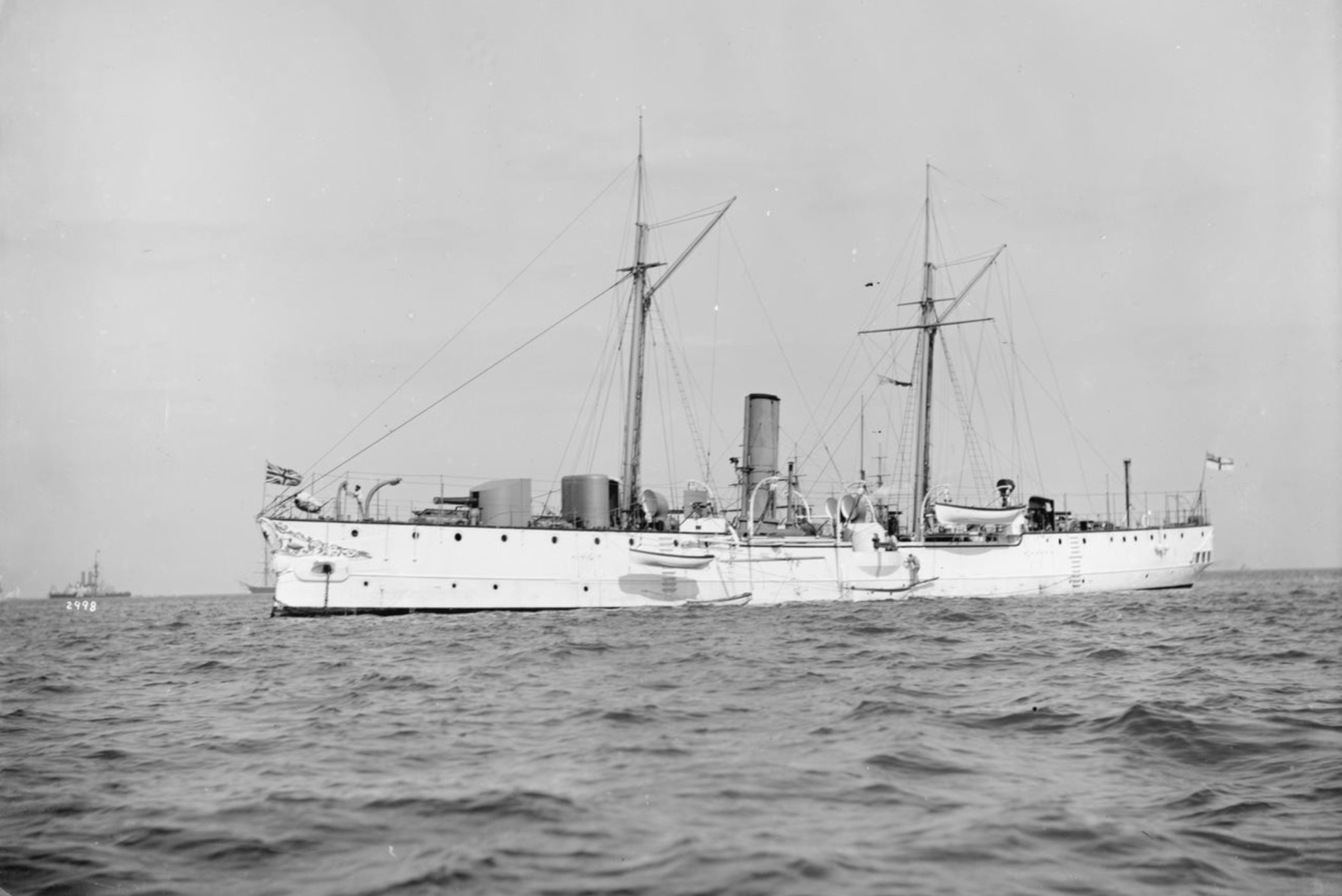

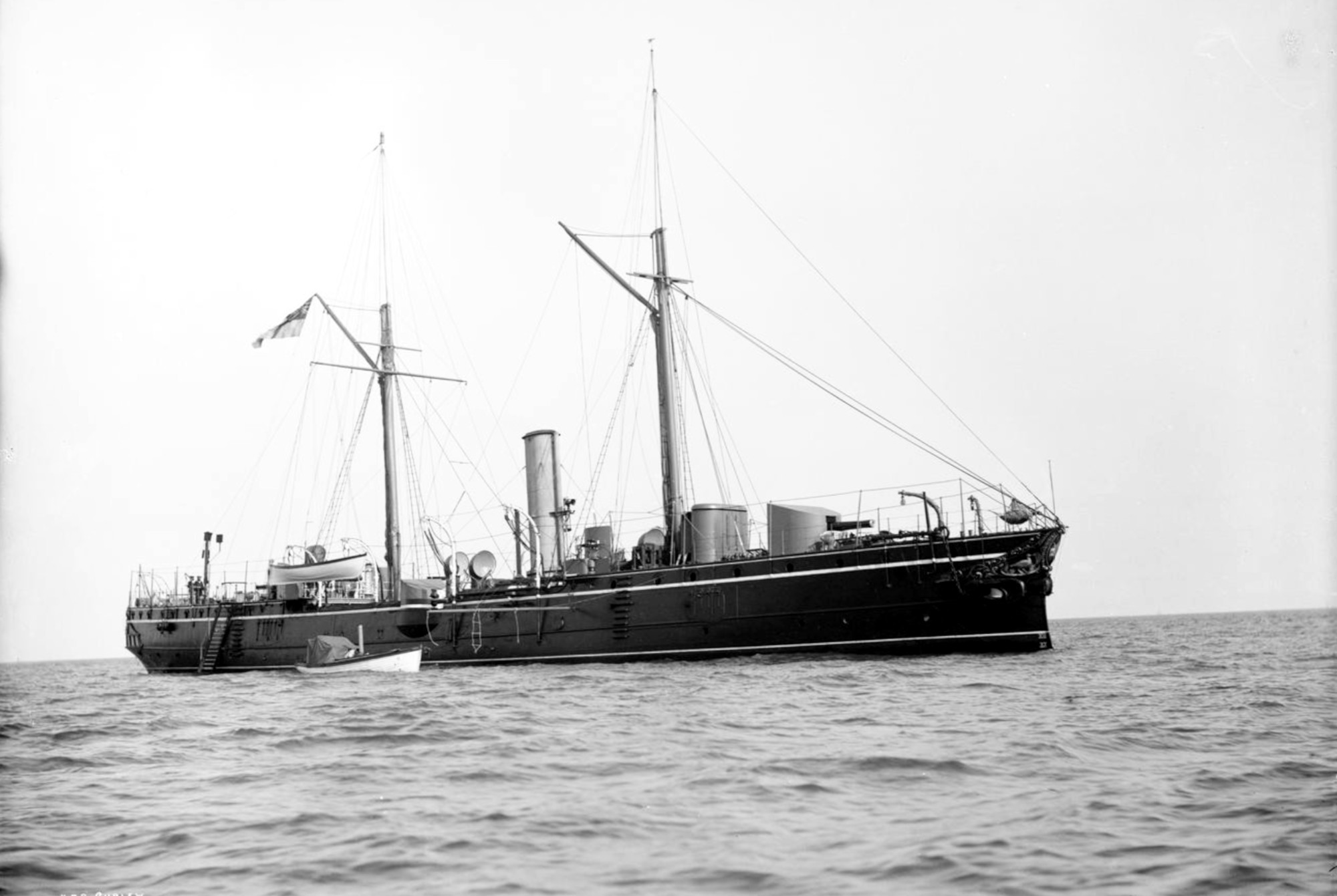

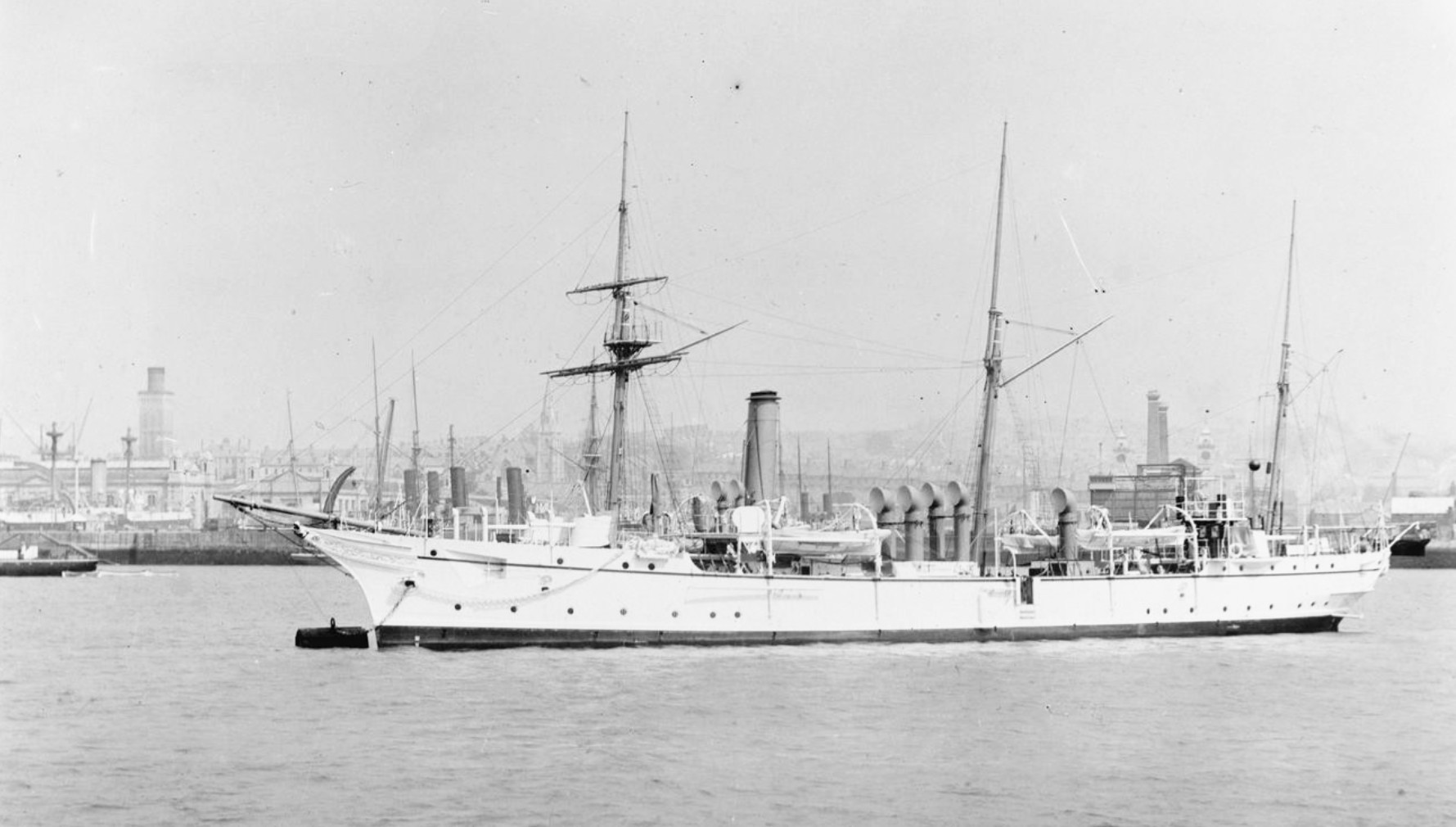

Brytyjskie slupy (duże kanonierki) typu Alert/Phoenix. Zbudowano po dwie jednostki każdego z tych podtypów: Alert i Torch oraz Phoenix i Algerine. Pierwszą parę zwodowano w 1894 roku, w służbie 1895, drugą zwodowano w 1895, w służbie 1896. Wyporność 960 i nieco ponad 1000 ton (druga para), prędkość 13 węzłów. Wymiary: 54,9-56,4 x 9,9 x 3,5-4,2 m. Uzbrojenie: 4x102/40 QF, kilka lekkich. Phoenix uległ katastrofie w Hongkongu w 1906 roku (przewrócił się), pozostałe zostały wycofane po I wojnie.

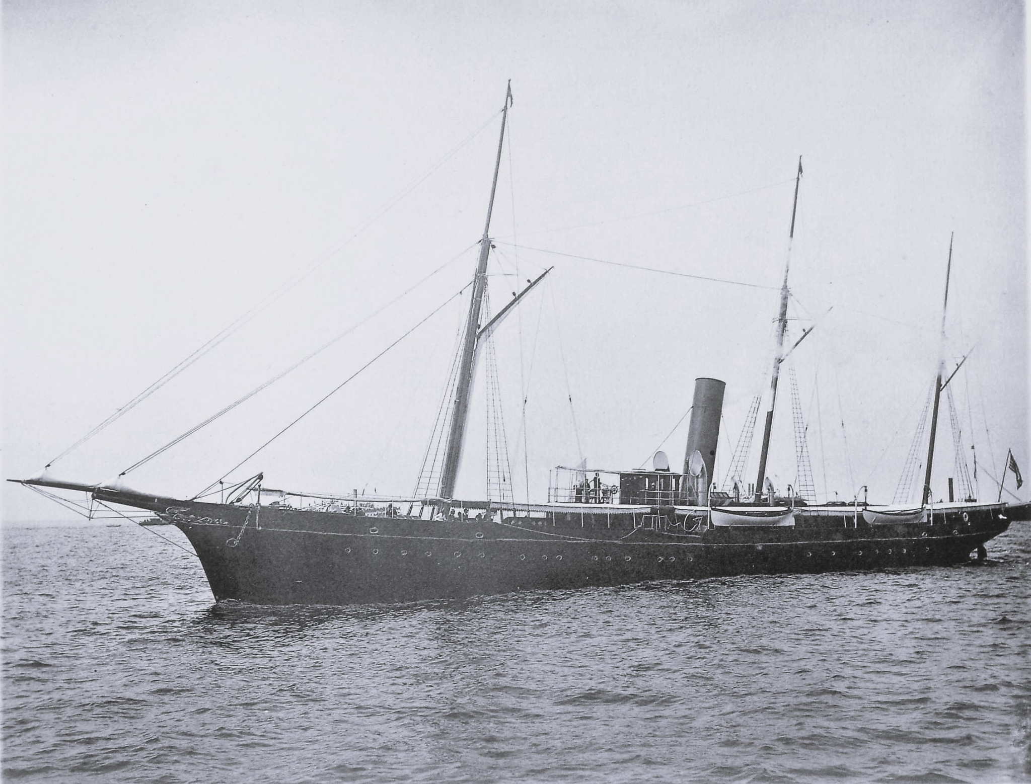

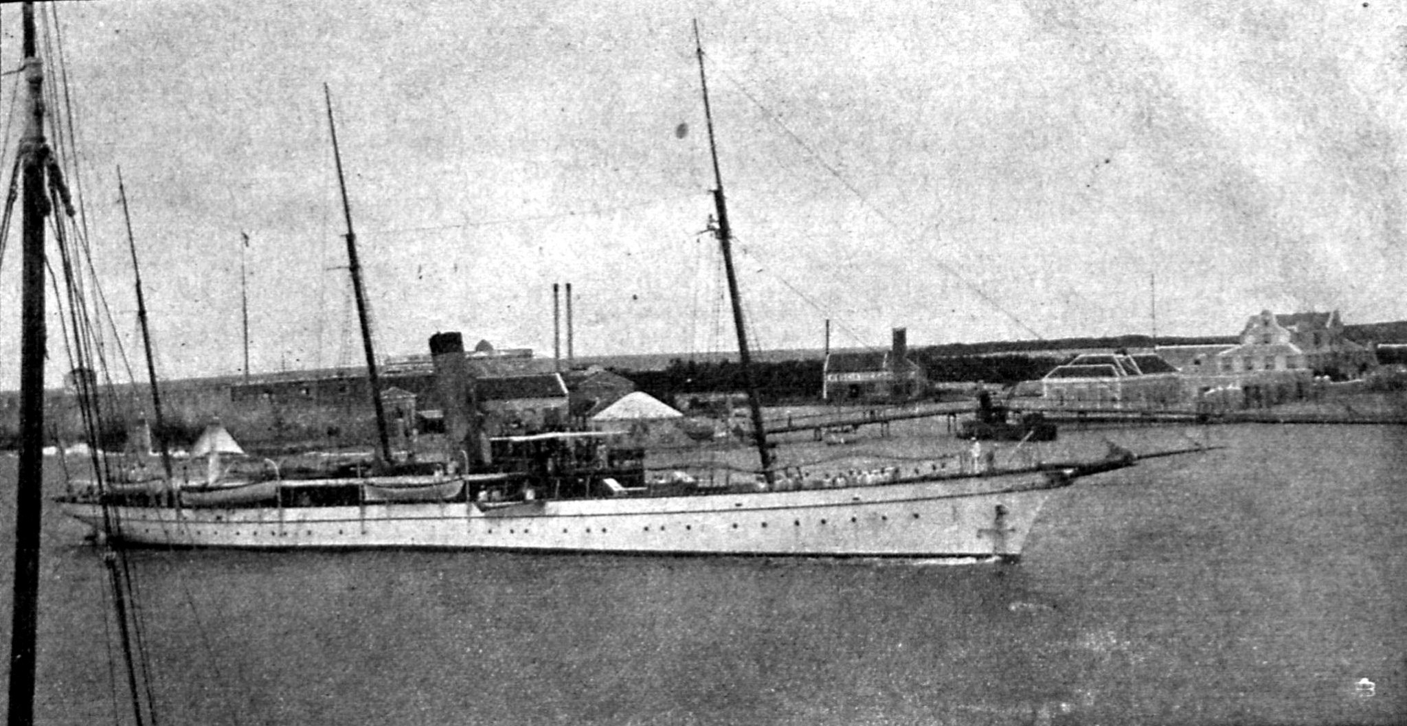

Wenezuelska kanonierka Restaurador. W zasadzie, był to zakupiony w 1900 roku w USA, zwodowany w 1884 roku, jacht Atlanta, który został uzbrojony i przeklasyfikowany na kanonierkę. Wyporność 750 ton, prędkość ok. 10-11 węzłów. Wymiary: 73,2 (całk. ?) x 7,9 x 4 m. Uzbrojony w 1x76 i 4x57. W grudniu 1902, podczas kryzysu wenezuelskiego, został zajęty przez Niemców. Zwrócony w marcu roku następnego. W 1920 nazwę zmieniono mu na General Salam. Wycofany ze służby na początku lat 30.

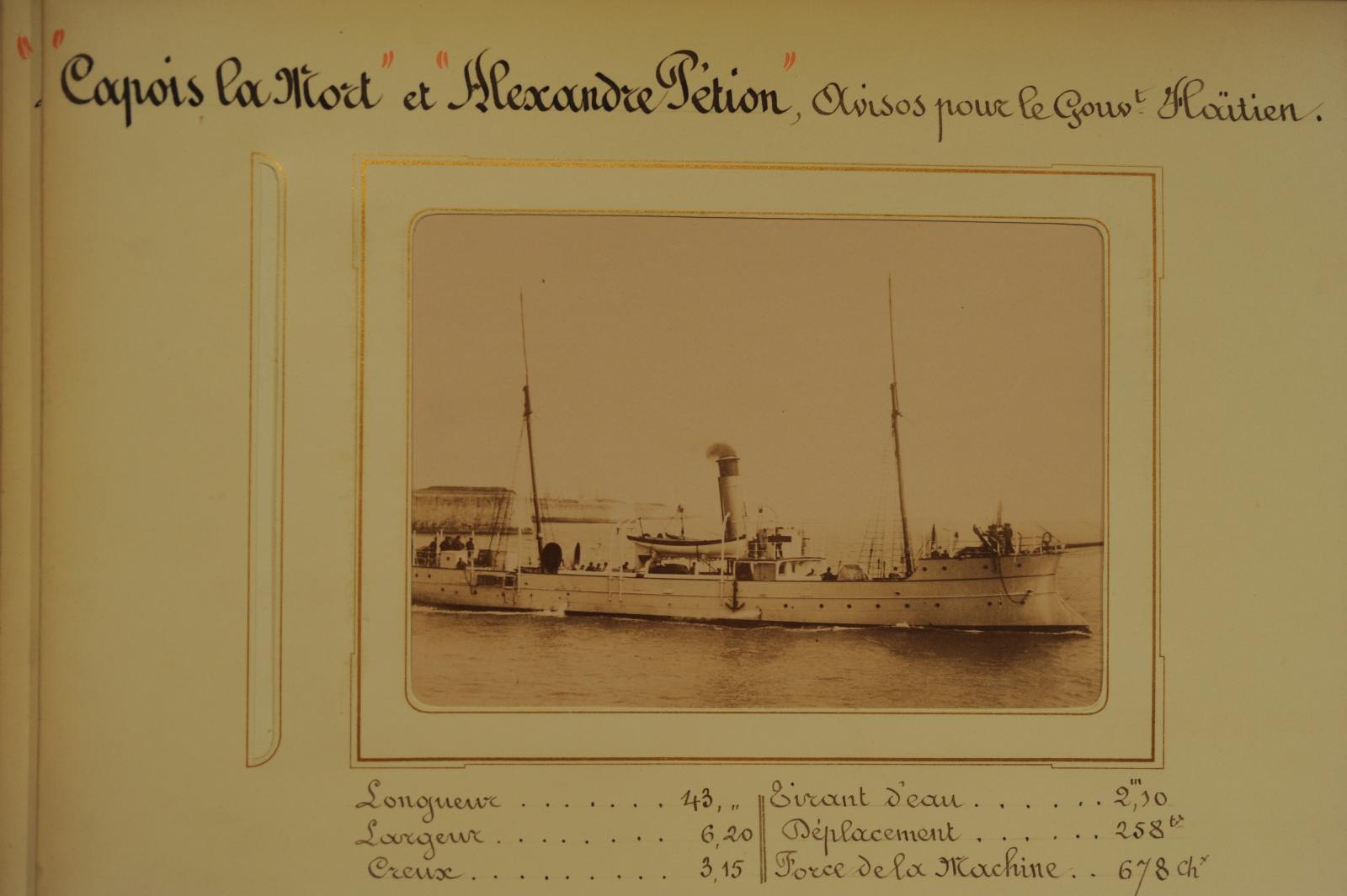

Zbudowane we Francji dwie kanonierki haitańskie: Capois La Mort i Aleksander Petion. Zwodowane w 1893 roku. Wyporność niecałe 260 ton, prędkość 14 węzłów. Wymiary: 43 x 6,2 x 2,1 m. Uzbrojenie: 1x100/45 QF, kilka lekkich. Wycofane ze służby w latach 20.
