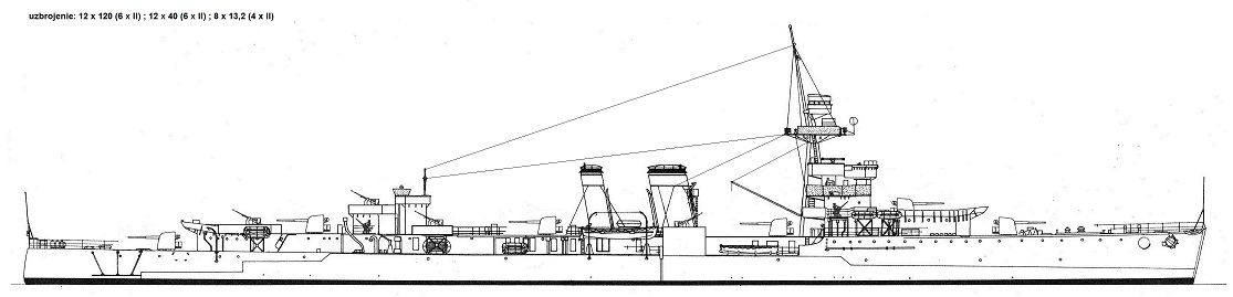

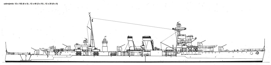

W ramach "ulżenia" Hawkinsowi dwie propozycje "modernizacji" Conrada.
Pierwsza to poprawiona wersja plot.
Za drugim kominem burtowe stanowiska czterocalówek są ustawione równolegle.

Natomiast druga wersja jest propozycją "eskortowca Gryfa" podczas operacji stawiania min.
Uzbrojenie jest ujednolicone z używanym na okrętach PMW.
: 2015-05-09, 00:30
autor: Adam
Oba bardzo fajne. Te drugi to wręcz może robić za lidera dla naszych niszczycieli. W jednym i drugim przypadku drugie od rufy stanowisko przesunąłbym wyżej i bliżej skrajnie rufowego - taka lokalizacja zapewni lepszy kąt przy strzelaniu w kierunku dziobu. W sumie jakby pokombinować (przebudować) to wyszedłby tam układ stanowisk podobnych do tego np. na Fletcherach. Ale tak jak na rysunkach też jest bardzo "fajnie".

: 2015-05-09, 08:23
autor: de Villars
Na lidera to chyba trochę za wolny. Trzeba by coś pokombinować z napędem, żeby uzyskać ponad 30 w. Nie wiem czy by się dało, ale chyba dopiero taka prędkość pozwoli sensownie współpracować z niszczycielami.
: 2015-05-09, 15:06
de Villars pisze:Adam pisze:...Te drugi to wręcz może robić za lidera dla naszych niszczycieli.
Na lidera to chyba trochę za wolny...
I dlatego napisałem, że to "eskortowiec Gryfa".
Podczas stawiania min mógłby iść razem z Gryfem w jednym zespole. A przewagę prędkości wykorzystywał w razie potrzeby obrony stawiacza.
W końcu ma siłę ognia dwóch niszczycieli.
Myślałem jeszcze o wyrzutniach torped, ale uznałem, że nadmiar uzbrojenia mógłby być szkodliwy.
