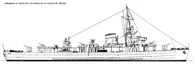

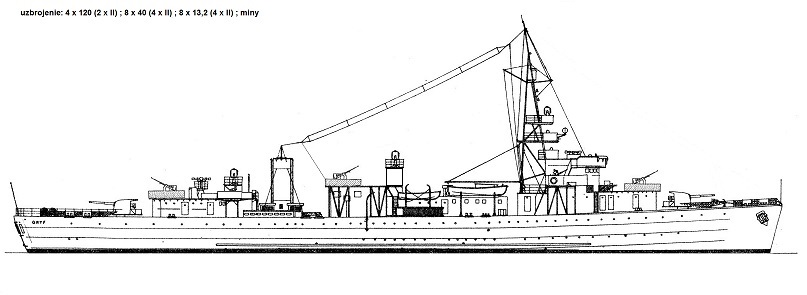

Przy okazji. Gryf przerobiony pod współpracę z Conradomem.
Za cenę pojedynczych 120-tek, wzmocniona opelotka.
Napęd i zapas min - bez zmian.

Maciej pisze:Ja bym badziewiaka oddał francom za free.. ;)
A ja po prostu go przerabiam i mam takie coś... ;)
Pakuję w kadłub kotły i turbiny, co podnosi mu prędkość maksymalną - powiedzmy do 29 węzłów.
Wymieniamy artylerię na uniwersalną i montujemy dodatkowe zestawy Boforsów 40 mm.
Niestety całość tania nie będzie. Poza tym potrzebne jest przerobienie wnętrza.
Likwidujemy magazyn min i pomieszczenia dla podchorążych, żeby zmieścić nową siłownię.
Skutkiem tego jest przede wszystkim ograniczenie ilości min do pojemności torów.
Zyskujemy jednak na prędkości i obronie plot.

A moze zmiescilby sie tam 2x II 102mm zamiast 2x II 40 mm w superpozycjach?
oskarm pisze:A moze zmiescilby sie tam 2x II 102mm zamiast 2x II 40 mm w superpozycjach?
Gabarytowo weszłyby jak nic, ale musimy mieć na uwadze jeszcze masę.
Dla tej przebudowy przyjąłem, że stanowiska mają poniższe masy:
1 x 120 - 10, 3 t
2 x 120 - 20, 2 t
2 x 102 - 16 ts z hakiem - wielkości "haka" nie pamiętam
2 x 40 - 3, 5 t
2 x 13,2 - 0, 65 t
t - tony metryczne ; ts - tony angielskie.
Wychodzi więc na to, że montaż układu 4 x II 102 mm uniemożliwi montaż dodatkowych Boforsów.
