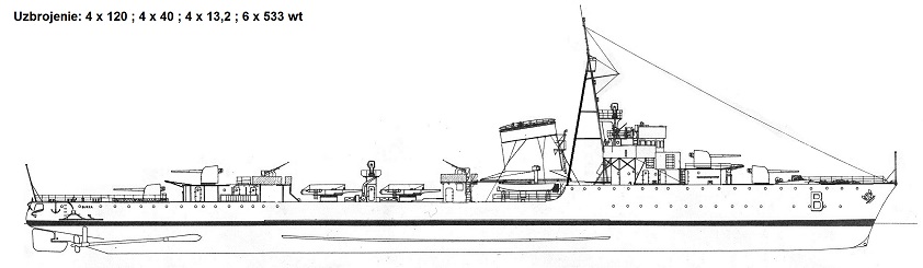

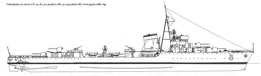

Jeden czy dwa kominy, co lepiej? Siłownie w tym wariancie modernizujemy.
I drugie pytanie; czy robimy wyposażenie lotnicze do wersji krążowniczej zmodernizowanego Hawkinsa?
Porównanie sylwetek: http://zapodaj.net/08a4e71198964.jpg.html

- Posty: 6843
Według mnie albo oryginalny układ kominów albo dwa pionowe.
Bez wyposażenia lotniczego, ale rozważ może dostawienie trzeciej pary stanowisk 102-jek.

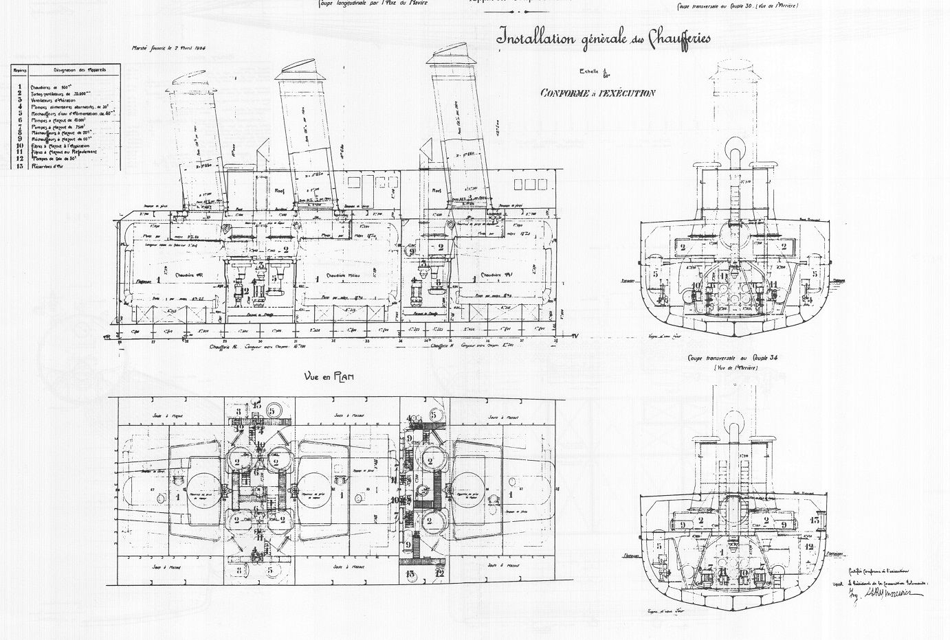

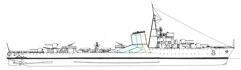

W nawiązaniu do wcześniejszej dyskusji o przedwojennych projektach modernizacji Wichra i Burzy i ich kominach, nasuwają mnie się jednak pewne wątpliwości;
Dlaczego część z Was uważa, że zastąpienie trzech kominów jednym i podobnym do tego z Groma/Błyskawicy było niemożliwe (lub prawie niemożliwe)?
Układ siłowni (3 kotłownie + 2 maszynownie) jest bardzo podobny do tego z Groma i Błyskawicy. Do tego na Wichrze i Burzy mniejsze.
Zacząłem rysować Wichra, pod kątem "fantazji" na temat jego przebudowy i nie jestem pewny o co chodziło Marnikowi (i crolickowi..) gdy oponowali widząc rysunki Peperona.
Załączam szkic obrazujący rozmieszczenie siłowni na Wichrze i Burzy:
- http://zapodaj.net/b4e634b9e88bd.jpg.html

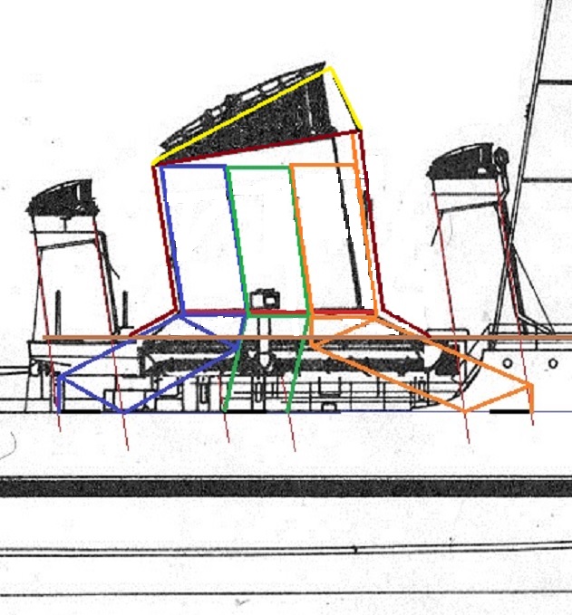

- Posty: 6843
A to dlaczego ?crolick pisze:Nikt nie twierdzi że zamiana 3 => 1 jest niemożliwa.
Niemożliwa była wersja proponowana przez Peperona.
- Posty: 6843
Podejrzewam, że crolickowi chodziło o tą wersję. I ma rację.
Jednak wersja poprawiona jest z "żaglokominem", ale to bardziej kwestia przyjęcia średnicy przewodów dymnych.
Ostatni rysunek pokazuje przebieg dymnic, ale ich średnica odpowiada średnicy kominów z płaszczami termicznymi.
Dlatego ten rysunek należy traktować jako poglądowy. A tu wersja robocza z kominem umieszczonym bliżej rufy. Rysunek o tyle ciekawy, że pokazuje lokalizację względem nowego komina na tle starych. I to z zaznaczonymi dymnicami.

Tak mniej-więcej wyobrażam sobie ciągi kominowe spięte w jeden komin podobny do zastosowanego na Gromie (choć nieco mniejszy):
- http://zapodaj.net/e620bc5a8c290.jpg.html
Niczego nie wnosi do dyskusji a pozostawia niedomówienia zabarwione mentorzeniem..
Jeśli nie chce Ci się rozwijać myśli daj sobie spokój z komentarzami - bo poza średnią przyjemnością z czytania, są w najlepszym przypadku bezwartościowe.
Do tego trącą DWS..
- Posty: 6843
Nosz kurde jakoś nie widzę tu nic szczególnego, co miałoby uniemożliwić połączenie kominów. Pomniejszony rysunek z wkładki do Okrętów wyd. Specjalne 3 / 2014 - fragment wkładki.crolick pisze:Popatrz na przekroje BURZY, wtedy otrzymasz odpowiedź...
