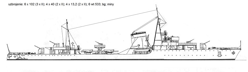

oskarm pisze:...Teraz kombinuję jak najwięcej wycisnąć z modernizacji Wichra...
Opierając się na Twoich wytycznych i opisie wykombinowałem coś takiego.
Może niezbyt ściśle trzyma się Twojego szkicu, ale wydawało mi sie bardziej logiczne umieszczenie drugiego reflektora na nadbudówce rufowej.

oskarm
Posty: 1419
Post autor: oskarm »
Dzięki! O coś podobnego mi chodziło. Wyszedł równie piękny okręt co Gromy. :)

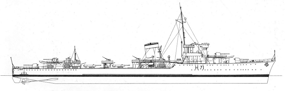

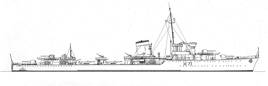

Posty: 6819
Po przeczytaniu dyskusji o obniżonym pomoście Groma, zrobiłem swoją wersję takiego rozwiązania.
Dla porównania Grom z roku 1940.

Posty: 6819
jogi balboa pisze:...Przebudowa banalna na rysunku i najprawdopodobniej inżynierski koszmar w praktyce.
Uważam, że taki efekt można osiągnąć podczas opracowywania konstrukcji. Później - po zbudowaniu - jest bez sensu.
Jak widać na rysunkach obniżenie o prawie 1 metr pozostaje słabo zauważalne biorąc pod uwagę całą sylwetkę okrętu. ;)
Posty: 2035
Lokalizacja: Puszczykowo
Post autor: Maciej »
Obniżyłeś o około 70, może 75cm (wyraźnie mniej niż wysokość relingu).
Czyli o połowe wartości, którą dodano.

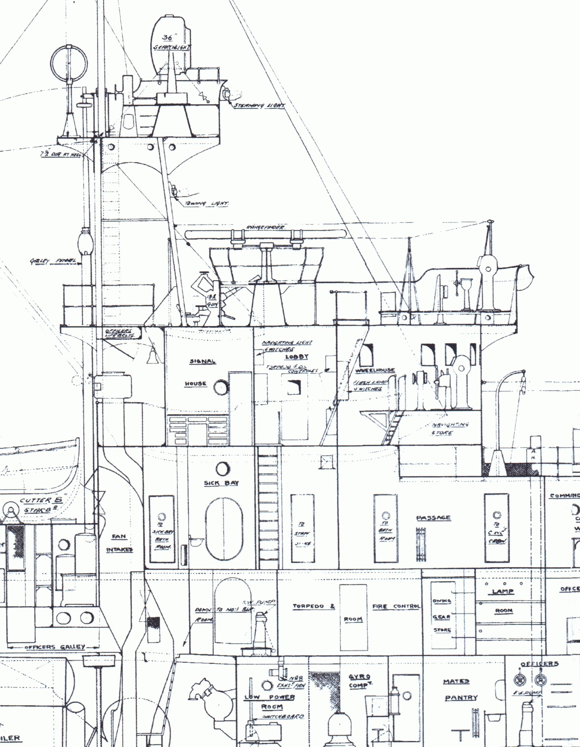

Peperon pisze:
Owszem, ale ja zadaje sobie pytanie: po co to było takie wysokie? Z czystej fantazji czy może coś tam pod sufitem wisiało. A jeśli tak to gdzie to coś umieścić w nowym projekcie. Może trzeba przedłużyć nadbudówkę?
Posty: 6819
jogi balboa pisze:...Owszem, ale ja zadaje sobie pytanie: po co to było takie wysokie? Z czystej fantazji czy może coś tam pod sufitem wisiało. A jeśli tak to gdzie to coś umieścić w nowym projekcie. Może trzeba przedłużyć nadbudówkę?
Najlepszą odpowiedzią jest rysunek. Mam nadzieję, że Marek T. mnie nie powiesi. ;)
Przepraszam, ale go nie pomniejszałem, żeby zachować czytelność opisów.
