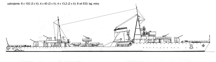

oskarm pisze:...Teraz kombinuję jak najwięcej wycisnąć z modernizacji Wichra...
Opierając się na Twoich wytycznych i opisie wykombinowałem coś takiego.
Może niezbyt ściśle trzyma się Twojego szkicu, ale wydawało mi sie bardziej logiczne umieszczenie drugiego reflektora na nadbudówce rufowej.
: 2015-05-24, 22:43
autor: oskarm
Dzięki! O coś podobnego mi chodziło. Wyszedł równie piękny okręt co Gromy. :)

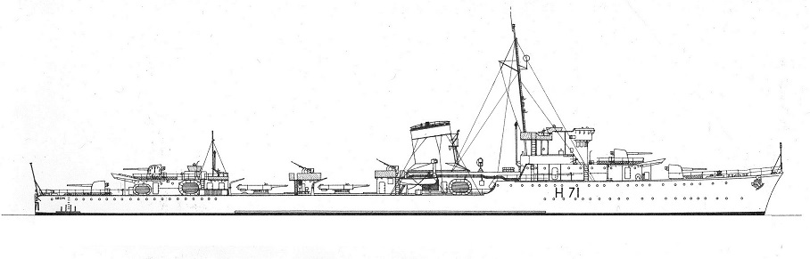

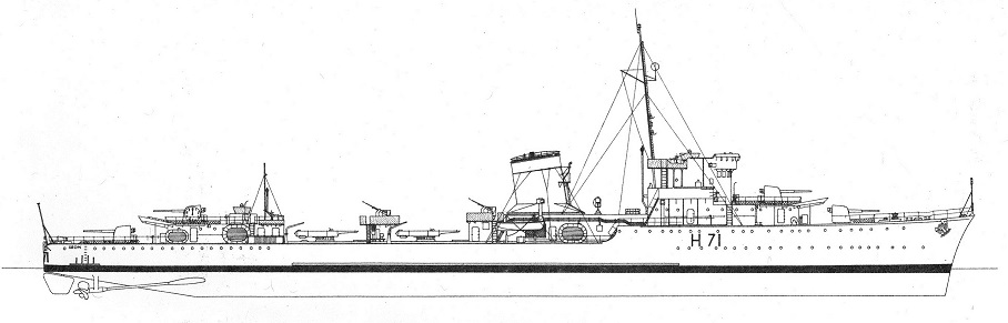

Po przeczytaniu dyskusji o obniżonym pomoście Groma, zrobiłem swoją wersję takiego rozwiązania.
Dla porównania Grom z roku 1940.

autor: Halsey
Poddaję się. Wyjątkowo hardkorowe "znajdź różnicę". :-)
: 2015-05-25, 23:50
autor: jogi balboa
A ja widzę 8)
Przebudowa banalna na rysunku i najprawdopodobniej inżynierski koszmar w praktyce.
: 2015-05-26, 00:03
autor: Halsey
jogi balboa pisze:A ja widzę 8)
A. Jest. Po kawie. :idea:
: 2015-05-26, 06:56
jogi balboa pisze:...Przebudowa banalna na rysunku i najprawdopodobniej inżynierski koszmar w praktyce.
Uważam, że taki efekt można osiągnąć podczas opracowywania konstrukcji. Później - po zbudowaniu - jest bez sensu.
Jak widać na rysunkach obniżenie o prawie 1 metr pozostaje słabo zauważalne biorąc pod uwagę całą sylwetkę okrętu. ;)
: 2015-05-26, 07:31
autor: Maciej
Obniżyłeś o około 70, może 75cm (wyraźnie mniej niż wysokość relingu).
Czyli o połowe wartości, którą dodano.

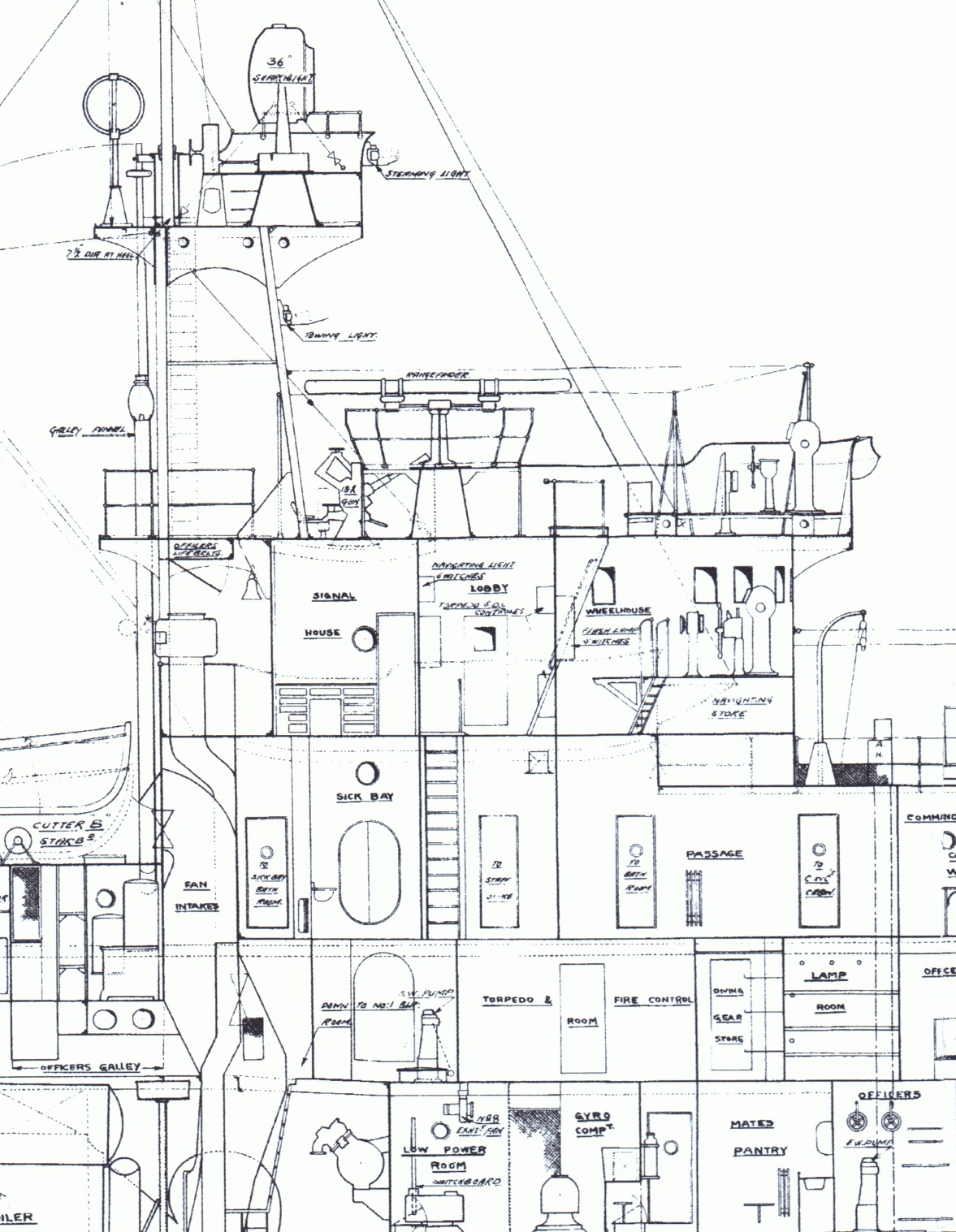

: 2015-05-26, 17:19
autor: jogi balboa
Peperon pisze:
Owszem, ale ja zadaje sobie pytanie: po co to było takie wysokie? Z czystej fantazji czy może coś tam pod sufitem wisiało. A jeśli tak to gdzie to coś umieścić w nowym projekcie. Może trzeba przedłużyć nadbudówkę?
: 2015-05-26, 19:08
jogi balboa pisze:...Owszem, ale ja zadaje sobie pytanie: po co to było takie wysokie? Z czystej fantazji czy może coś tam pod sufitem wisiało. A jeśli tak to gdzie to coś umieścić w nowym projekcie. Może trzeba przedłużyć nadbudówkę?
Najlepszą odpowiedzią jest rysunek. Mam nadzieję, że Marek T. mnie nie powiesi. ;)
Przepraszam, ale go nie pomniejszałem, żeby zachować czytelność opisów.
