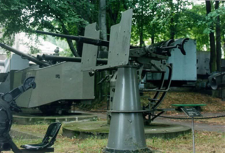

To działo z gdyńskiego muzeum
Posty: 507
No właśnie , na zdjęciu jest Oerlikon 20 mm AA na podstawa Mk III. O tym pisałem. Chodzi mi chyba o wersje podstawy Mark 4. Nie jestem pewien oficjalnej nazwy modelu.
Posty: 507
Nie wiem ,czy mnie zrozumiałeś. Tej wersji nie kwestionuje, chodzi mi o to , czy na skrzydłach pomostu nie był zamontowany inny model podstawy, co wynika z dokumentacji MUZEUM WOJSKA POLSKIEGO.

W książce "ORP Błyskawica" Wydawnictwo Morskie, Gdańsk 1970 jest fotografia nr 128, na której widać fragment kolistej podstawy Oerlikona, która była charakterystycznym wyposażeniem działek na podstawie "wysokiej", takiej jak na zdjęciu z Muzeum MW.
