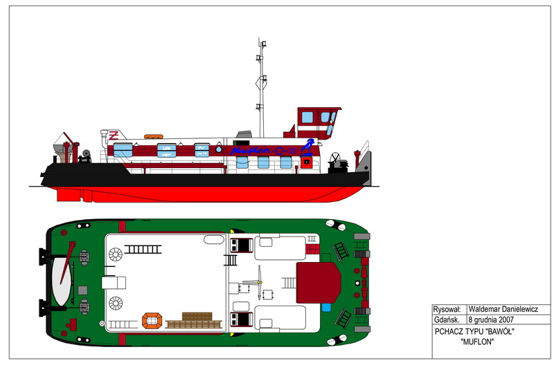

Pchacz typu BAWÓŁ

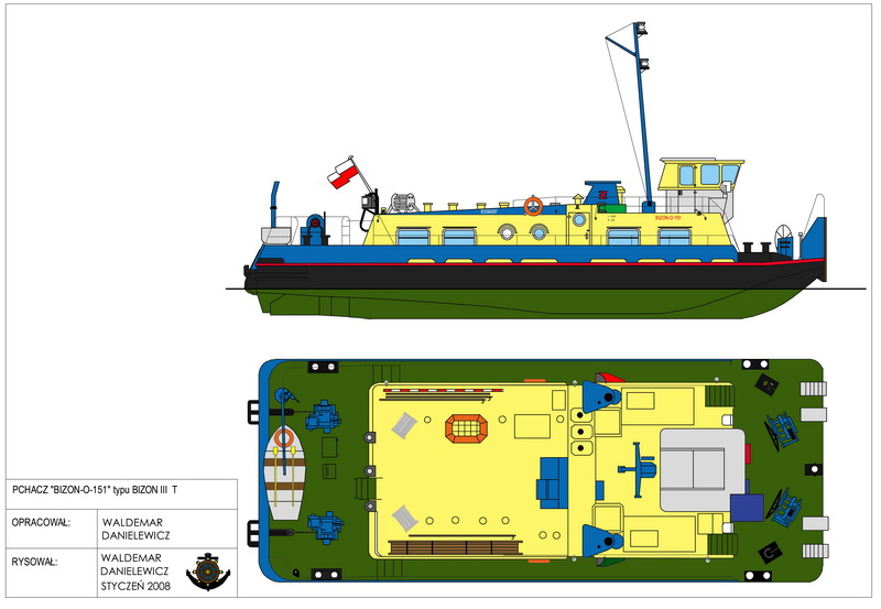

No i pchacz typu BIZON III

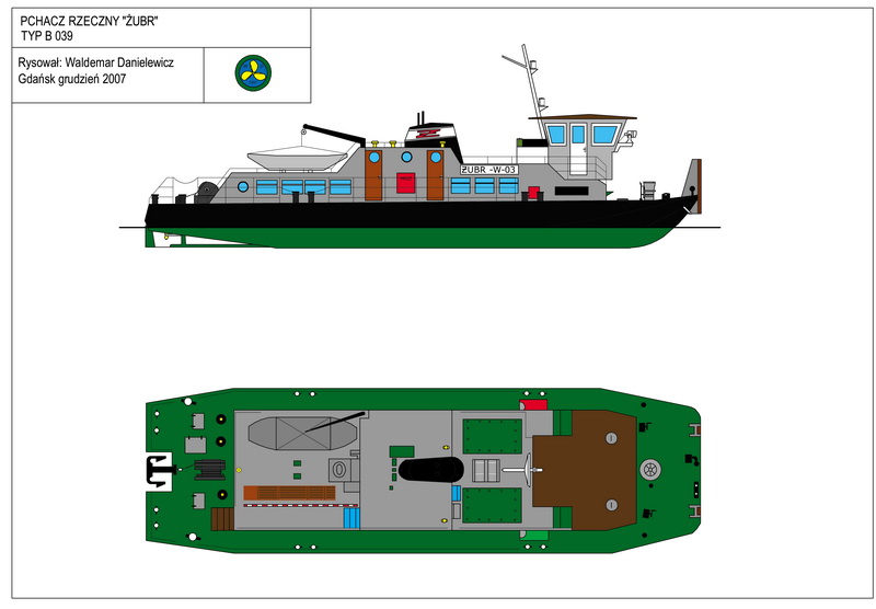

Pchacz typu ŻUBR

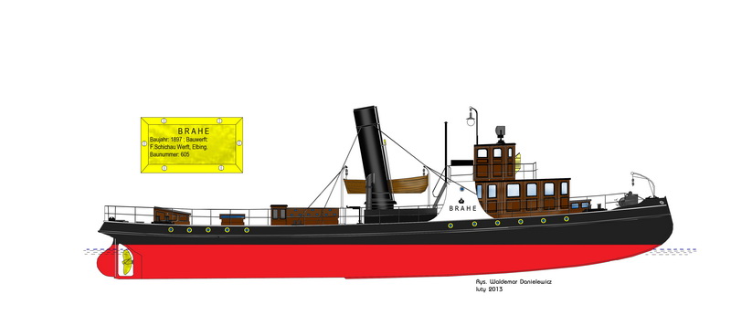

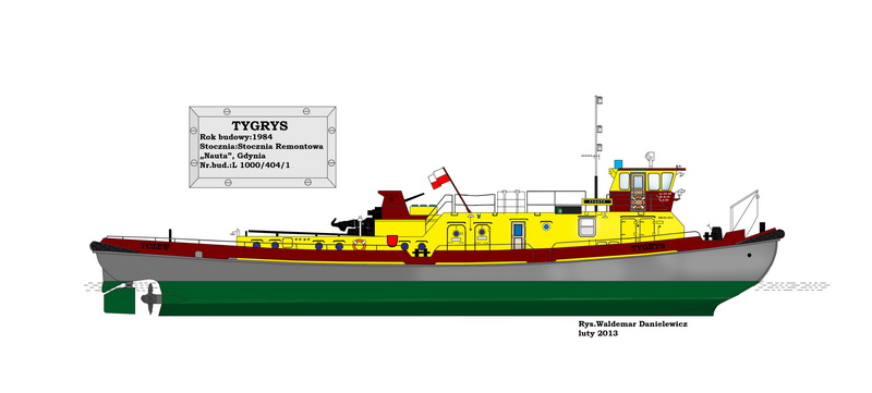

A ponieważ mam sentyment do lodołamaczy to poniżej rysunki z mojej stoczni

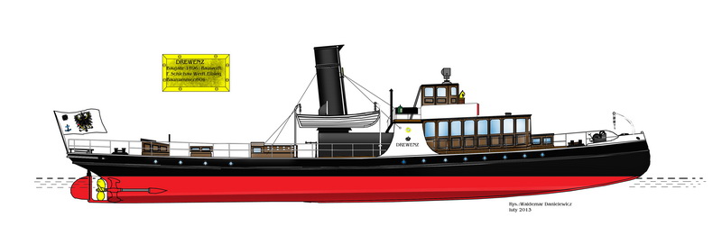

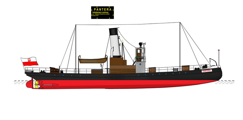

No i na koniec lodołamacz PANTERA ex Panther, ex Drewenz również z mojej stoczni

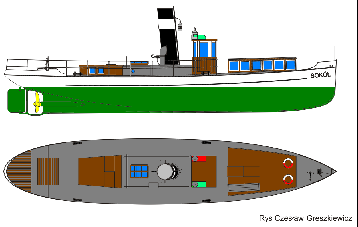

A ja dodam Sokoła

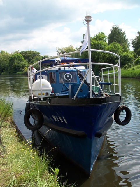

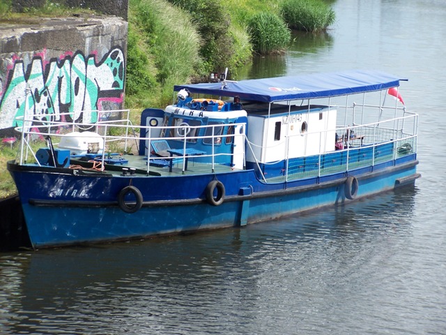

A ja dodam "Mirę" z Gliwickiego Portu (ex wojskowa motorówka transportowa MT8 z lat 60-tych)

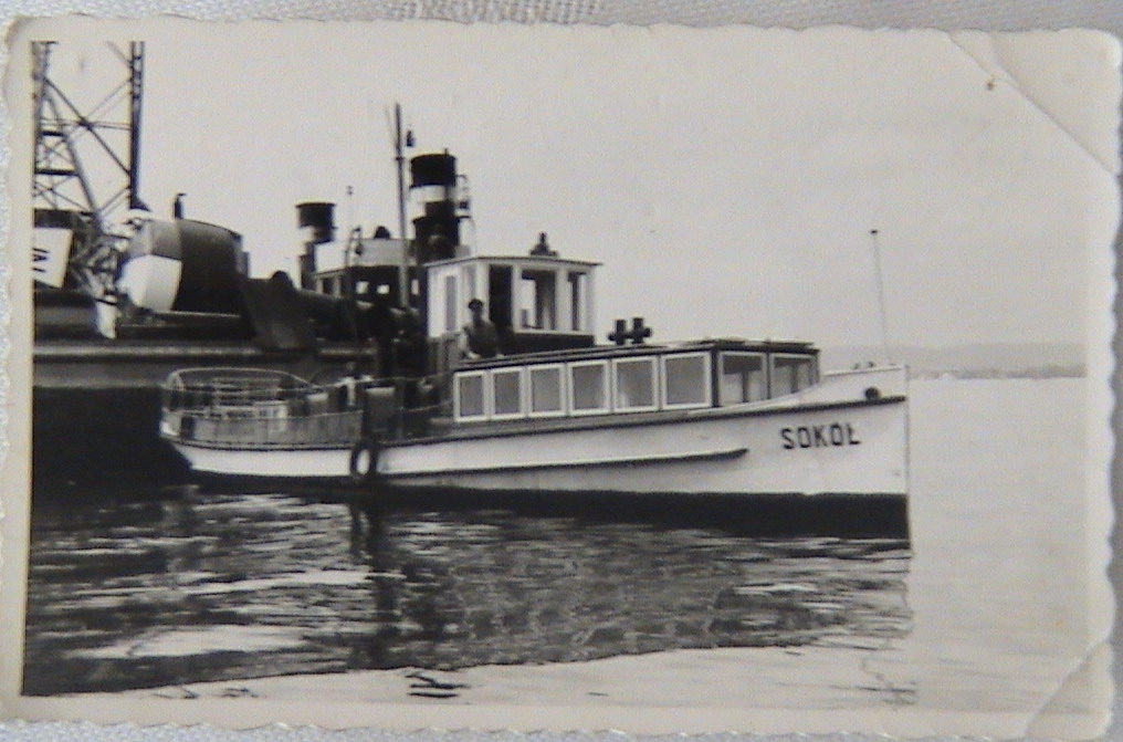

Rysunek holownika SOKÓŁ całkiem sympatyczny. Ale mam tu kilka uwag:
1. stewa dziobowa powinna być prosta.
2. maszt na dziobie był wyższy
3. falszburta bardziej dłuższa zachodząca do 1/3 okna.
4. brak na rzucie bocznym klapy[ jest ona na rzucie górnym] podobnie koła ratunkowe [chyba powinny być ciut grubsze]
5. szyby w sterówce za dzwiami nie było.
6. rufa powinna być bardziej podcięta.
7. brak barierki na nadbudówce dziobowej i knagi na falszburcie
8. wywietrzniki przy kominie powinny być czarne
zdjęcie SOKOŁA [forum Gdańsk-Nowy Port]

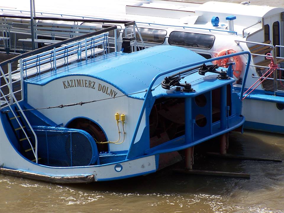

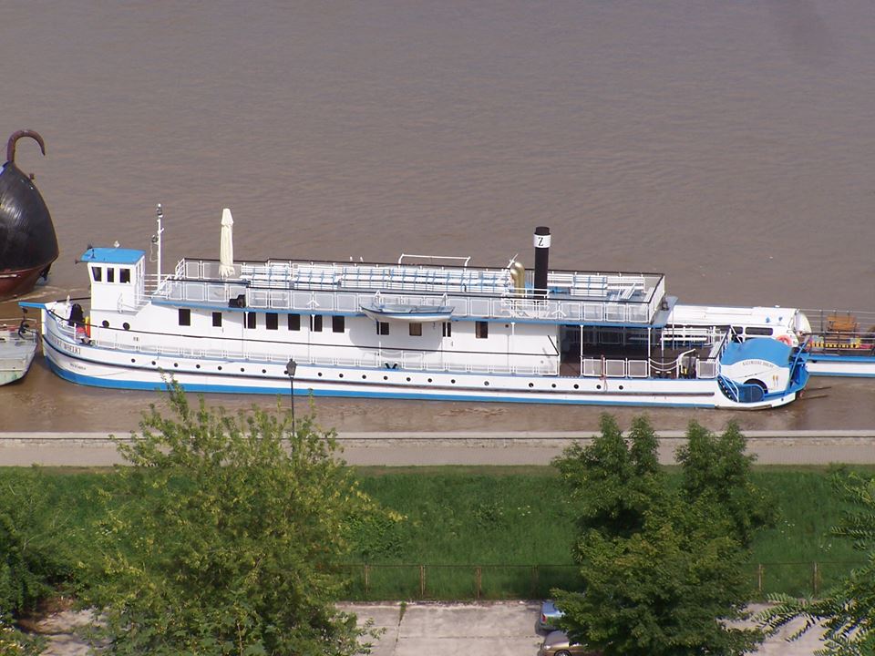

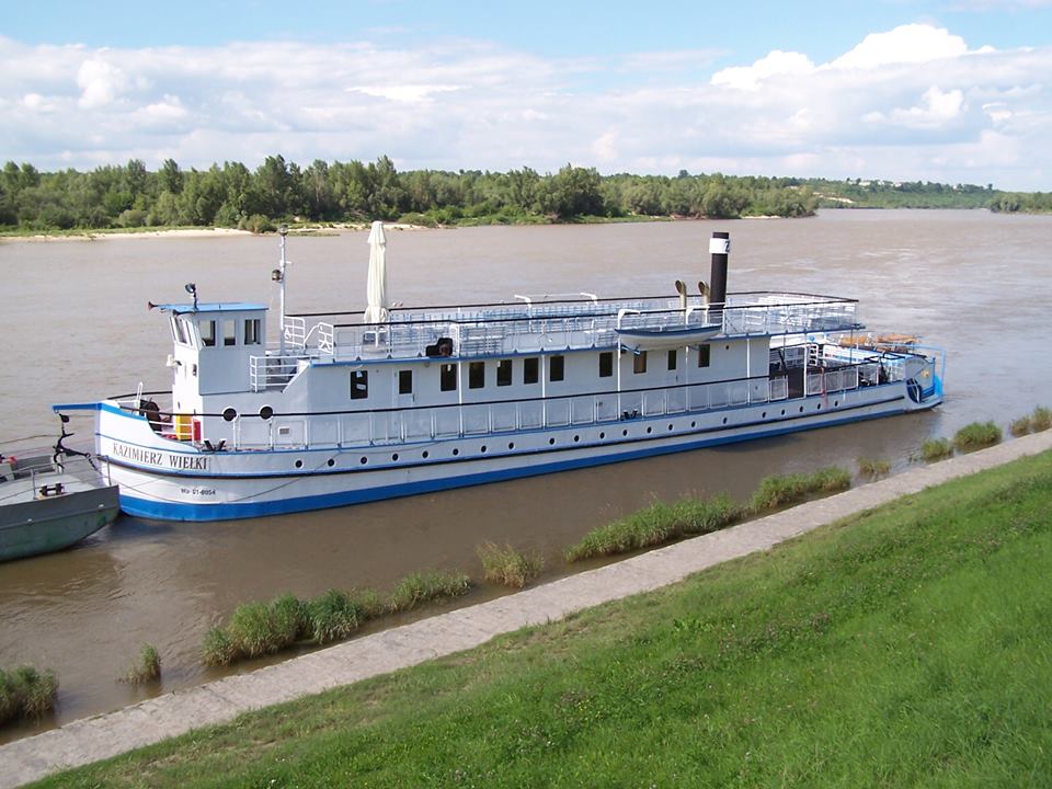

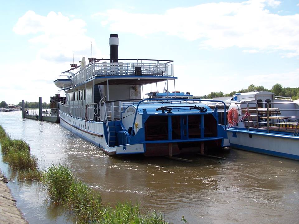

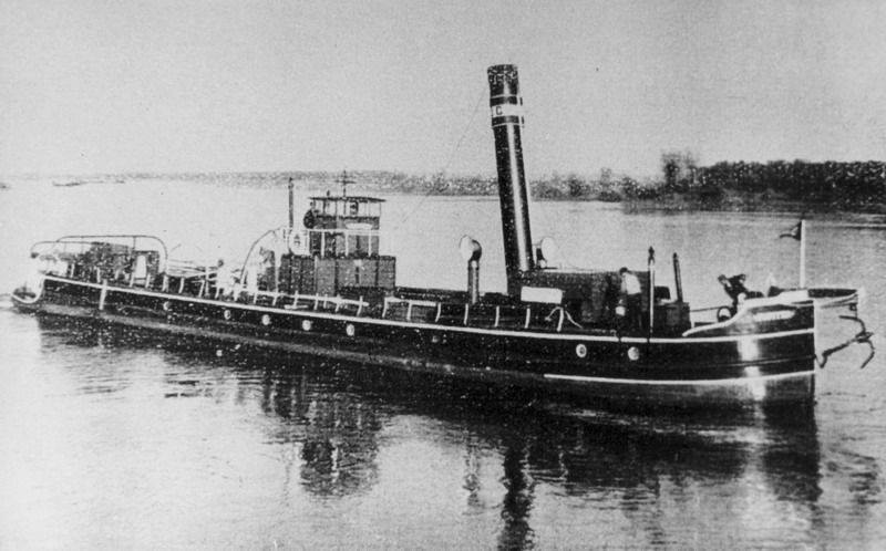

"KAZIMIERZ WIELKI" (nazwa od 1948 roku)
poprzednia nazwa "JUPITER" - holownik parowy tylnokołowy
rok budowy 1900
stocznia: Gustav Koch Werft, Stettin.
najstarszy w Europie pływający tylnokołowiec
zdjęcie wykonałem w lipcu 2014 w Kazimierzy Dolnym nad Wisłą

Bardzo fajny ten stateczek :wink: . Mnie się tak właśnie zdawało, że służy turystom w Kazimierzu Dolnym nad Wisłą.
Teraz ma pewnie napęd dieslowski.

"Kazimierz Wielki" ma teraz 1 silnik wysokoprężny czterosuwowy typu TMD162F, 6 cylindrowy, produkcji: Volvo-Penta o mocy 400 kW
więcej zdjęć tylnokołowca zamieściłem na na profilu "Port Gliwice" na Facebook
