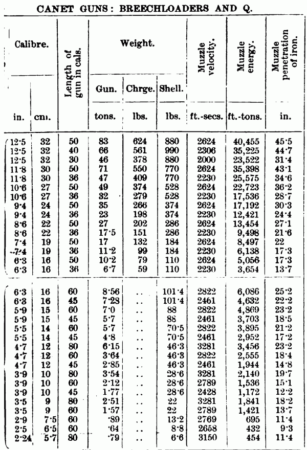

Myślę, że Conway się myli. Przeliczenie 270 mm na cale daje 10.6, i taką wartość podają roczniki brytyjskie z epoki (Naval Pocketbook i Jane's). Nigdzie nie zauważyłem 10.8. Zresztą wg NPB w systemie Caneta takich dział nawet nie produkowano:

Najciekawszy w tej tabeli jest brak armat 270 mm o długości lufy 30 kalibrów. :clever:

Ciekawa tabelka, ale mam pytanie: kolumna "muzzle penetration of iron" - zawiera jak rozumiem przebijalność pancerza żelaznego przez poszczególne działo. Pytanie - czy wiesz z jakiego dystansu? Czy możliwe że z tzw. przyłożenia (dystans 0) - bo grubości przebijanego pancerza są tu ogromne (dla działa 12,5 cala aż 45,5 cala czyli ponad 1100 mm!).

de Villars pisze:Sądzę że raczej były to działa 10,8 cala czyli 274 mm - kalibru stosowanego również we flocie francuskiej. 10,6 cala to było by 269 mm - kaliber absolutnie unikalny..
Działa na typie "Hydra" miały kaliber 27 cm, czyli 270 mm. Skąd cale, skoro ani we Francji, ani w Grecji ich nie stosowano?
Zresztą najciekawsze w tych działach było właśnie to, że różniły się długością (dwa 36 kalibrowe i jedno 30). Sam ciekaw jestem, czemu?

Francuski Carnet z 1894 roku tez nie podaje innych
Opis pancernikow z Le Yacht 1889 podaje
1x 270mm/30 i 2x270mm/36
identycznie Brassey 1890 270mm (10.6") kalibry jw.

Peperon pisze:Najciekawszy w tej tabeli jest brak armat 270 mm o długości lufy 30 kalibrów. :clever:
Niżej jest dopisek, że takie również są produkowane. Podejrzewam, że L/30 były rzadkie, może tylko dla tych okrętów?

de Villars pisze: "muzzle penetration of iron" - zawiera jak rozumiem przebijalność pancerza żelaznego przez poszczególne działo. Pytanie - czy wiesz z jakiego dystansu? Czy możliwe że z tzw. przyłożenia (dystans 0)
Tak, dokładnie jak napisałeś. "Muzzle penetration" to jest przebijalność "u wylotu lufy" czyli z odległości 0.
