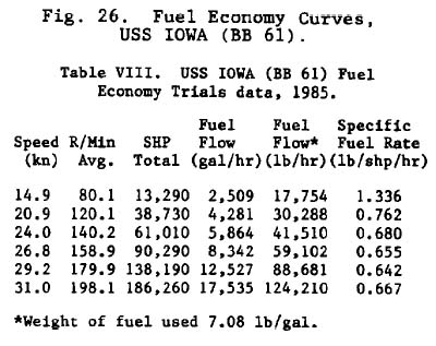

A jak masz więcej danych, to nie marudź tylko wklepuj. Wpiszę je do exela i będziemy mieli lepsze wyniki. A drętwo będzie bo Nala stracił zapał a King George V nie był dość silny żeby móc kłucić się z Maciejem. Poza tym, jak to w polityce, wciąż jeszcze głównym wrogiem jest iofka a wroga należy pobić tak żeby nie powstał

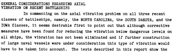

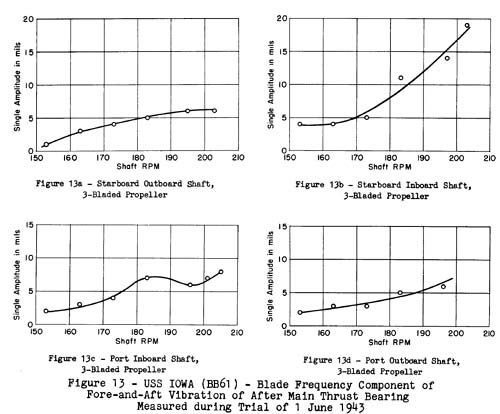

Jeszcze z tego raportu z 1989 roku o Iowce dla wyporności 55960ts O wibracjach takie coś: z tego (jak widać całe elaboraty produkowali o tych wibracjach
Jakaś opinia załoganta (1983 rok, a więc po wprowadzeniu wszelki mozliwych działań obniżajacych wibracje, strach sie bać co było w czasie IIWŚ

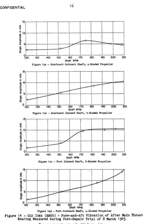

No to lecimy z wibracjami łożysk oporowych...
3 sruby trójłopatowe (prawy wewnetrzny wał odfruwa przy prędkości ponad 200RPM) wewnetrzne pięciołopatowe, zewnetrzne czterołopatowe (powyżej 200RPM zewnetrzne wały odfruwaja, wewnetrzne odfruwaja przy 180RPM) po usprawnienaich - jakichś tłumikach, podkładkach itd... (powyżej 200RPM lewy zewnetrzny odfruwa) Napisali, że wibracje były na poczatku (1943) niebezpieczne - jak widać po usprawnieniach dalej jeden z wałów miał mocne wibracje przy ponad 200RPM.

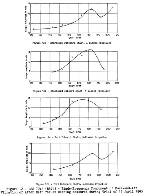

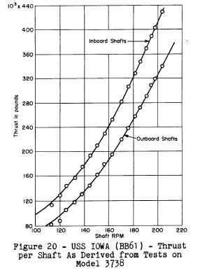

A teraz spójrzcie na ten wykres: Różnica w uciągu śrub (to z testów trójłopatowych, aby wszystkie były takie same) przy ponad 200 000 RPM to kilkanaście %. Czyli jeżeli zewnetrzne śruby nie musiały osiągać kawitacji, to wewnetrzne juz dawno mogły ja mieć... Jeśli coś nie tak rozumuję to prosze poprawcie...
Miałem jeszcze przed chwilą cos o kawitacji, ale teraz wcięło...During her dash to Lebanon in 1983, USS New Jersey vibrated so badly (especially at speeds of 25 knots or over) in those areas near the propellers that some of the crew chose to sleep in their work spaces so as to be able get some relief.
